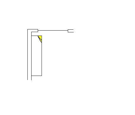

1: An der Wand rechts der ersten Tür soll einige Regal angebracht werden. Nun müsste die eine Ecke der Regale schräg geschnitten werden damit die Tür weiter geöffnet werden kann.
Wie kann man errechnen in welchem Winkel die Tür steht um das Reagl möglichst glatt abzuschneiden?
Die Tür lässt sich bei meinem jetzigen Versuch(Regal per Hand festgehalten) nicht weit genug öffnen. Sie müsste etwa 10 cm weiter aufgehen.

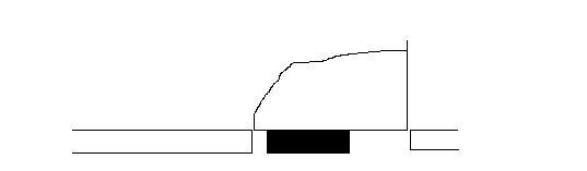

2: An der anderen Tür soll ein Kasten angebracht werden. Ich habe schon über anhalten festgestellt wie weit er von der Türkante entfernt sein muss damit die Tür sich öffnen lässt.
Mich würde aber interessieren ob es dafür eine mathematische Lösung gibt.

ist das schwarze der kasten bei der 2. tür ?
was meinst du mit "möglichst glatt abschneiden" ?
Ich denke er meint damit, dass die geöffnete Tür und die abgeschnittene Regalfläche fast bündig miteinander abschließen.

Edit: In welche Richtung öffnet sich die Tür in Bild 1??
Ja die Tür soll möglichst bündig abschließen mit dem Regal.
Die Tür auf Bild 1 geht nach innen auf. Also in Richtung Regal.
Sie ist auch auf der Seite angeschlagen auf der das Regal sitzt, auf dem Bild also links angeschlagen und Öffnung nach unten.
Probieren habe ich auch überlegt, aber der Winkel der Tür ändert sich ja beim öffnen.
Und das schwarze ist der Kasten.

Ich benötige etwa 10 bis 15cm mehr an der äußeren Kante der Tür(dort wo die Türklinke sitzt) gemessen.
Sag mal die Daten des ganzen. Also wie weit das Regal von der Wand entfernt ist, wie tief es ist, wie breit die Tür ist usw.

Für Problem 2 musst du einfach schauen dass folgendes eingehalten wird:
a >= l - Sqrt[ l^2 - h^2 ]
Wobei:
l = Türbreite
h = Höhe des Kasten
a = Abstand des Kasten vom Türende
Sqrt => Quadratwurzel
Für Problem 1 kannst du mir mal die Zahlen geben, mag jetzt fast nicht den ganzen Rechenweg hier rein schreiben.
