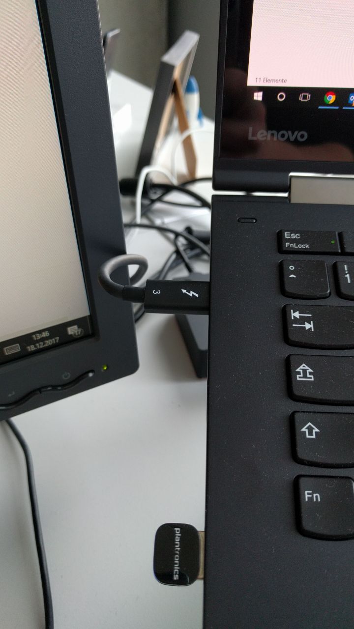

ich bin zur Zeit auf der Suche nach einem Thunderbolt 3 Kabel (USB-C) das auf einem Ende einen 90° Winkel hat. Konnte sowas auf den gängigen Internetportalen leider nicht finden. Gibt es sowas überhaupt? Oder ist ein Winkelstecker bei Thunderbolt 3 aufgrund der hohen Übertragungsrate technisch nicht machbar? USB-C Winkelstecker mit USB 3.1 gibt es zu Hauf. Aber die sind halt alle nicht geeignet für Thunderbolt schätze ich.
Vielleicht weiß ja jemand was :)
Brauche das Kabel für den Anschluss meiner Dockingstation am Laptop. Habe mir einen Laptop-halter gekauft. Jetzt ragt das Kabel leider in den 2. Monitor rein...
PS: Umstellen auf die andere Seite es Bildschirms ist für mich keine Option. Beide Thunderboltschnittstellen des Laptops sind auf der Linken Seite.

"Bad news everyone"... scheinbar hast du da eine Marktlücke aufgetan... gibt es wohl bisher nicht (nach kurzer Recherche).
Für Micro-USB sowie Typ-A gibt es Kabel (siehe Amazon), allerdings für Typ-C bzw TB3 finde ich nix. Vielleicht solltest du mal den Service von einem der Hersteller kontaktieren.
