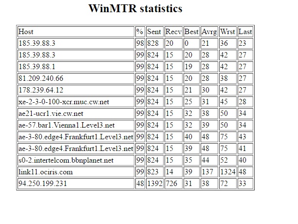

mein Provider hat bei mir wegen anhaltenden Lags in Online-Spielen ein WinMTR-Log angefordert.
Aus dem Ergebnis werde ich nicht so recht schlau, kann mir das jemand interpretieren?

Kann es eventuell sein, dass die fritzbox ein Limit für ICMP-Pakete hat? Ein Versuch als exposed host brachte auch keine Änderung. Die Leitung kann doch nicht derart schlecht sein....

Du kannst andere Server ohne Weiteres anpingen - aber sie können Dich nicht (erfolgreich) anpingen, weil die FRITZ!Box 7390 diese Anfragen verwirft, das ist richtig. Wobei dieses "Sicherheitsfeature" auch umstritten ist, denn "Ping" verrät einem durchaus, ob ein Gerät nicht antworten "möchte" oder wirklich nichts "erreichbar" ist.

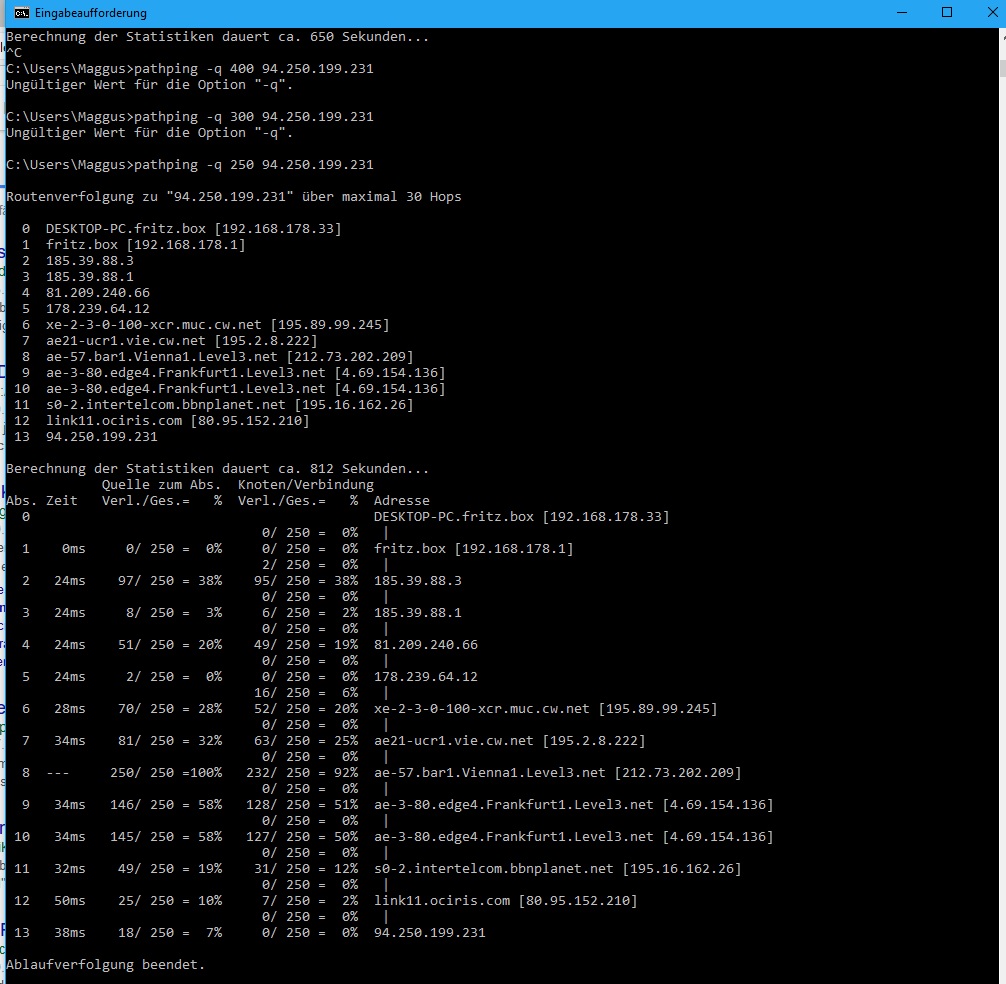

Dein Win MTR Protokoll zeigt aber, daß Du versuchst die IP 94.250.199.231 zu erreichen. Mit einem katastrophalem Ergebnis. Von 100 Datenpaketen kommen ganze 2 durch. Du dürftest nicht nur laggen, eigentlich müssten Du schon durch Dein Spiel stolpern... in Einzelbildern. :D
Öffne doch mal die cmd oder powershell und gebe dort 'pathping 94.250.199.231' ein. Irgendwelche Unterschiede zum Meßergebnis von WinMTR?
Falls nein, in Deinem Heimnetzwerk hast Du ja keine Aussetzer, bleibt noch Dein Provider in der Pflicht. Dann hat der möglicherweise ein kleines Problem, Deine Pakete zu transferieren. Hast Du diesen extremen "Packetloss" (das ist die Spalte mit dem "%" in Deinem Screen) auch zu anderen Seiten / Servern?

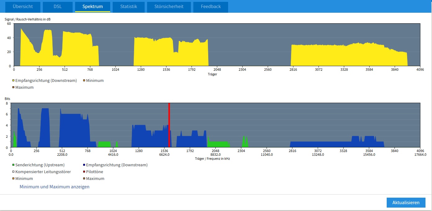

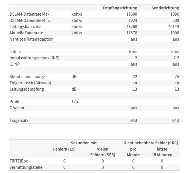

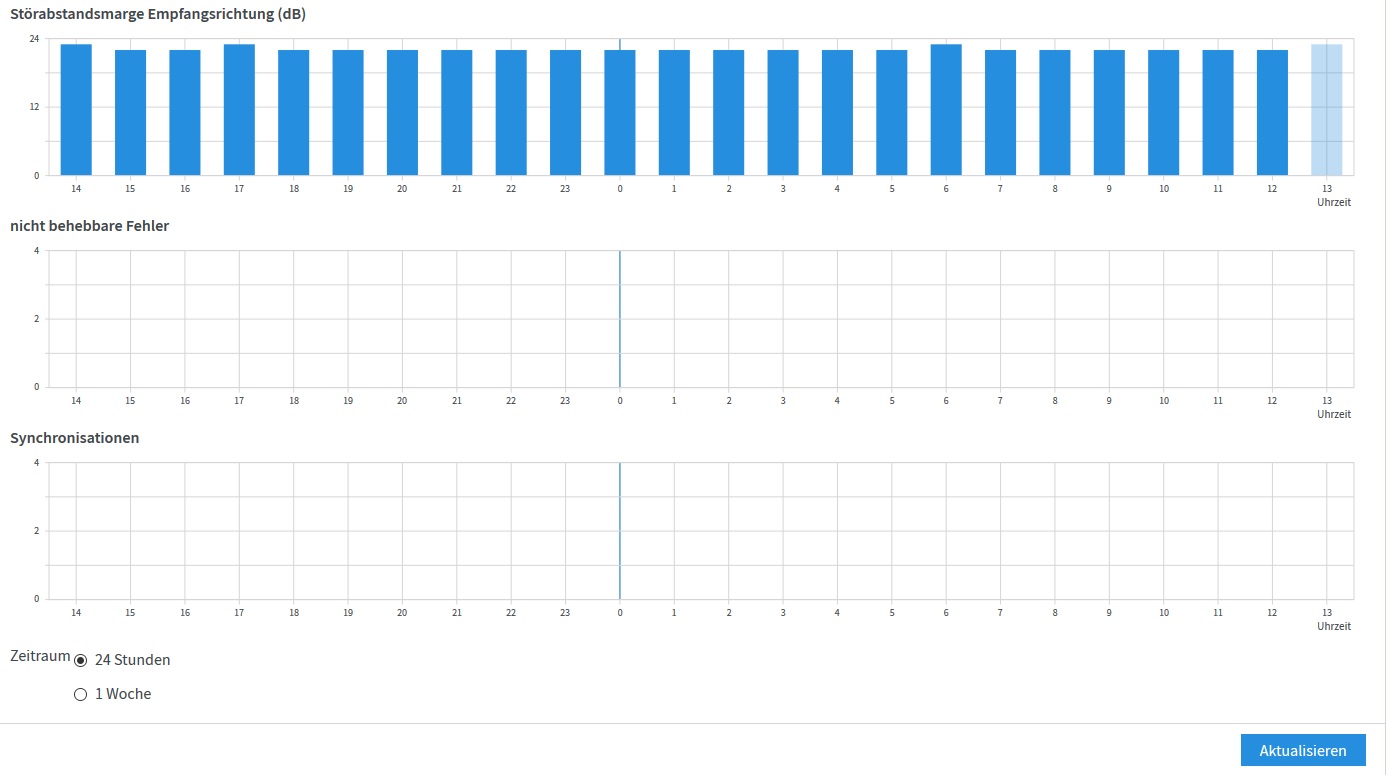

Die FRITZ!Box kann übrigens die Leitungsqualität grafisch darstellen. Wäre schön, wenn Du diese Informationen bereitstellen würdest.
Das entspricht nicht meinem subjektiven Eindruck. Das Spiel läuft nicht besonders gut, aber auch nicht radikal schlecht, obwohl mir BF4 ständig ständig Meldungen über Paketverlust und Ping-Schwankungen anzeigt. Also es fühlt sich nicht wie 50% Verlust an. Der Spiele-PC kann auch die Ports über Upnp freigeben, daran dürfte es auch nicht scheitern.
Das ist je nach Wochentag und Uhrzeit immer sehr unterschiedlich.

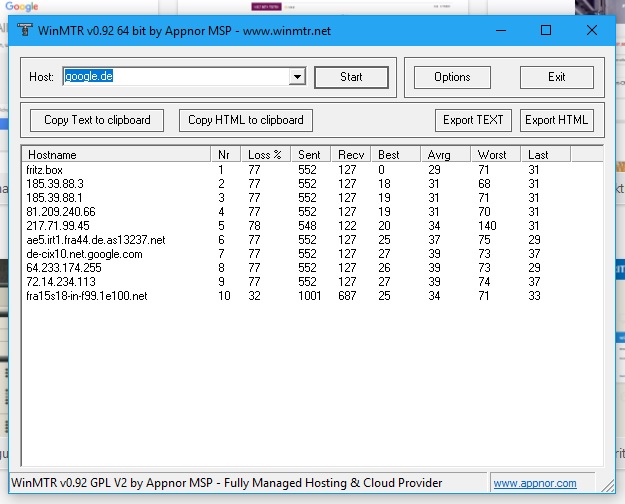

Hier mal zu google
Laut Provider können die zu mir allerdings keinen Paketverlust feststellen.
Danke dir...
