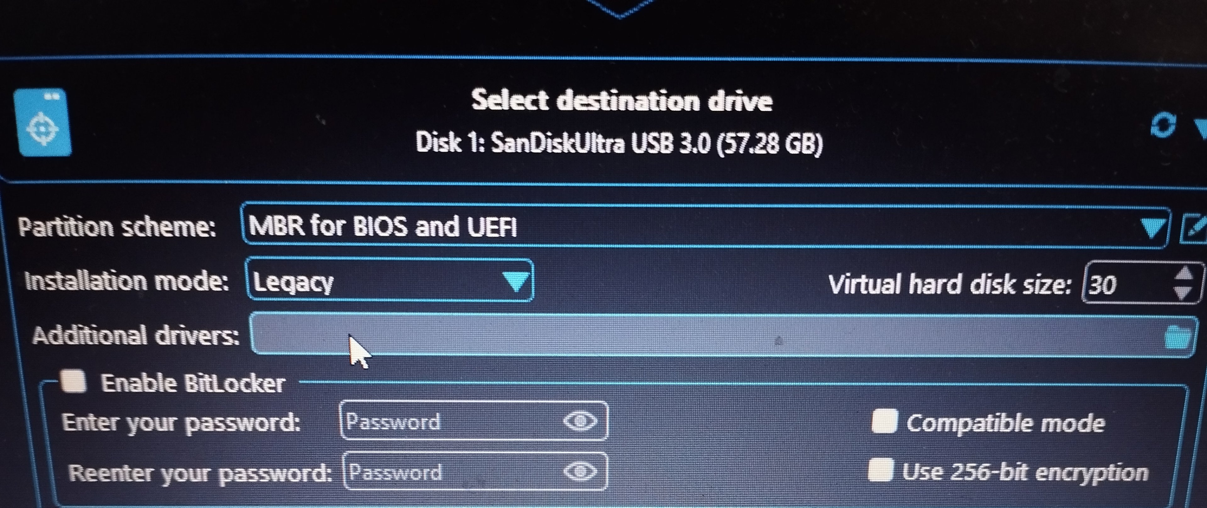

Testweise würde ich jetzt mal Windows 10 auf einen Stick mit USB-C flashen...
@bahtiyar57
Und oder wie folgt;
Stimmt ja, ToGo.😅
Gruß Fred.
Würde das vielleicht mein Problem lösen?
Also den Treiber hier hinein zu packen?
Es funktioniert jetzt vielen Dank. Aber leider extrem langsam...
Am USB-A angeschlossen ist es ziemlich zügig.
Datenübertragung über USB-C ist schnell.
Nur das Booten über USB-C ist extrem langsam.
Kann es sein, dass ich es weiterhin ein Problem mit dem Treiber ist?
