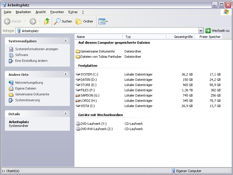

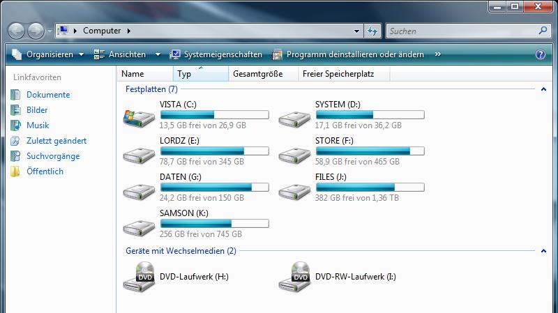

Parallel zu der Sache auf dem Laptop habe ich es nun gewagt und Vista zu meinem XP auf dem Haupt-PC installiert. Könnte das Probleme bereiten, dass die Systempartitionen bei beiden Betriebssystemen plötzlich verschiedene Laufwerksbuchstaben haben?

Und wegen der Laufwerksbuchstaben muss ich mir vermutlich keine Gedanken machen. Einfach so lassen oder in der Datenträgerverwaltung umändern?
Ich würde es einfach so lassen. Stört ja eigentlich nicht weiter. Aber keine Ahnung was passiert, wenn man jetzt dran rumbastelt. Hatte selber noch nie eine Dualboot-Umgebung mit XP und Vista.
Alles klar! :)
