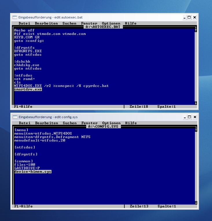

werkam schrieb:
Du solltest aber von Diskette dann auch unbedingt "smartdrv" mit starten lassen, sonst kann es mit dem kopieren der Daten etwas länger dauern.
Sind die markierten Einträge richtig positioniert? (s. Anhang)
prinzipiell ja - ich weiß nur nicht, ob sich das NTFS-Programm mit smartdrv stört...
Zur Not kannst Du smartdrv auch weglassen, wär halt nur schneller bei der Installation.
