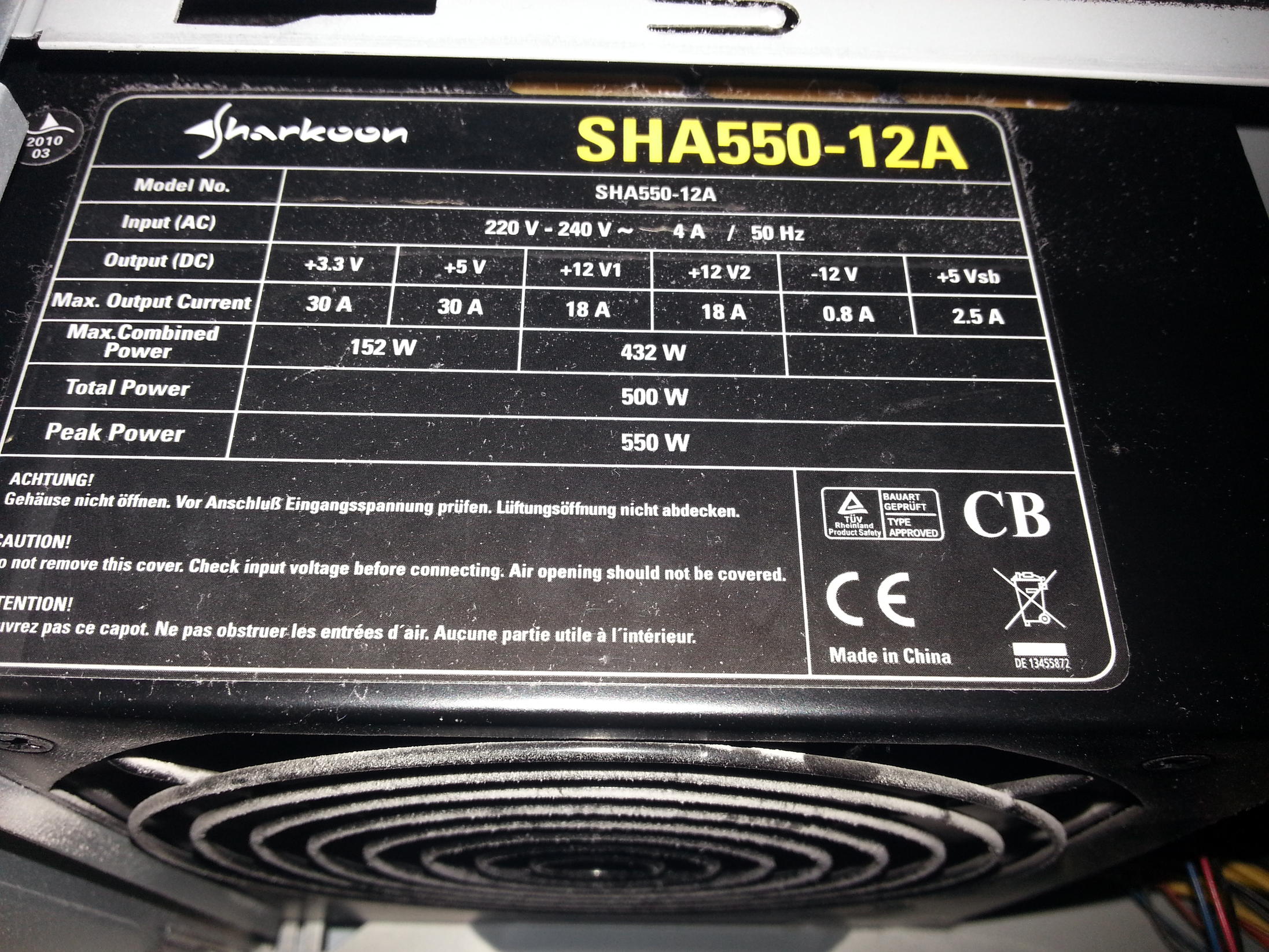

Ich würde von euch gerne wissen ob das Netzteil für mein System ausreichend wäre.
CPU AMD Phenom II X4 945 3,0-3,4 Ghz (95W TDP)
AMD 7970 XfX 925 mhz
8 GB Ram
1 HDD
Sonst ist nichts angeschlossen was noch Strom verbrauchen könnte^^
Netzteil : IMG_20140613_174043.jpg

wieso nicht?
liegst bei knapp 350 Watt, das Netzteil kann 432 Watt, da ist noch ordentlich luft!
