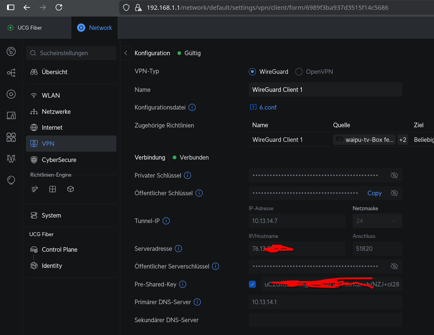

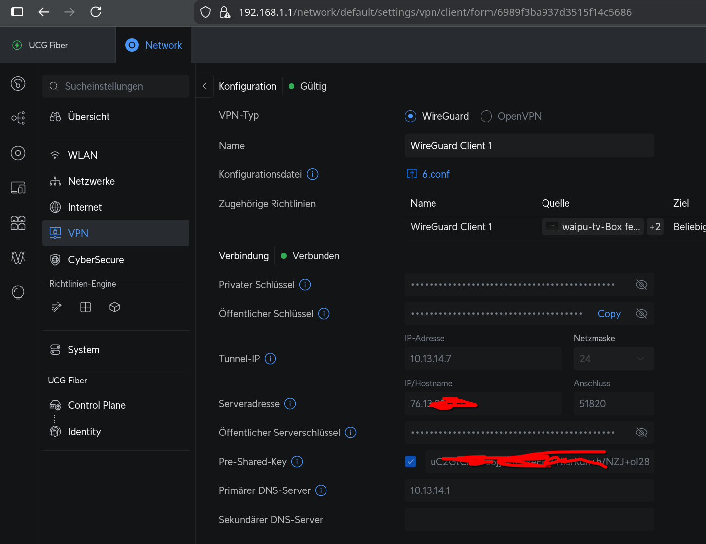

In meinem WireGuard-Profil steht auch der interne DNS (Adguard in Docker). Das funktioniert direkt. Kannst du mal einen Screenshot von der WireGuard-App von einem Client machen? Und wo trägst du den DNS dann händisch ein?

laut dem Screenshot, den du hast, ist eben für den WireGuard Client der DNS Server deine 10er IP.
Das hat erstmal nix mit den Clients zu tun, die vom DHCP ne IP Adresse und nen DNS Server zugeordnet bekommen.

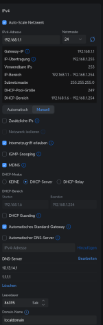

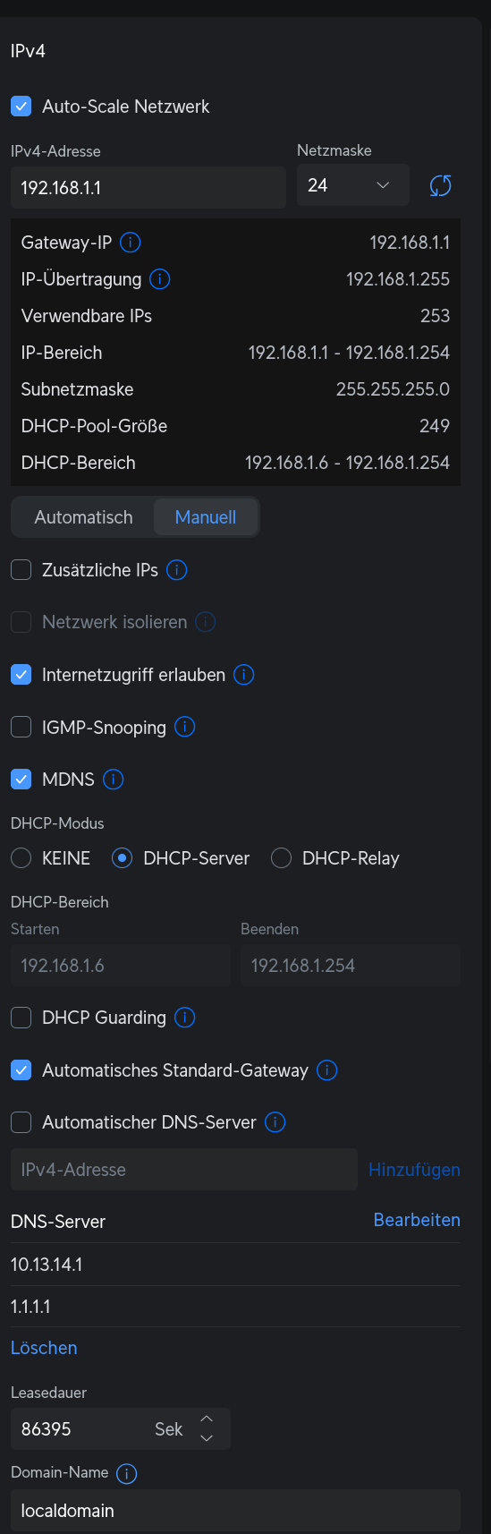

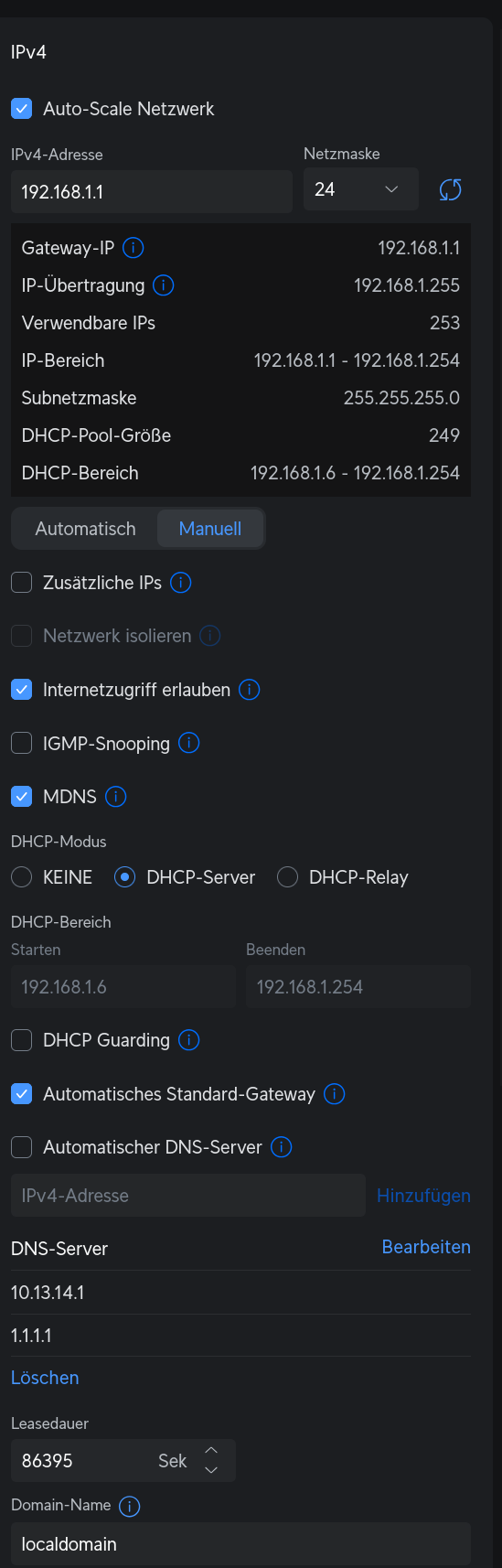

Hier ist der aktuelle Stand: Sobald ich in den Netzwerkeinstellungen (DHCP) den DNS-Server auf 'Auto' stelle, funktioniert die Namensauflösung im VPN nicht mehr. Befehle wie nslookup laufen dann ins Leere und können keine Adressen auflösen.

@Azghul0815 Das Problem ist, dass der WireGuard-DNS (10.13.14.1) den Clients nicht automatisch zugewiesen wird. Ohne manuelle Konfiguration am Endgerät fallen diese auf den Gateway-DNS (192.168.1.1) zurück. Den globalen Netzwerk-DNS einfach auf die VPN-IP zu ändern, führte sofort zu einem Netzwerkausfall bei allen Non-VPN-Clients, da diese die interne IP nicht erreichen können.
Zur Lösung von @AAS (DNS global via DHCP verteilen): Das führt leider zu demselben Ausfall bei den Non-VPN-Clients. Man könnte zwar einen zweiten DNS als Backup eintragen, damit das Internet wieder geht, aber mein Ziel ist strikt: Non-VPN-Clients sollen den WireGuard-DNS (10.13.14.1) gar nicht erst nutzen.

Split DHCP oder Netzsegmentierung sind hier hier die Stichwörter.
