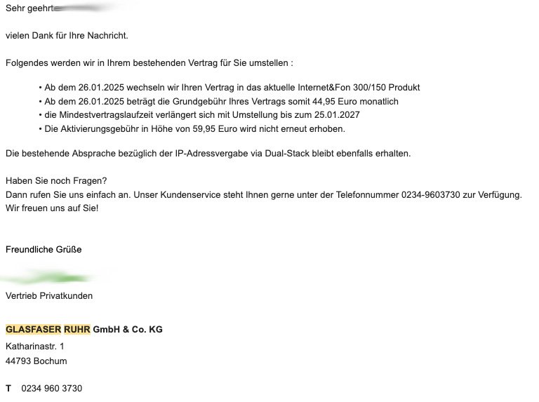

CrAzY DiD schrieb:
Hey,
ich kann dir da aus 1. Hand direkt den wichtigsten Lösungsvorschlag geben:
Bei Glasfaser Ruhr anrufen & darum bitten den Anschluss auf IPv4 schalten zu lassen. Das wird genehmigt & steht mit 0€/Monat auf der Rechnung.
Gründe vie VPN & Homeoffice anführen.
Läuft bei mir so seit ~ 1,5 Jahren.
Liebe Grüße aus Bochum ;)
Grade gemacht, keine Chance. Nur über Business
Krass...ich habe auch einen normalen Privatanschluss.
Habe erst meinen Vertrag zum 01.02 umstellen lassen (andere Geschwindigkeit) & da wird die IPv4 Vereinbarung auch wieder mit reingenommen.
Anbei ein Screenshot der Glasfaser-Ruhr Bestätigung
Reaktionen: grünerbert
