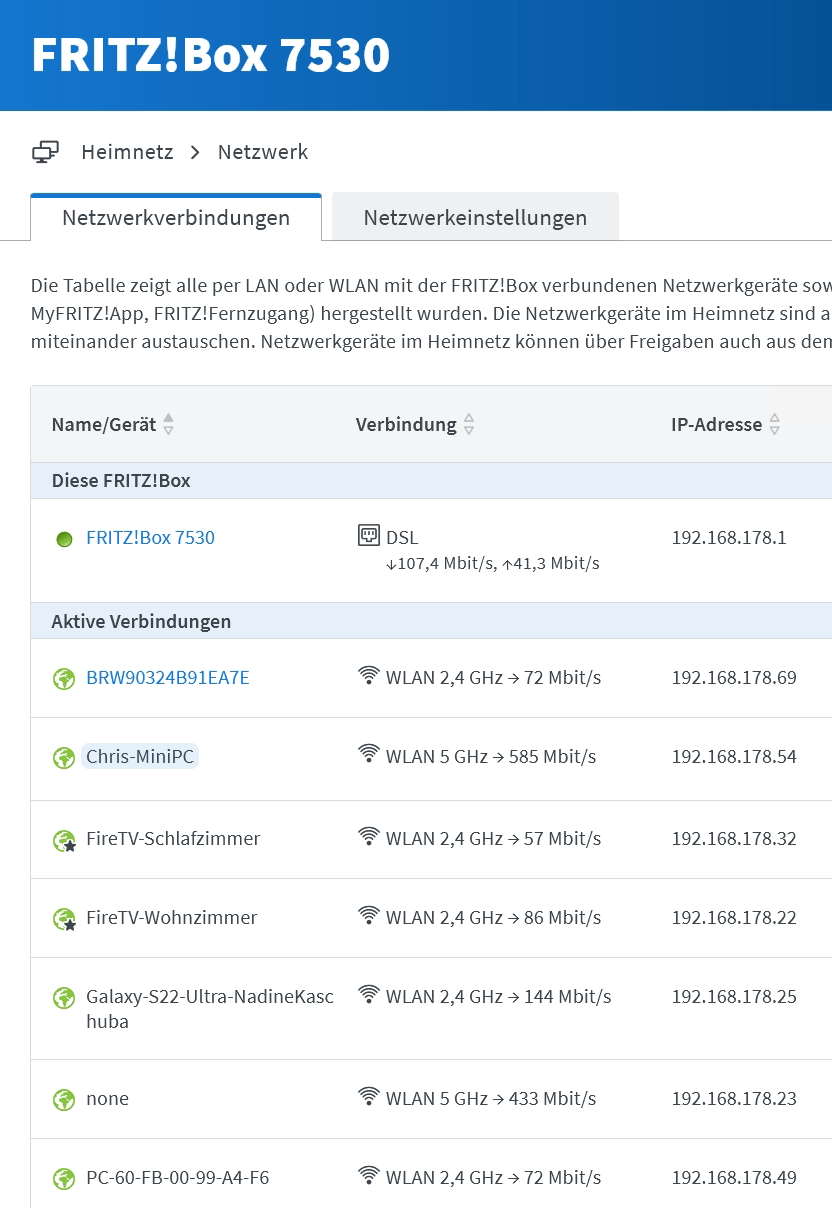

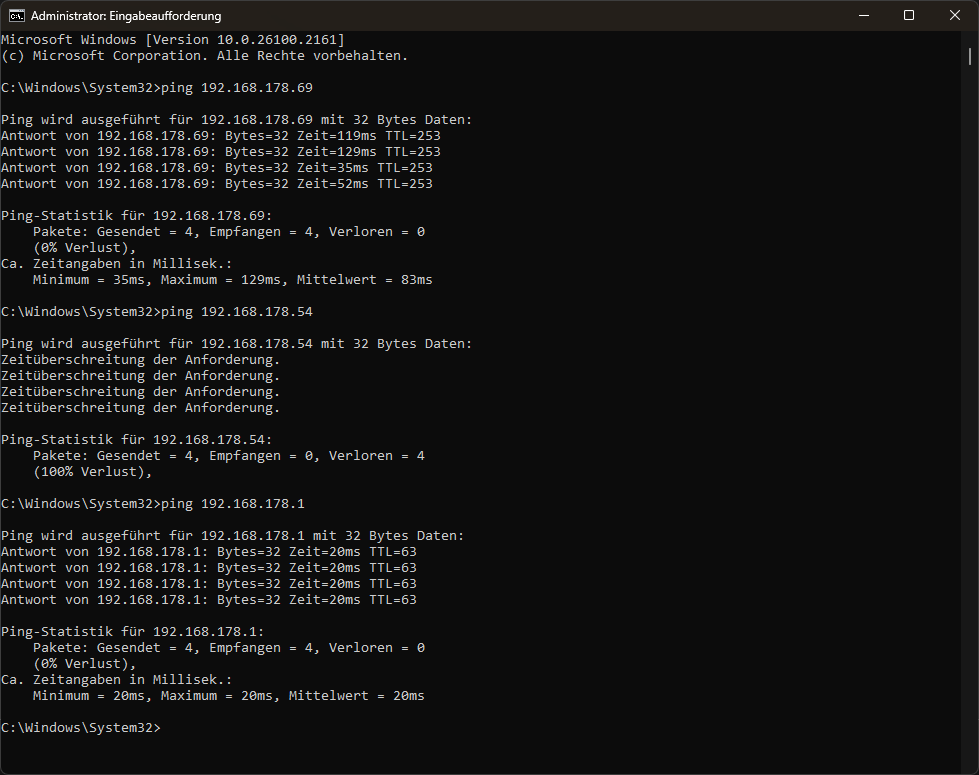

Also, das hier sind die clienten vom anderen netz:
Ich kann alle pingen bis auf die .54 (den Mini pc) und die .23 (ist ne wifi lampe)
Ich komme von mir aus auf das webinterface vom drucker und der ist auch pingbar (die .69)
Umgekehrt isses übrigens ähnlich.
Kann so ziemlich alles anpingen bis auf die PCs und zwar egal welchen davon.
Erreiche meine raspis, erreiche meine geräte hinter meiner 2. fritzbox die als AP dient ebenfalls... selbst die geräte hinter dem repeater der noch HINTER dem ap ist.
Ich komme per SMB auf meinen raspberry-pi mit HA übrigens auch drauf nur windowsgeräte haben keinen bock zu antworten.
