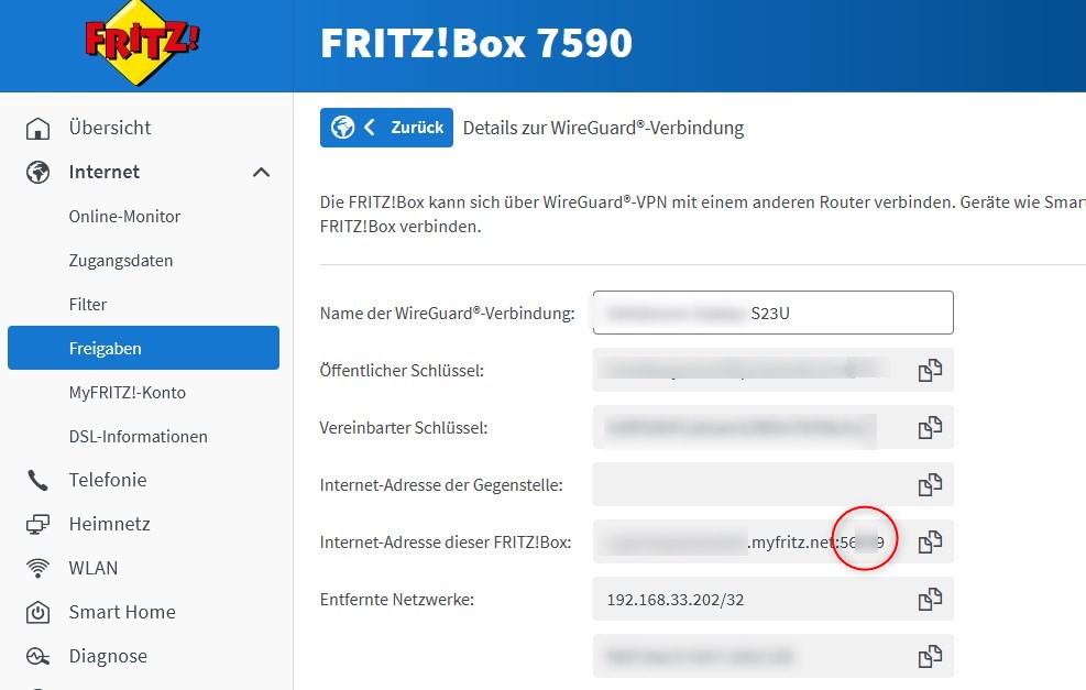

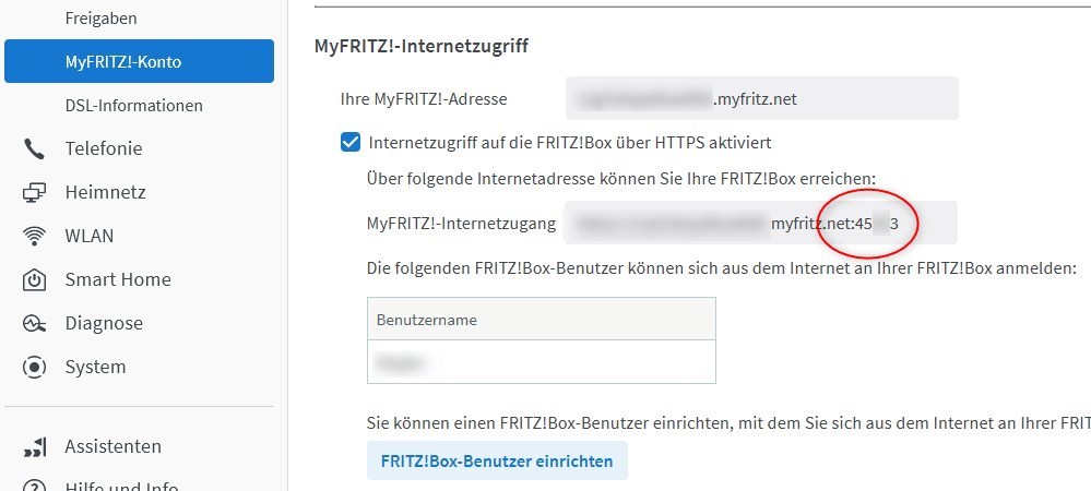

bisher hat die Wireguardverbindung zwischen meinen Handy S23U und der Fritzbox 7590 ohne Probleme funktioniert.
Jetzt funktioniert es auf einmal nicht mehr.
Habe bereits am Handy in der Wireguard-App und auf der Fritzbox die Verbindung gelöscht und neu eingerichtet (mit QR-Code). Ohne Erfolg.
Mir ist aufgefallen, dass der Port in "Details zur WireGuard®-Verbindung" und unter "MyFRITZ!-Internetzugriff" unterschiedlich ist.
Sollte dies nicht der selbe sein?
Wo liegt das Problem?
Auf der Fritzbox ist das aktuellste Update und einen Neustart habe ich auch schon durchgeführt
Vielen Dank

Vermutlich würde ich WireGuard an der FRITZ!Box neu einrichten oder die FRITZ!Box zurücksetzten und neu einrichten.
die beiden Bilder sind verschiedene Funktionen der Fritze. Das erste ist für Wireguard Verbindungen, das 2. Bild ist die Fritzbox Weboberfläche.
VDC schrieb:
Ne, einmal portal der box, einmal wireguard
Also können dies unterschiedliche Ports sein bzw. sollten auch unterschiedlich sein?

Ich kann die Ports nur anzeigen und nicht ändern. Eigentlich sollte die Einrichtung mit QR-Code alles automatisch richtig übernehmen. So habe ich es glaube ich auch das letzte Mal gemacht (ist schon ein paar Monate her)
