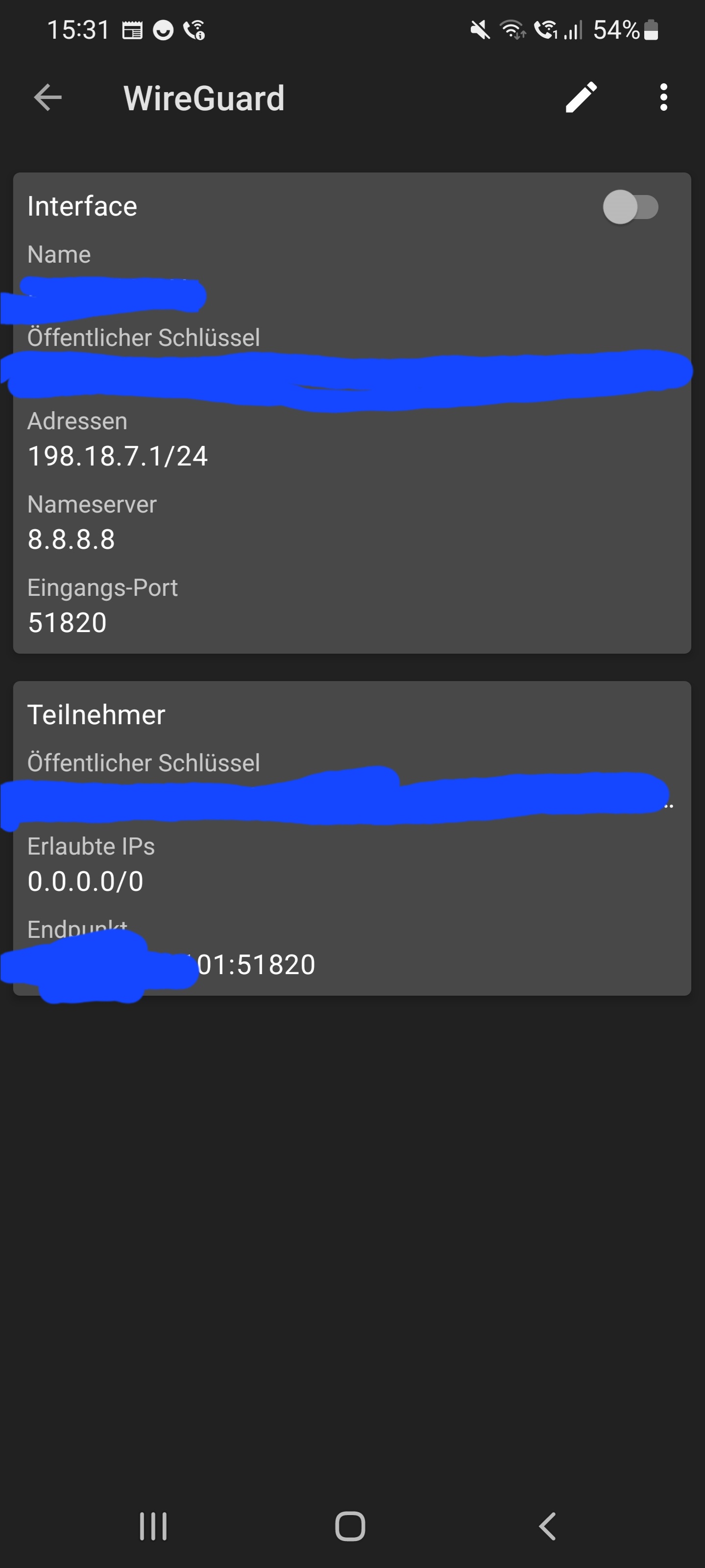

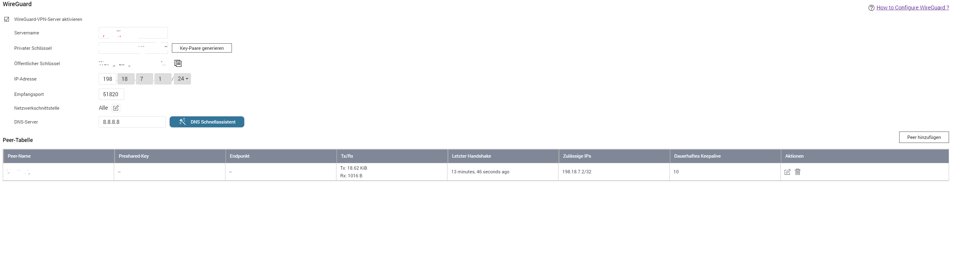

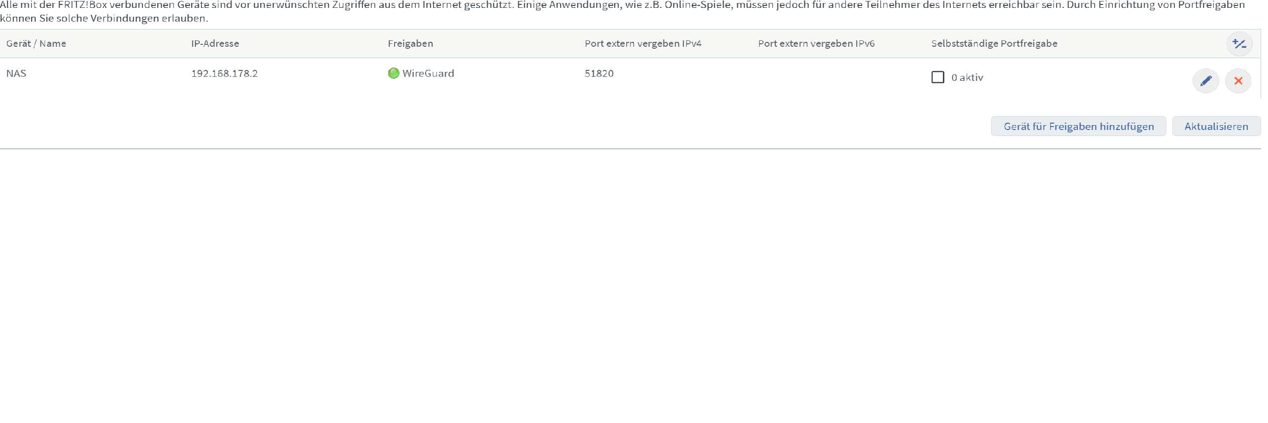

Ich hoffe, dass das an Bildern hilft. Was meinst du mit "Netze" genau?

Jetzt wissen wir schon mal das Du das Standard Subnetz 192.168.178.x der Fritzbox nutzt
Das NAS hat im LAN die 192.168.178.2
Das VPN benutzt 192.18.7.1
Das Mobilgerät benutzt 192.18.7.2
Kannst Du vom Mobilgerät 192.18.7.1 angingen?

VPN-Verbindung an und im Browser die beiden IP-Adressen eingeben (wobei ich bei der VPN-IP die 198.18.7.1 genommen habe - die meintest du sicher, oder?)
Beides baut keine Verbindung auf :(
198.18.7 ist kein Privates Subnetz. Das wird nicht vernünftig funktionieren. Achte darauf, VPN intern auf jeden Fall ein privates Subnetz zu verwenden, sonst verweigern viele NAT Router den Dienst.
Die IP-Adresse war bereits dort eingetragen - da habe ich nichts geändert. Siehe das Video oben.
Die Eingabemöglichkeiten in der QVPN-App sind da auch recht begrenzt. Ich kann die erste Zahl ändern, die anderen sind ausgegraut.
Korrektur: Wenn ich die erste Zahl in 10 Beispielsweise ändere, kann ich die anderen auch ändern.
Als Auswahl steht nur 10, 172, 192 und 198 zur Verfügung
Dann ist die Anleitung absoluter Mist. Das Netz ist reserviert für Performance Messungen, und nicht gedacht für VPN Verbindungen. Wenn man die Anleitung auf der QNAP Internetseite befolgt, dann kann man das Netz auch durchaus einstellen.
Ja kann man, hatte meinen Beitrag korrigiert. Es steht 10, 172, 192 und 198 zur Verfügung.
