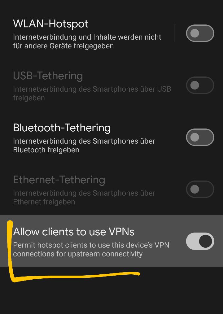

Natürlich ist das möglich. Nutze ich seit Jahren mit meinem Oneplus 7T Pro und der YAAP Rom so. Offenbar ist es aber nicht mit jedem Smartphone/Android Rom möglich, zumindest nicht ohne Rootaccess.
Einige Geräte bieten eine extra Option in den Settings um die VPN Verbindung zu teilen.
