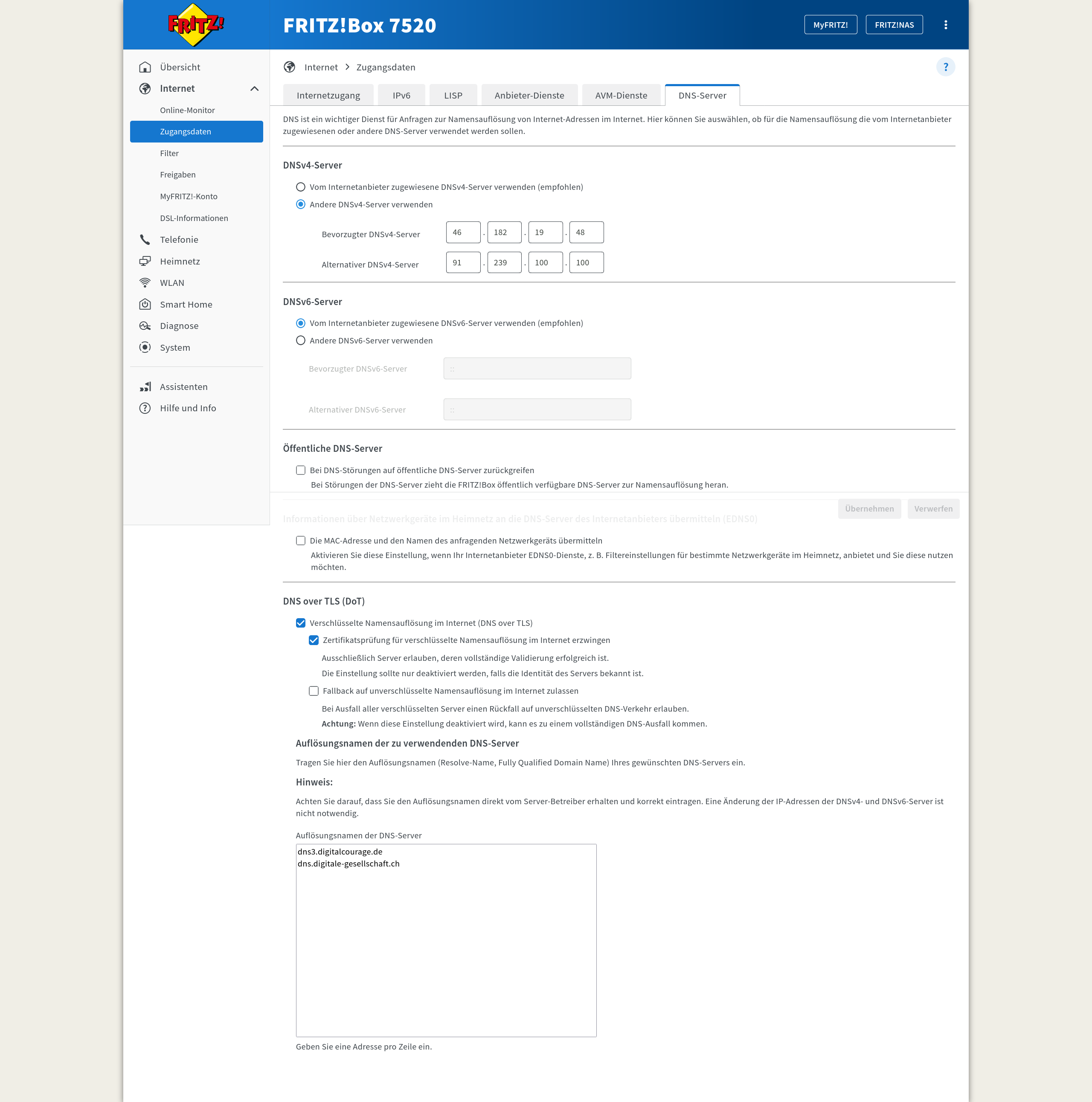

Hilft euch das? Ich habe mich bei der Einrichtung damals einfach an die Anleitung gehalten.

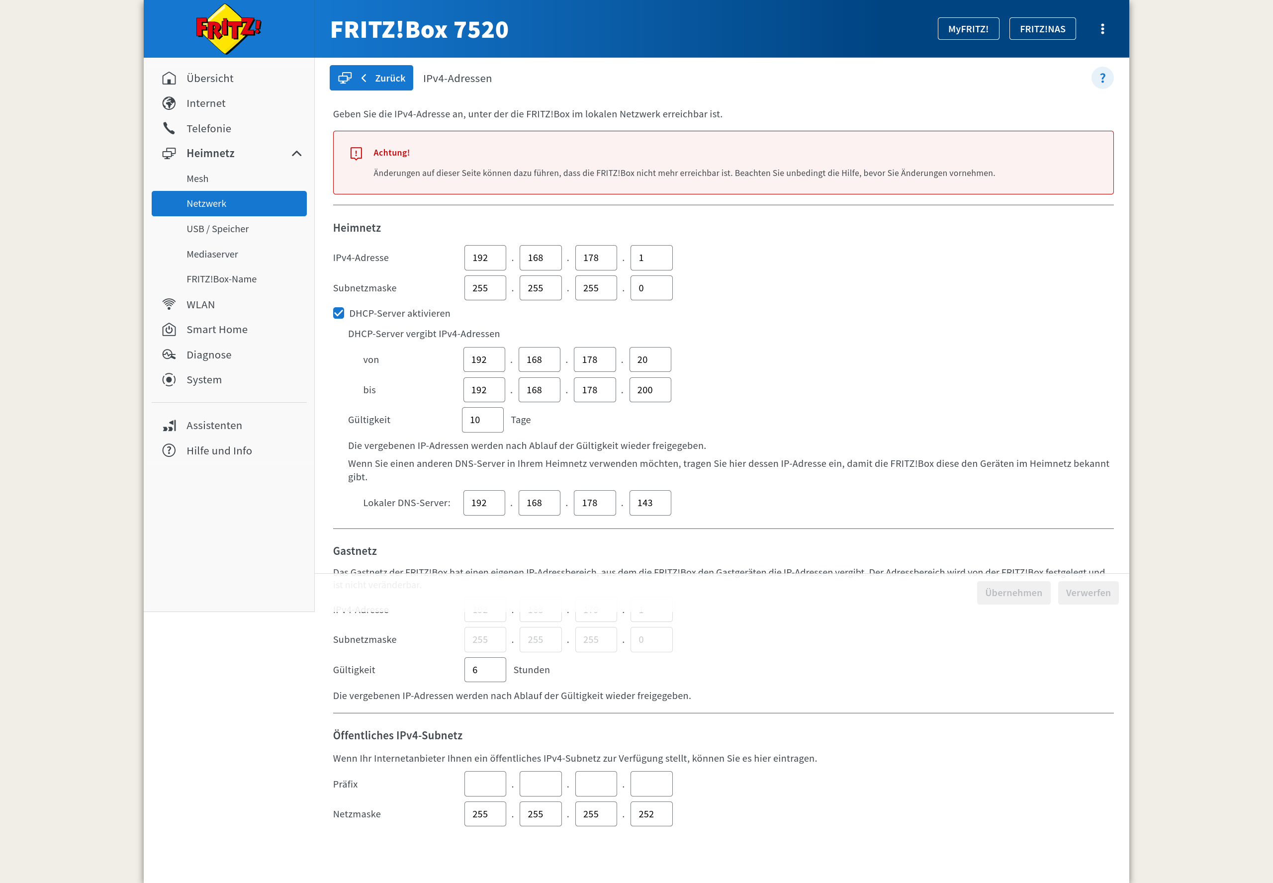

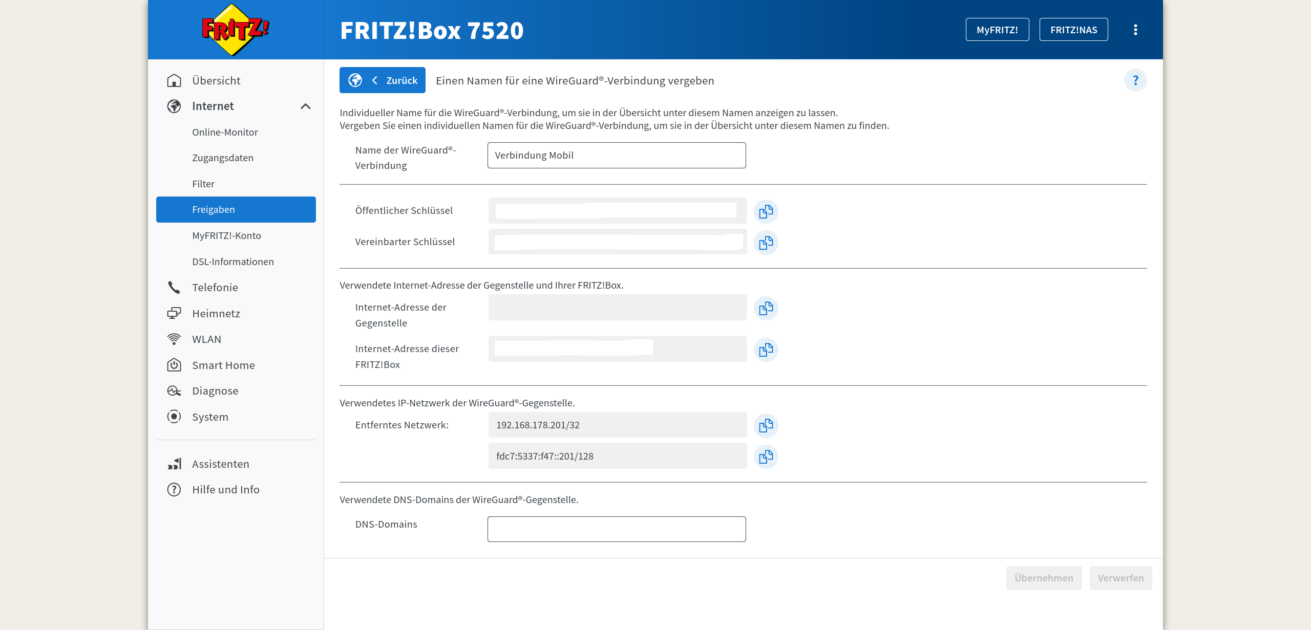

Ein Screenshot der Wireguard Konfiguration ohne ersichtliche Private- oder Publickeys wäre von Vorteil bzw. in der Fritzbox unter Heimnetzwerk->Netzwerk->Netzwerkeinstellungen->weitere Einstellungen-> IPv4/IPv6 Einstellungen.
Reaktionen: WinstonSmith101

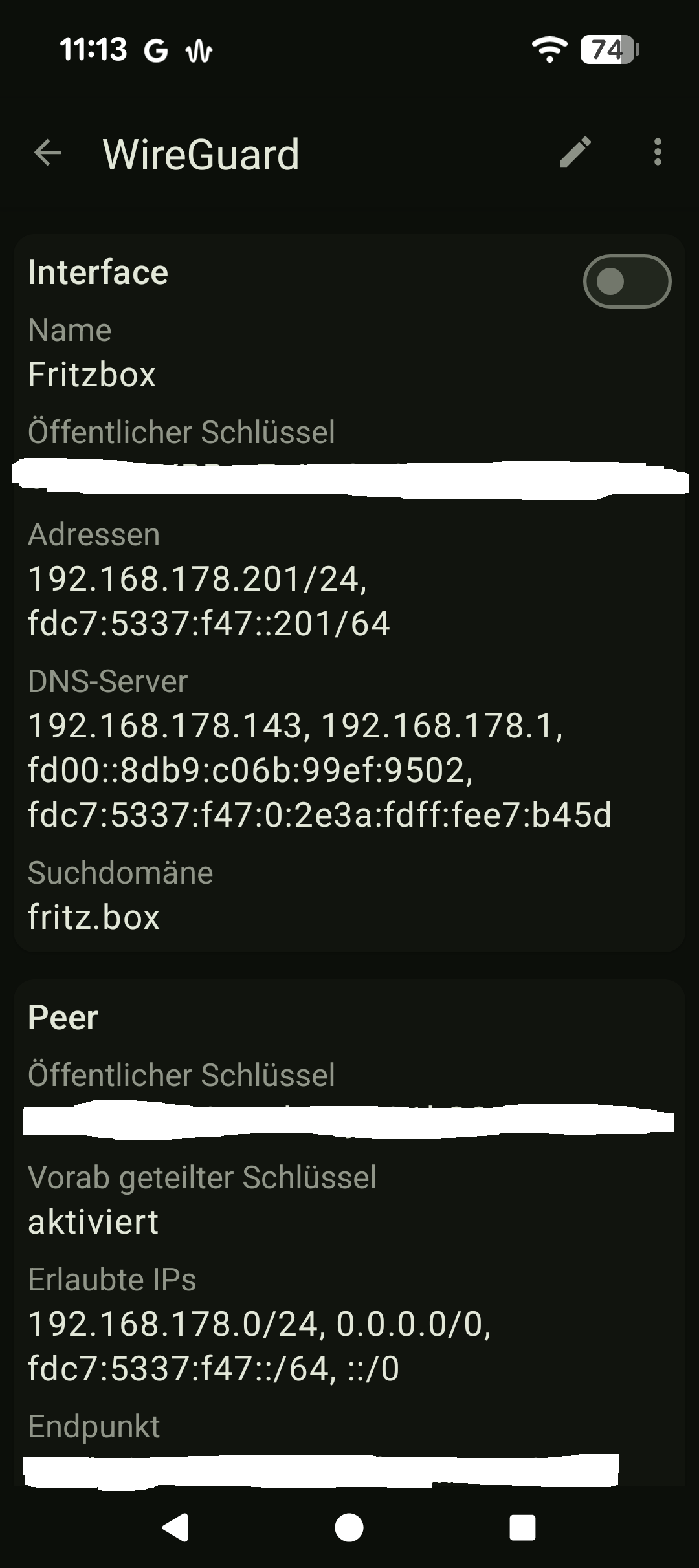

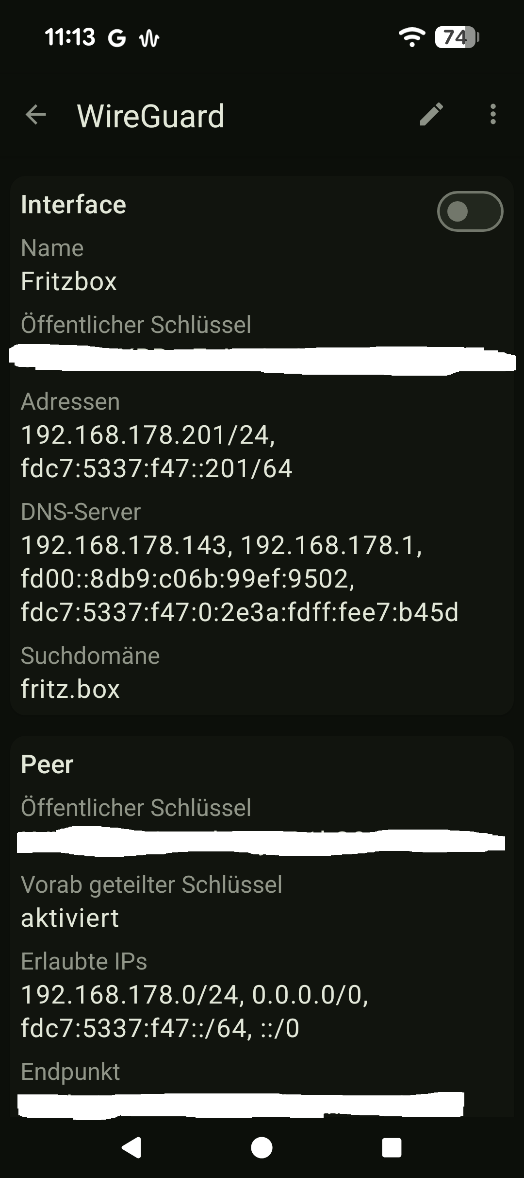

@Azghul0815 Das Ganze ging über einen QR Code. In der Wireguard App auf dem Handy ist folgendes zu sehen.
192.168.178.143 ist die IP Adresse des pihole, 192.168.178.1 die Fritz!Box.
In der Wireguard Einstellung auf dem Handy lösche ich jetzt einfach bei DSN-Server bis auf 192.168.178.143, fd00::8db9:c06b:99ef:9502 alles raus, oder?

Azghul0815 schrieb:
Nur die IP deines PiHole drin lassen
Das lustige ist, bei mir läuft AdGuardHome, ich muss nichts ändern an der Wireguard Konfiguration und es läuft trotzdem ohne Änderung. Naja, solange es bei Winston nun klappt, ist ja alles gut.
Der Unterschied liegt in der Regel darin ob man den Pihole als upstream DNS Server in der Fritzbox einträgt (d.h. die Endgeräte fragen bei der Fritzbox an und die fragt stellvertretend die DNS Einträge beim Pi ab) oder ob der Pi direkt als DNS Server an die Geräte verteilt wird (d.h. die Endgeräte fragen direkt selbst beim Pi an).
Ersteres wird unter Internet>DNS Server konfiguriert, zweiteres unter Netzwerk>Netzwerkeinstellungen>IPv4/IPv6-Einstellungen.
Edit: @Mu Wupp Was steht denn in deiner Wireguard Config als DNS drin? Könnte mir z.B. vorstellen falls die Wireguard Config keinen eigenen DNS definiert, dass beim Host per DHCP normal nachgefragt wird. Wäre mal interessant zu testen. Vielleicht mache ich das bei Gelegenheit.

Mu Wupp schrieb:
Könntest Du trotzdem bitte mal ein Screenshot hiervon machen?
Ich habe von den drei Seiten Screenshots gemacht.
Das ist so sinnvoll konfiguriert, oder?
