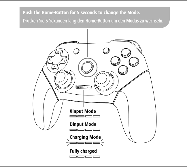

Schritt 1: Start->Einstellungen->Geräte. Dort gehst du oben auf Bluethoot Gerät hinzufügen. Da nimmst du dann das obere, also Bluethoot Gerät hinzufügen.
Schritt 2: Die Hometaste am Controller für ca. 5 Sekunden halten, bis die 4 LEDs (Charging Mode) anfangen zu blinken.
Schritt3: Nun sollte der Controller bei der Suche auftauchen, da dann noch auf verbinden klicken, fertig.
Der Controller schaltet sich nach einiger Zeit, wenn du keine Taste drückst, ab. Wenn du ihn nun nutzen willst, musst du erneut die Hometaste drücken, diesmal aber nur kurz, bis der Controller sich verbunden hat.

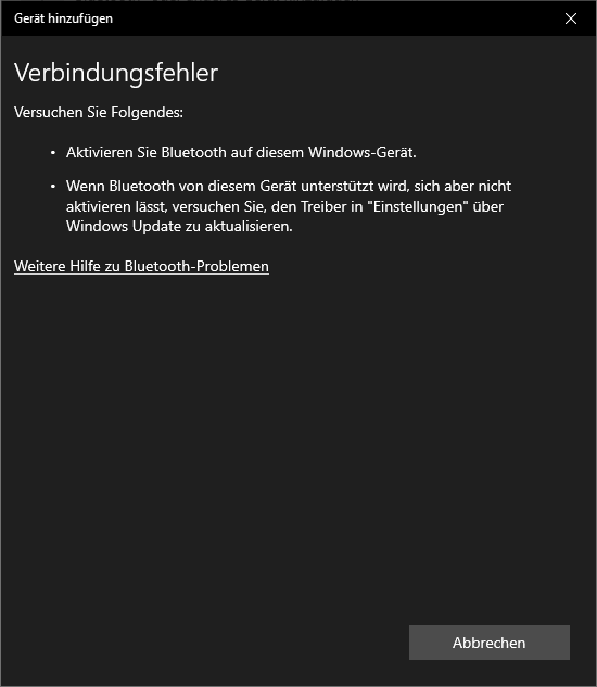

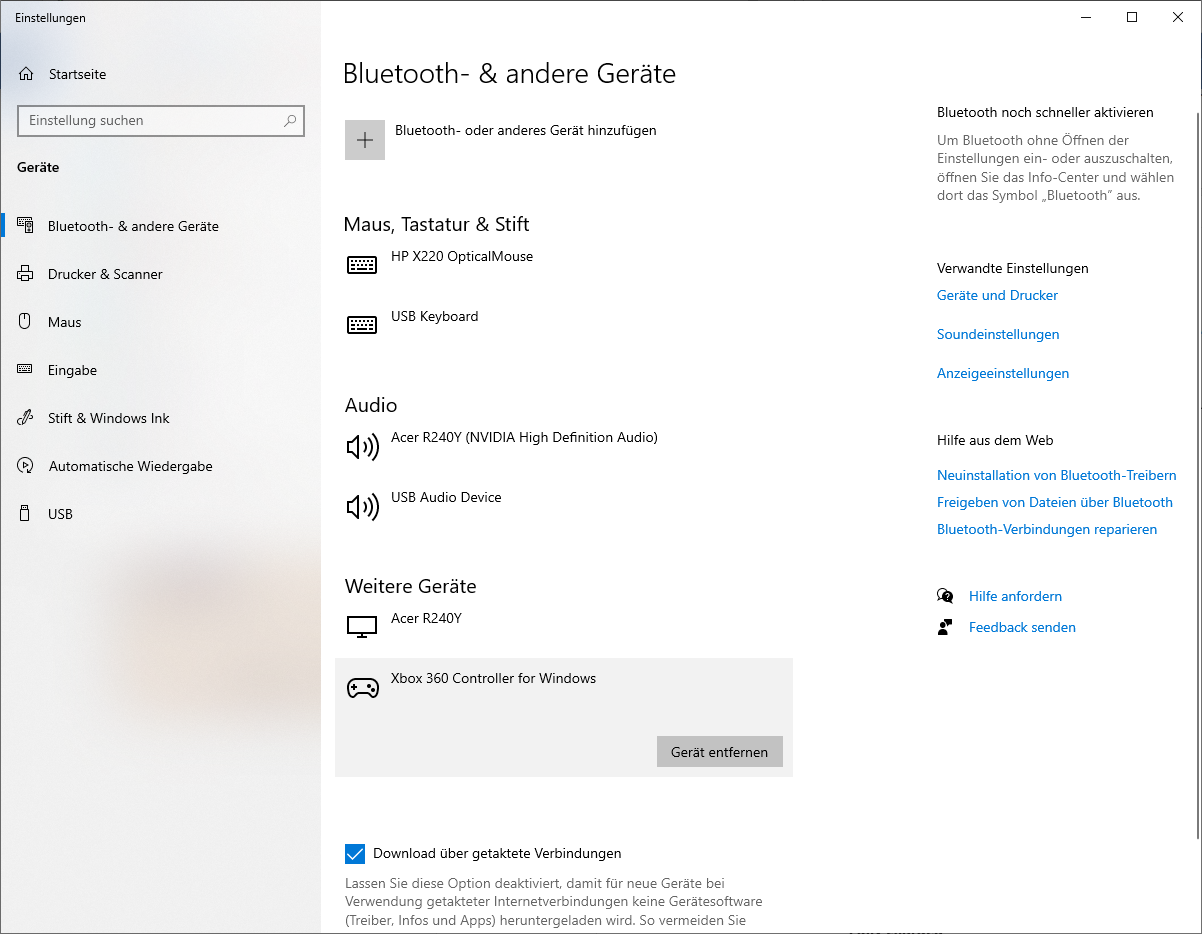

Bekomme nur diese Meldung wenn ich auf Bluetooth klicke.
Controller wird mir aber unten angezeigt, oder ist es der Bluetooth empfänger der als 360 controller angezeigt wird?

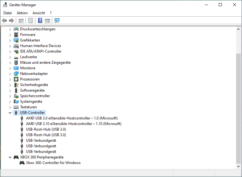

Was steht denn im Gerätemanager, welches Gerät erkannt wurde?
Abe81 schrieb:
Es gab/gibt bei Windows einen Bug mit der Erkennung von abgekupferten Wireless-Empfängern.
Ich konnte das Problem immer dadurch lösen, indem ich den Treiber manuell aus der Hardwareliste ausgewählt habe.
Das steht im Gerätemanager

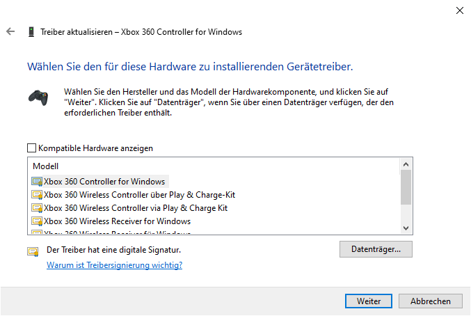

Was sagen die Eigenschaften des Geräts? Sowas wie „Error 25“?
Probiere mal, mit der rechten Maustaste einen neuen Treiber zu installieren: nicht automatisch sondern manuell auswählen. Dann kommt man in einer Hardware-Geräte-Liste, in der du XBOX-Hardware siehst. Dort musste ich immer das richtige auswählen, mir ist aber entfallen, wie es heißt. Sowas wie „Xbox Wireless dongle“.Probiere halt verschiedene aus.

Hey dein Tipp hat geholfen! Hab den oberen markierten Treiber ausgewählt, kann zwar nicht mit dem Homebutton die XBOX Gamebar öffnen, aber im Spiel Funktioniert der Controller einwandfrei.
Danke dir!
