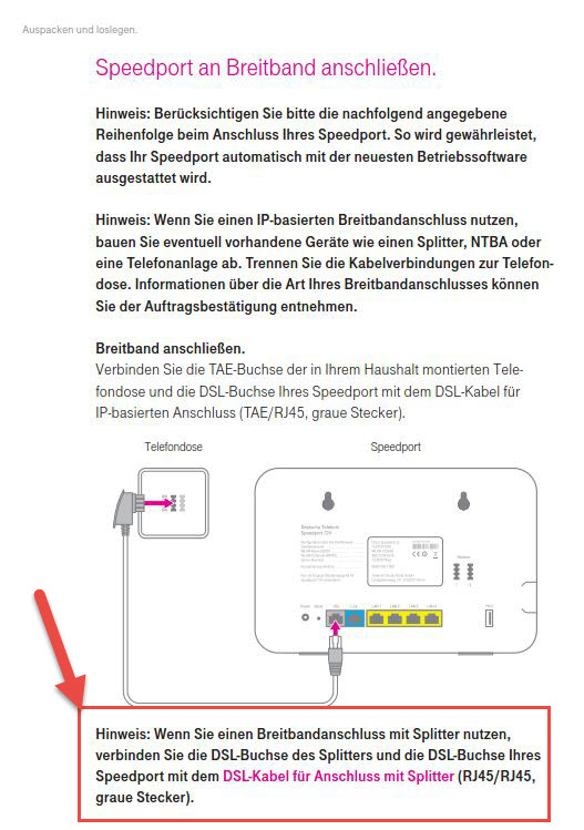

Der W724V funktioniert auch an einem analogen Anschluss mit Splitter - siehe Auszug aus der Kurzbedienungsanleitung

Geht doch ohne Splitter!!!
