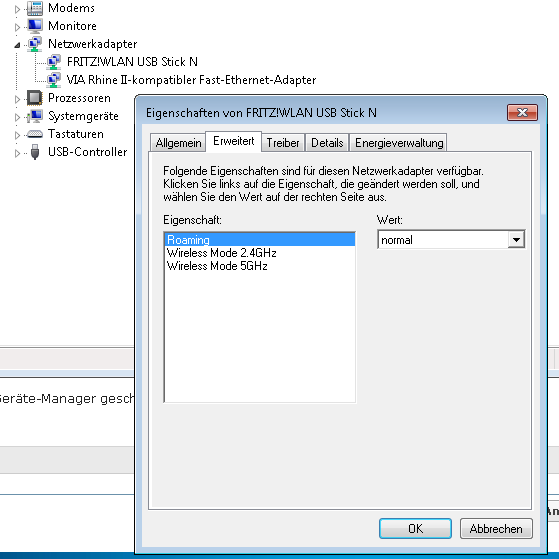

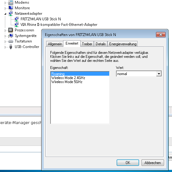

Ich habe auch das Problem, mein Fritz!Wlan Usb Stick N spackt in unregelmäßigen abständen ab und dann geht gar nix mehr.
LEDs gehen aus und er geht auch nicht mehr durch Raus- und reinstecken wieder an. Muss dann immer Reset-Knopf drücken :(
Hab auch schon im Geräte-Manager geschaut, diese Power Mode" steht bei mir gar nicht drin :( stick-fail.PNG
Hallo CrazyCreeper,
hast du mal auf das Alter dieses Threads geachtet? Immerhin, die Webstabilität von CompurterBase-Accounts scheint unkaputtbar zu sein.
