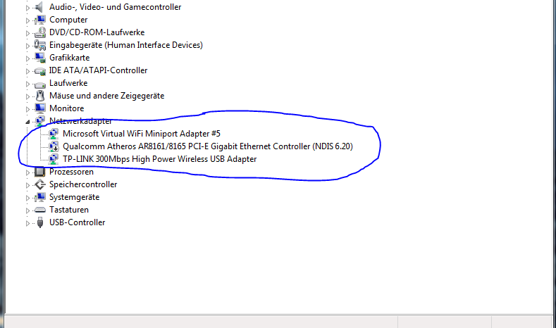

Hallo, ich habe mir vor ein paar Tagen ein Wlan Adapter von TP Link gekauft (TP LINK TL WN8200ND).
Mir ist aufgefallen, dass ab und zu die Internetverbindung abbricht und der Adapter daraufhin auch aufhört zu blinken. Das wiederrum verlangsamt meinen PC extrem z.B. wenn ich den PC neustarten will, dauert es ewig, bis ich halt die Reset Taste drücke.
(Mein OS ist Win 7 HP 64 bit. Ich habe auch den neusten Treiber für den Adapter von der TPLink Homepage runtergeladen.)
Außerdem hab ich im Geräte Manager bemerkt, dass 2 weitere Netwerkadapter angezeigt werden... sollte man diese deaktivieren? Siehe bild tplink.PNG
Woran könnte es liegen das der Adapter bzw. die Verbindung einfriert? Das gleiche ist mit meinem vorherigen WLAN adapter von tp link ebenfalls häufig passiert (TL WN822N) allerdings hat er dann den PC komplett"freezen" lassen... wobei ich es dann mit dem aktuellen oben genannten umgetauscht hab
Gibt es evtl. andere (spezielle) Treiber für den Chipsatz?
Danke im Vorraus

Benutzt du denn Kabel, also LAN? Falls nein, kannst du den Adapter auch einfach im BIOS deaktivieren, sollte es ein onboard LAN-Chip sein. Wenn es eine PCI-E Karte ist, und du sie nicht brauchst, bau sie aus, oder schau drauf, wie sie genau heißt.
Ach ja, sollte es ein onboard Chip sein, dann gibts den Treiber einfach bei deinem Boardhersteller.
Ich benutze kein LAN, nur WLAN mit dem genannten Adapter.
wurde der lan-adapter deaktiviert?
das "lange dauern beim starten" ist wahrscheinlich wegen dhcp (automatische ip vergabe) des sticks. stell die ip des pc manuell ein.
zum abstürzen: ich könnte mir vorstellen, dass dein pc oder wlan-stick/usb-port überhitzt oder eine andere störquelle (anderes wlan, dect-telefon, funkmaus/tastatur, wände, decken, netzteile, lampen usw..) dein wlan stören. steck das teil mal an die hinteren usb mit einem 1meter kabel und setz den stick aufrecht auf den tisch, in sichtweite des routers... und ändere den wlan-kanal im router (mal alle durchtesten)... und kühle den pc bei diesen sommerlichen temperaturen besser oder stelle die grafik/auflösung drastisch runter.
