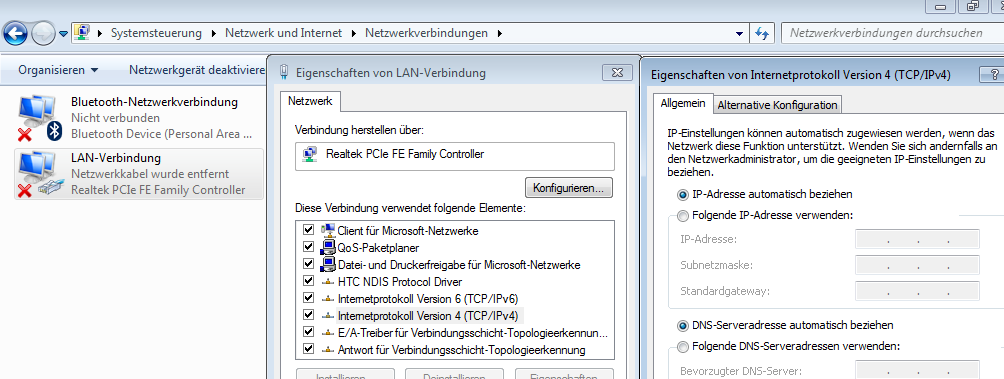

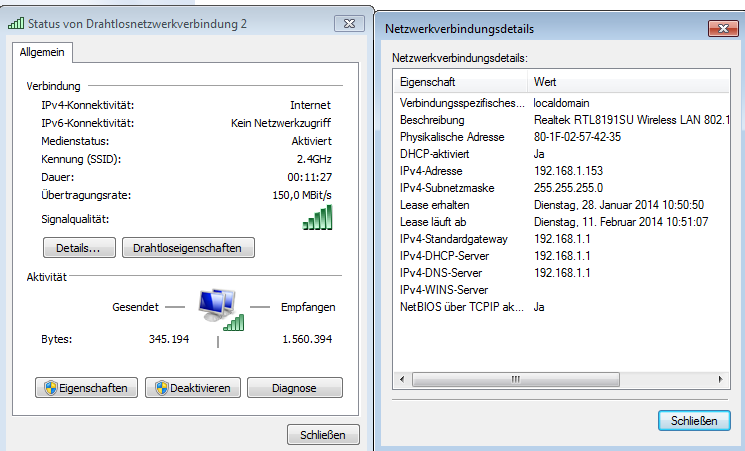

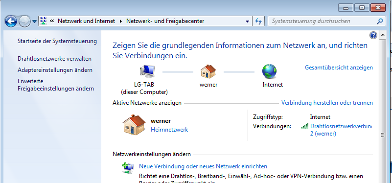

Wo genau sehe ich in den Router Einstellungen welche statische IP und DNS ich eintragen kann?
In den Einstellungen vom DHCP Bereich des Router oder beim NB in den Eigenschaften der Netzwerkumgebung, sieh mal die Bilder an, evtl findest Du die Einstellungen selbst.
