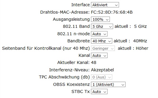

Ich habe hier ein altes HP Probook 4720s mit einer Mini PCI-E 1/2 Wlan Card vom Typ Atheros 9285G 802.11 b/g/n.
Leider erkennt die Wlan Karte nicht das Wlan welches ich über meinen Kabel Router vom Typ Technicolor TC 7200.20 anbiete. Folgende Einstellung im Router sind vorhanden und sollen aufgrund Übertragungsgeschwindigkeit nicht geändert werden:

Nein, ich möchte ausdrücklich keine Änderungen in den Einstellungen des Routers vornehmen. Andere Geräte im WLAN sind auf diese Einstellungen angewiesen.
Ich hatte kurz experiementiert und eine solche Dual Ghz Option gibt es nicht. Auch auf 5 Ghz in Verbindung mit 20 Mhz Kanalbreite findet der Laptop kein Wlan. Ich möchte nicht weiter experiementieren und eine passende Wlan Karte kaufen.

Wie auch? Ein b/g/n Adapter kann ausschließlich auf 2,4 GHz funken und wenn dein Router auf 5 GHz only eingestellt ist (= ac), gibt es für den Laptop schlicht und ergreifend nichts zu empfangen. Sobald du 2,4 GHz im Router aktivierst, würde der Laptop auch ein WLAN finden.
Wenn du zwingend 5 GHz only haben möchtest, benötigst du einen WLAN-Adapter mit ac-Unterstützung. Also ganz explizit 802.11ac. Die von dir verlinkte Karte kann nur a/b/g/n und das ist dann dasselbe Spielchen wie mit der aktuellen, kein ac, kein 5 GHZ WLAN. Es müsste also eine Karte sein, die zB b/g/n/ac kann.

Ich überlege aber gerade... Kann der TC7200 überhaupt selbst WLAN-ac? Oder funkt er auf 5 GHz mit WLAN-n? 802.11n ist nämlich auch für 5 GHz spezifiziert, aber wird sehr selten benutzt und evtl. auch von einigen Adaptern gar nicht unterstützt. Wenn dem so ist, würde ich ja eher zu einem Access Point raten, der sowohl n als auch ac beherrscht.. Beispielsweise einen TP-Link Archer Cx (x = Modell je nach Budget) als AP konfiguriert. Das WLAN von den Technicolor-Boxxen hat nämlich allgemein einen sehr schlechten Ruf.
Was hat 5 GHz bitteschön mit 802.11ac zu tun? 5 GHz gibt es seit 802.11a (1999, 54 MBit/s), außerdem gab es genügend 802.11n Geräte mit 5 GHz Unterstützung. Eine 802.11ac Karte wird garantiert nicht funktionieren, 802.11ac wurde 2013 spezifiziert, das Notebook aber deutlich davor gebaut. Die Whitelist wird somit garantiert keine 802.11ac Karte enthalten. Ein BIOS ohne Whitelist ist auf die schnelle auch nicht zu finden, da bleibt wohl nur experimentieren mit alten Karten.

Naja, 5 GHz mit WLAN-n ist auch eher suboptimal. 5 GHz hat aus physikalischen Gründen eine schlechtere Durchdringung, wird also von Wänden, etc. stärker absorbiert. Bei WLAN-ac wird dies zumindest zum Teil dadurch abgefangen, dass die Brutto-Datenrate wesentlich höher liegt (zB 866 Mbit/s vs 300 Mbit/s) und somit am Ende mit etwas Glück Netto eben doch noch mehr übrig bleibt. Bei WLAN-n @ 5 GHz hat man im Prinzip von beiden Welten genau das schlechteste, die niedrigere Brutto-Datenrate von WLAN-n gepaart mit der schlechteren Durchdringung von 5 GHz.

Mein Ursprungsfrage ist aber ob die oben verlinkte Wlan Karte vom Typ Intel® Centrino Advanced-N 6235 im Prinzip Kompatibel zu meinem Wlan wäre?
Hier das Intel Datenblatt:
https://ark.intel.com/de/products/66890/Intel-Centrino-Advanced-N-6235-Dual-Band
Dort steht ja kann 802.11 a/b/g/n und 5 Ghz. Nur mit der 40 Mhz Kanalbreite bin ich unsicher.
Müsste sie, ja. Prinzipiell unterstützt sie a/b/g/n. Da WLAN-a bereits 5 GHz ist und im Datenblatt explizit 2,4 / 5 GHz steht, liegt der Verdacht nahe, dass sie auch WLAN-n auf 5 GHz unterstützt.
