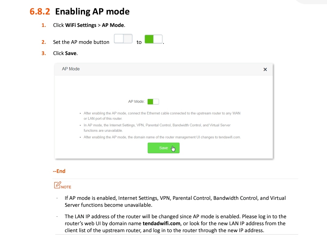

Repeater hat sowas von gar nichts mit Bridge-Mode zu tun
Ein Repeater empfängt ein WLAN (zB vom Internetrouter) und sendet ein eigenes WLAN aus.
Wenn überhaupt, müsste das bei deinem Modell dann ggfs Access Point/AP-Modus heißen. Schau einfach in die Bedienungsanleitung deines Modells, das werde ich jetzt nämlich nicht googeln.
Vielen Dank, hab es unter AP gefundenRaijin schrieb:Repeater hat sowas von gar nichts mit Bridge-Mode zu tun
Es funktioniert alles
Vielen Dank für die vielen schnellen und hilfreichen Antworten <3
