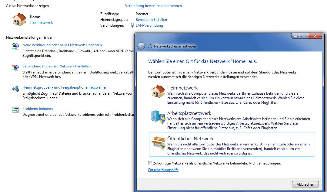

RTL8191SU sollte verbaut sein, wird denn dieser Treiber (leider nur für W7) auch installiert wenn der Stick im Gerätemanager auftaucht, evtl kannst Du aber das Verbindungstool benutzen?
Wenn der Stick sich verbunden hat und ein nicht identifiziertes Netzwerk findet, geh in die Netzwerkverwaltung und stelle es ein, Heimnetzwerk oder Arbeitsplatznetz. Keine Ahnung wo man es bei W8 findet, habe ich leider nicht. Evtl findest Du es wenn Du Dir das Bild anschaust. Hat die O2 Box keinen WPS Schalter mit dem Du beide verbinden könntest?
https://hilfe.o2online.de/docs/DOC-2126
Schau mal unter Schritt 2, dort kann man WPS aktivieren, Du hast ja nicht geschrieben welche O2 Box es genau ist, meine alte Box konnte das auf jeden Fall schon.
