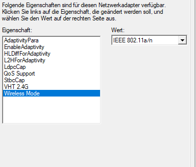

Ich habe mir vor ein paar wochen ein neuen Netzwerkadapter geholt, teures ding für 20 Euro namens: Archer T4U AC1300-Dualband-USB-WLAN-Adapter. Ich habe im Gerätemanager den Wireless mode auf IEEE 802.11a/n gestellt weil bei AC mir das WLAN garnichtmehr angezeigt wird. Mittlerweile fällt alle 20 sek oder so das WLAN kurz aus was echt nervig in Spielen und discord ist
habt ihr ideen was ich noch in den stickeinstellungen oder am Router ändern kann das es geht (Treiber habe ich kein gefunden). Danke im Vorraus!
Hier nochmal alles einstellbare :
.. .. 802.11a ist zwar 5 GHz, aber uralt und max 54 Mbit/s brutto. 802.11n unterstützt zwar auch 5 GHz, aber auch da sind maximal 150 Mbit/s brutto pro Stream drin - eben soviel wie im 802.11n Standard definiert ist.
Vertu dich nicht beim Thema 5 GHz. Der T4U wirbt zwar mit 866 Mbit/s, aber das ist nicht nur auf 5 GHz, sondern auch bzw. nur mit dem 802.11ac Standard. Kastriert man letzteres bewusst und reduziert auf a/n, sind eben auch maximal a/n Datenraten drin, weit weg von den beworbenen 866 Mbit/s mit ac.
Die GHz sind die Übertragungsfrequenz, aber der WLAN-Standard bestimmt die Übertragungsrate. So wie eine Sängerin in verschiedenen Oktaven singen kann (=Frequenz), aber einmal eine langsame Arie und einmal ein flotter Rap (=Übertragungsrate). Das eine hat mit dem anderen nichts zu tun.
Bei dieser Analogie entspräche im übrigen die "Balkenanzeige" der Lautstärke, mit der gesungen wird, also nochmal was anderes.
Dann ist aber DAS dein Problem und DA solltest du ansetzen. Genau hier liegt also dein X, aber du überlegst dir "Was kann ich tun? Genau, auf a/n stellen!", das ist dann Y und weil's damit Probleme gibt, fragt du nach Y und nicht nach X... Nennt sich dann XY-Problem.
Wenn dein WLAN-Adapter das WLAN deines Routers nicht findet, ändere den Kanal des Routers und ggfs die Verschlüsselung testweise zwischen WPA2-only, WPA2+3 und WPA3-only. Prüfe zudem deine SSID ob diese ggfs komische Sonderzeichen enthält und ändere sie falls nötig. Zuvor natürlich den T4U wieder auf Standardeinstellung zurücksetzen und nicht blind in den Treibereinstellungen rumfummeln.
