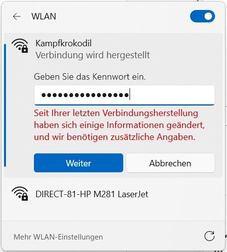

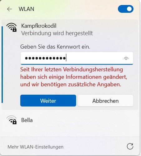

beim Einschalten der PC`s bekomme ich seit neuem täglich beigefügte Fehlermeldungen. WLAN-zu Hause (HP ProBook 450 G7 Notebook-PC) läuft über eine Fritzbox 7490, WLAN-Garten (HP EliteBook 850 G7 Notebook PC) über mein Samsung Handy per Mobile Hotspot. Auf beiden Geräten läuft Kaspersky Premium.
Wo könnte der Fehler liegen.
Und weiter? Wird das Passwort akzeptiert oder nicht? Hast du dann WLAN oder nicht?
Beim PC Start oder zwischendurch?
@Kluete - Du benutzt für die verschiedenen WLAN-NETZE die gleiche SSID - passiert das denn auch bei verschiedenen SSID?
Würfelt dein HOTSPOT mit der MAC-Adresse (vgl. arp -a)?
Reaktionen: areiland und Nero FX
Passwort wird akzeptiert. Funktioniert dann auch den Tag über, erst am nächsten Tag kommt die Meldung.
Komisch ist auch, dass beim Hochfahren noch eine Verbindung angezeigt wird und nach ca. 60sek. keine Verbindung mehr besteht. Ich muss mich dann einloggen und dann läufts den ganzen Tag.

Sinn der Meldung:
WLAN Spoofing verhindern. Wenn jemand ein WLAN mit dem gleichen Namen aussendet wie bei dir gespeichert ist würde dein Smartphone das Passwort senden und das kann man abgreifen + dein Datenverkehr ist ggf. abhörbar. Dazu muss das Fake WLAN nicht einmal das Passwort kennen, es nimmt einfach jedes Passwort als gültig an.
Daher folgende Schutzmaßnahmen:
Kleine Änderung wie MAC Adresse: Manuell "Verbinden" drücken
Änderung der Verschlüssung (schlechter also WPA3 zu WPA2, AES zu TKIP): Die oben sichtbare Meldung
Wenn du also deinem Smartphone die gleiche Zugangsdaten (WLAN Name und Passwort) gibst wie dem WLAN am Router hast du genau diesen "Fehler". Einfach getrennte Namen geben und gut.
Reaktionen: Warhead und Havoc2k3
Danke für eure Hilfe,
habe die SSID auf dem Handy geändert und alles ist OK.
Nochmal vielen Dank.
