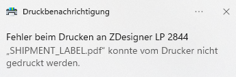

nach Umstieg auf neuen PC habe ich ein Problem mit meinem Etikettendrucker, einen Zebra LP 2844. Jedemal, wenn ich versuche, ein Etikett zu drucken, erhalte ich folgende Fehlermeldung:
Der Auftrag hängt dann in der Warteschlange. Ich kann ihn zwar dort löschen, aber beim nächsten Versuch das gleiche Problem. Andere Drucker laufen an diesem PC ohne Probleme. Die Treiber sind aktuell.

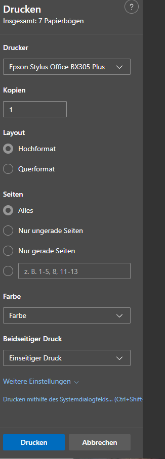

Ich habe gestern auch etwas gedruckt und hatte auch den Spooler-Problem. Dieses Problem habe ich zum ersten Mal gesehen. Win11.
Ich habe aber einen Umweg gefunden (hoffentlich nur temporär).
Über diesem Weg kann ich problemlos drucken:
Wenn ich mit dem "Drucken mithilfe des Systemdialogfelds... " vorgehe, wie ich bisher IMMER gemacht habe, bekomme ich diesen Spooler- Problem.
Reaktionen: Alderaan

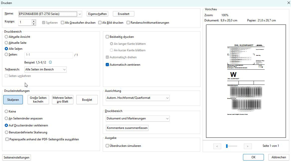

Hallo Nero, wie kommst du auf dieses Feld? Ich drücke immer "strg p", dann erscheint dieses Feld:

die pdf dateien bei mir werden über Edge/Chrome geöffnet und dann dürcke ich Strg+P.

@Alderaan Welches Drucker-Fenster erscheint wenn du auf Strg p im chrome/edge drückst? Wie meines oder deins?
