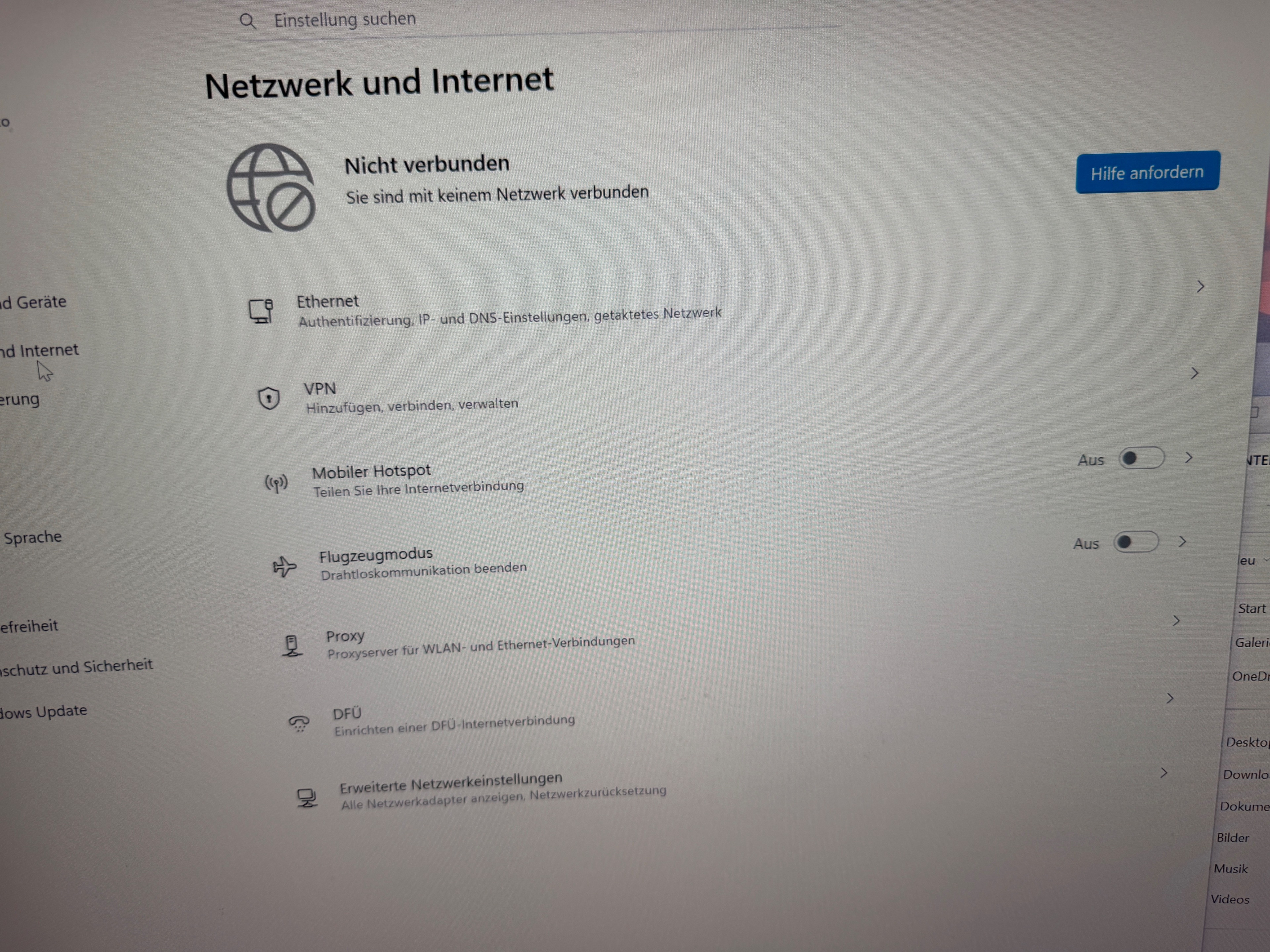

ich bekomme WLAN an meinem PC nicht mehr zum Laufen. In den Windows-Einstellungen fehlt der gesamte WLAN-Bereich; angezeigt wird nur Ethernet.
Ich habe Windows 11 komplett zurückgesetzt und dabei meine Daten gelöscht. Danach musste ich Sprache und die anderen Einrichtungsschritte neu auswählen. Das WLAN-Problem bestand allerdings schon vor dem Zurücksetzen.

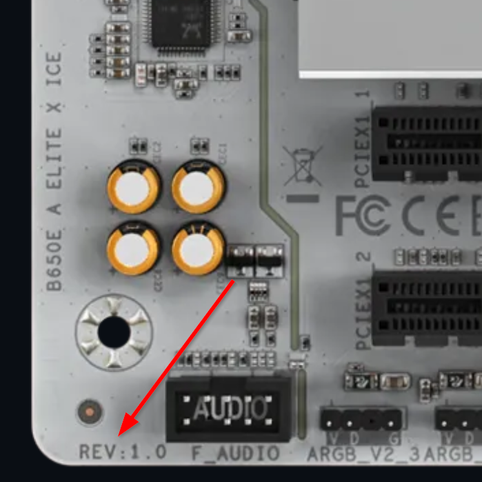

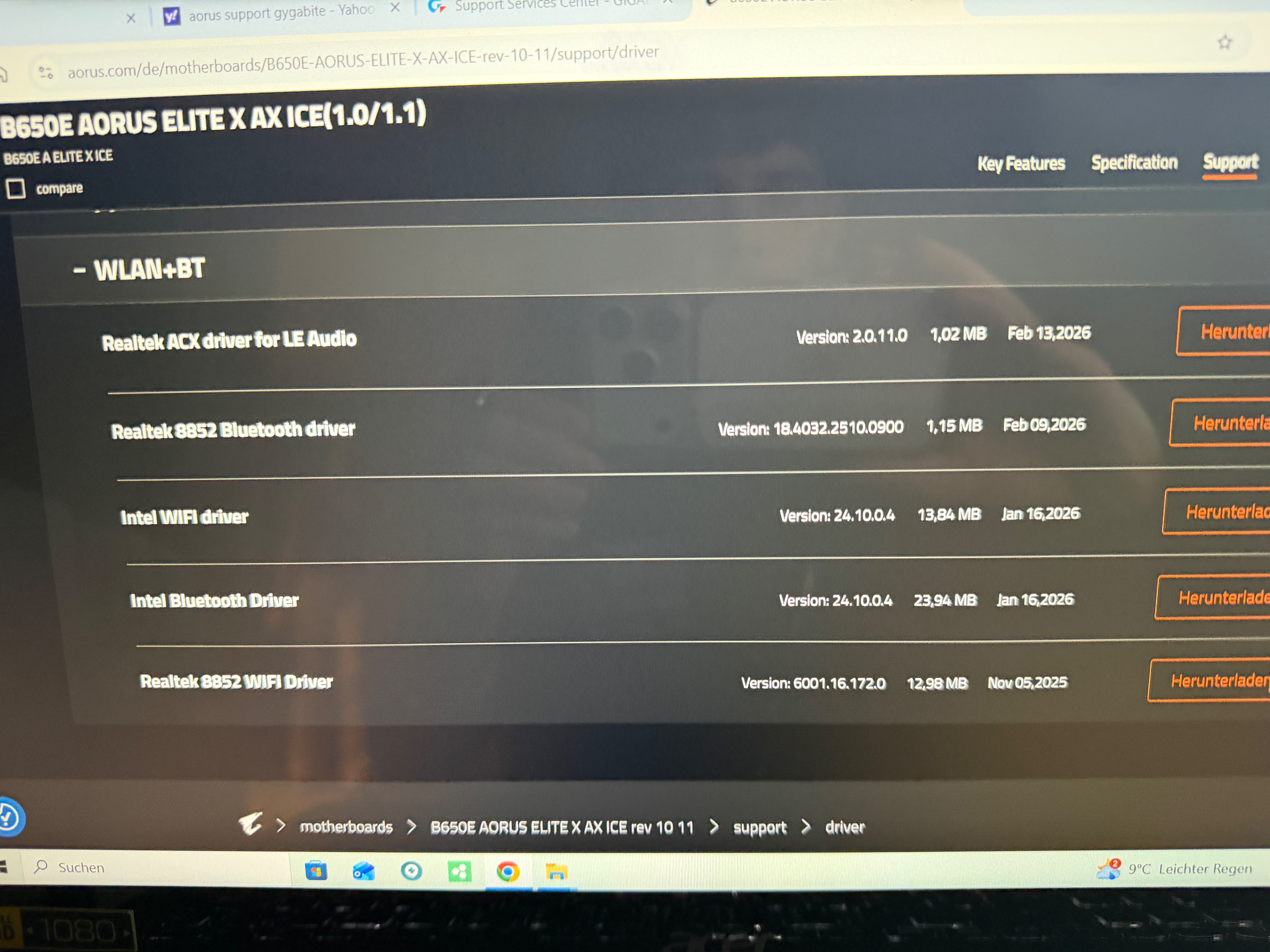

Mainboard: GIGABYTE B650E AORUS ELITE X AX ICE. Die genaue Board-Revision kenne ich noch nicht.

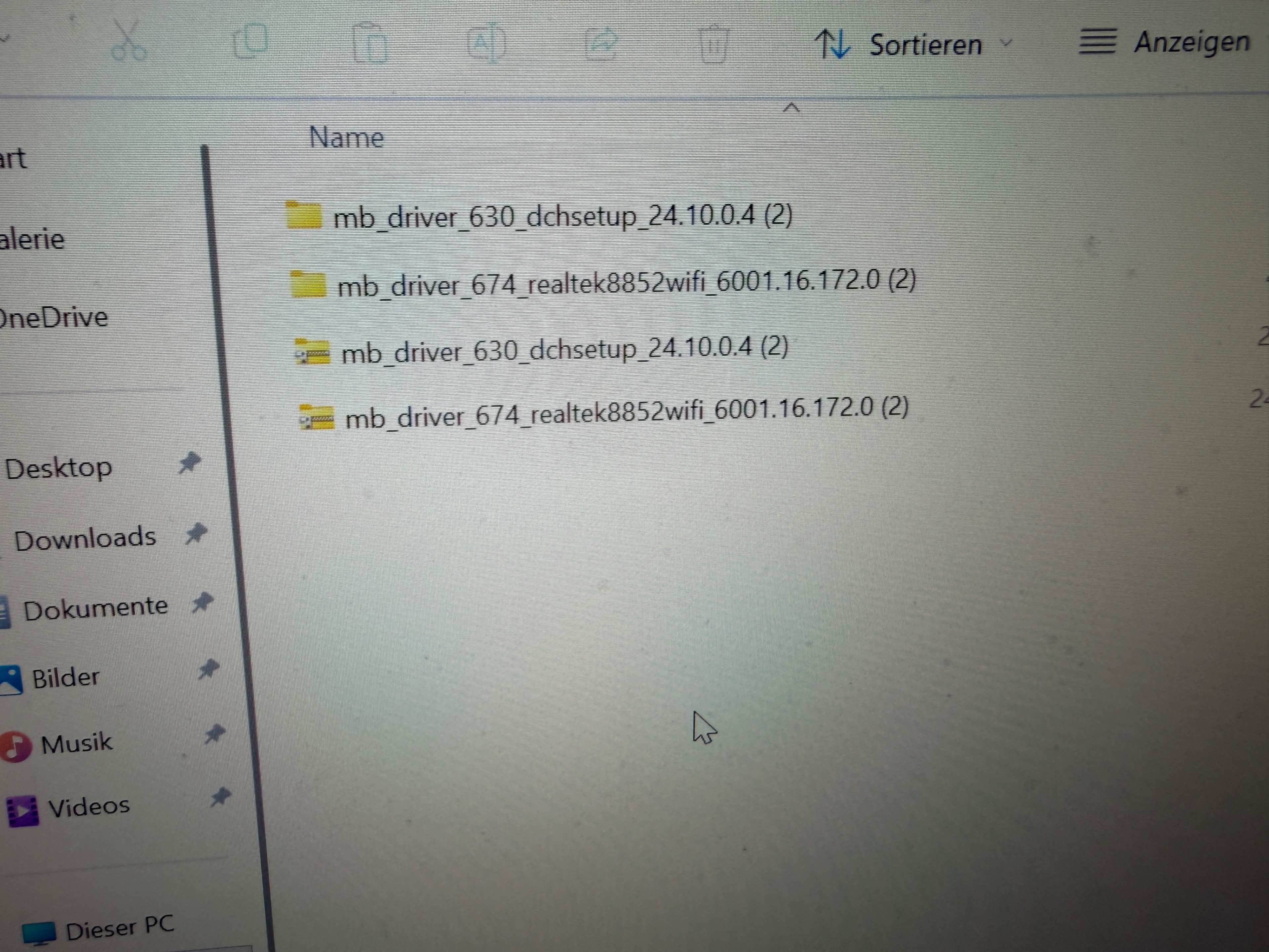

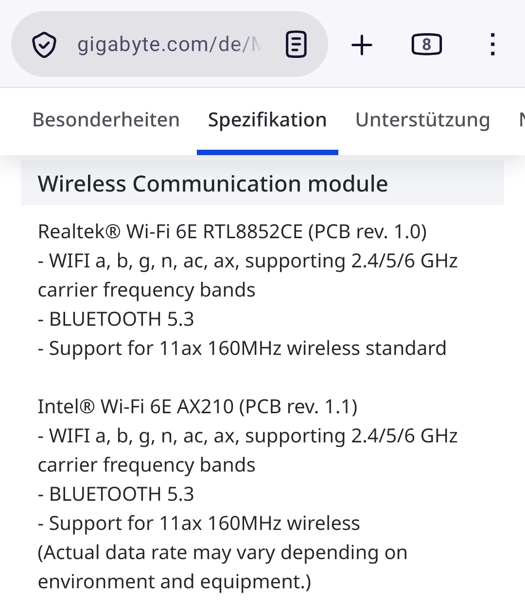

Auf einem anderen Laptop habe ich von der Herstellerseite für Revision 1.0/1.1 folgende Treiberpakete heruntergeladen und per USB-Stick auf den PC übertragen:
  • mb_driver_630_dchsetup_24.10.0.4
  • mb_driver_674_realtek8852wifi_6001.16.172.0
Es gibt jeweils eine ZIP-Datei und einen entpackten Ordner. Ich bin nicht sicher, ob ich die Installation auf dem betroffenen PC richtig durchgeführt habe. WLAN erscheint weiterhin nicht.
Wie prüfe ich, ob Windows den WLAN-Adapter erkennt, und wie installiere ich den passenden Treiber richtig? Ich kenne mich wenig aus und brauche bitte eine Erklärung Schritt für Schritt.
Die Fotos zeigen die Netzwerkeinstellungen, die verwendete Downloadseite und die heruntergeladenen Dateien.

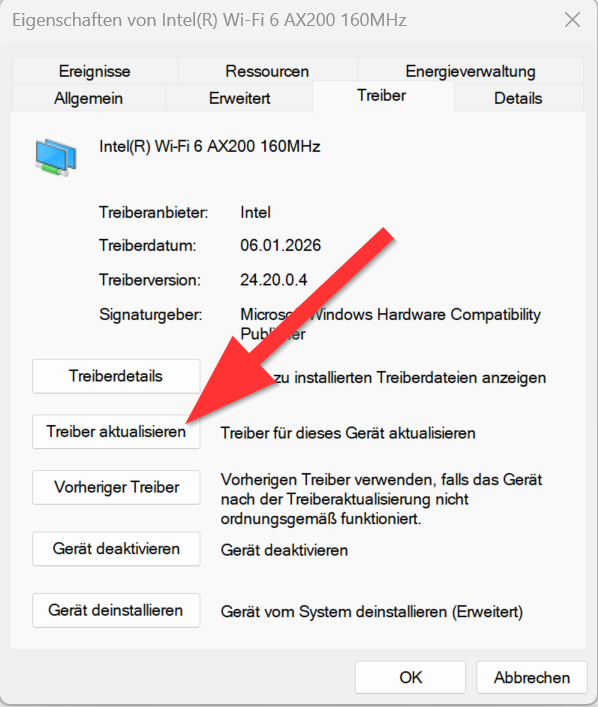

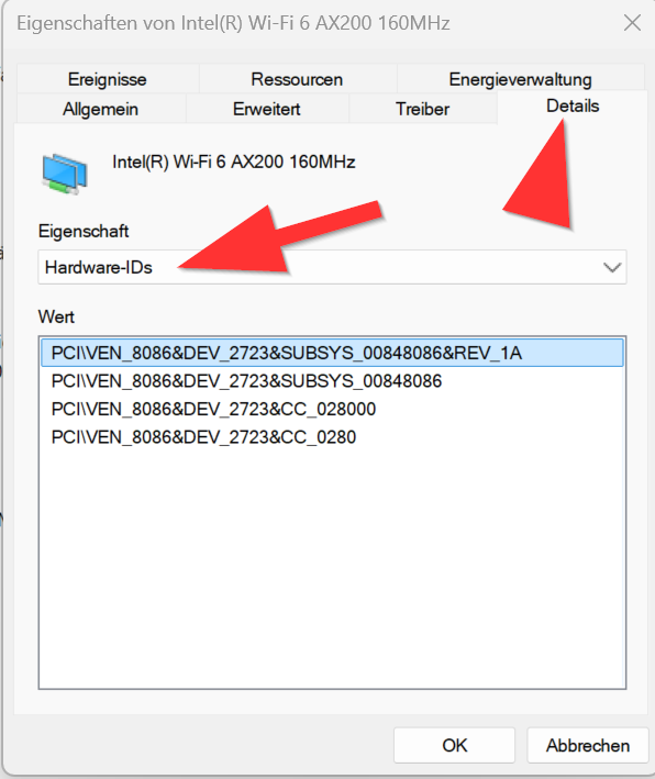

Trat dieser Fehler plötzlich auf oder war er schon länger vorhanden?
So schwer ist das eigentlich nicht. Die .exe ausführen, alles bestätigen und am Ende mal neustarten.
Hast du beide installiert oder bisher nur einen? Beide sind für unterschiedliche WLAN-Module je nach Revision.

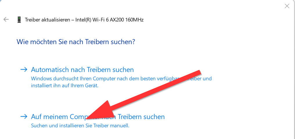

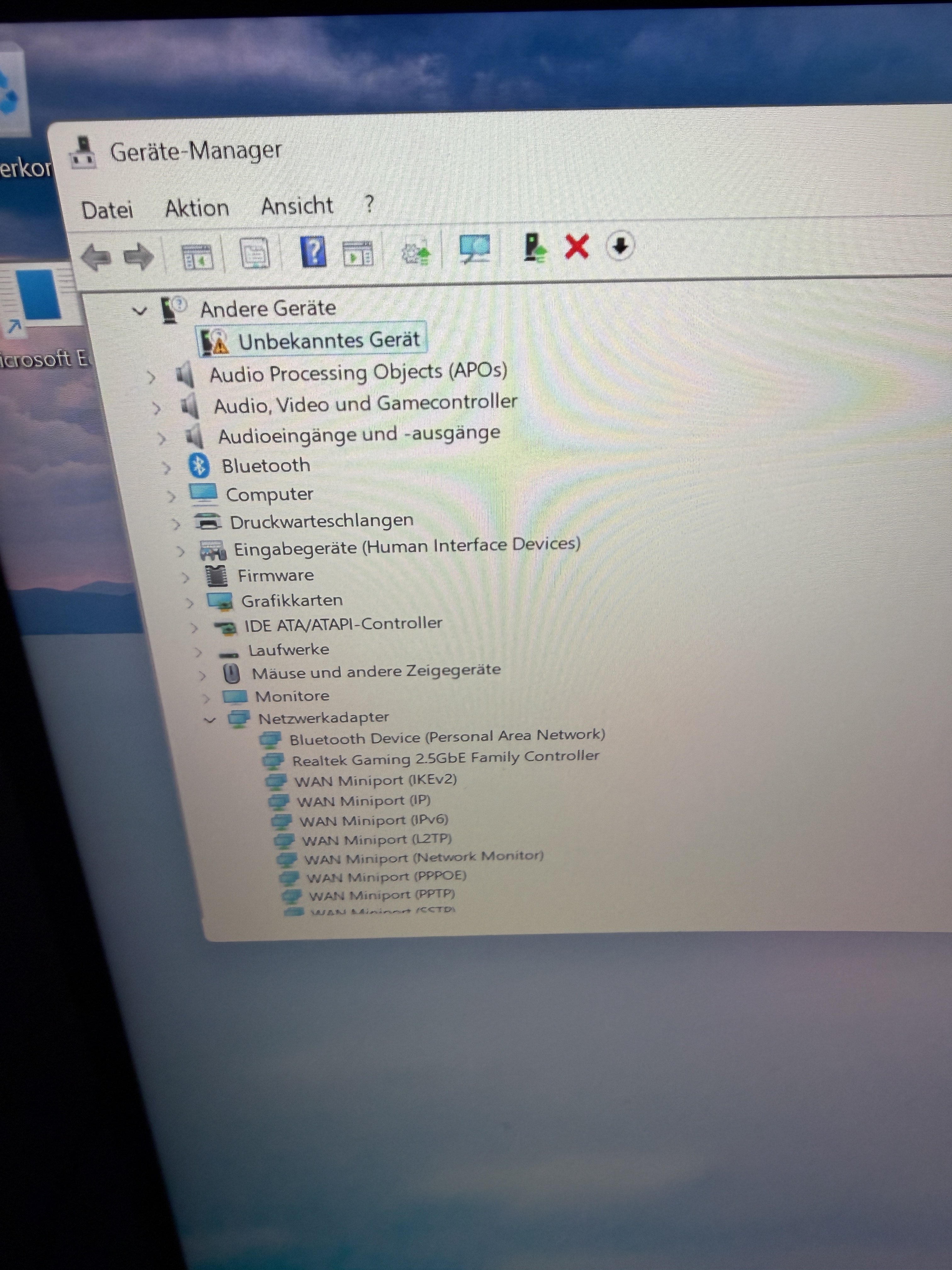

Du kannst mal versuchen alles was WLAN betrifft herunterzuladen, zu entpacken und dann auf einen USB Stick zu schieben. Anschließend im Gerätemanager auf das Unbekannte Gerät gehen und den USB Stick zum durchforsten auszuwählen. Meist findet er dann selber was benötigt wird.

unbekanntes Gerät doppelt anklicken, Reiter Treiber
hier den Pfad eintragen wo Du die Dateien ausgepackt hast
wenn das nicht klappt bitte solch einen Screenshot damit wir sehen was das für ein unbekanntes Gerät ist
Reaktionen: FZG

Das unbekannte Gerät kann auch was komplett anderes sein als das WLAN (und ist es wahrscheinlich auch). Mainboards haben inzwischen sehr viele Komponenten, die ohne Treiber so auftauchen.

Erstmal würd ich kucken welche Revision das Board denn hat... Das steht hier :
Und zur Frage von @motorazrv3 ob das Mode geworden ist verschiedene WLAN-Chi8psätze zu verbauen. Ja ist es, seitdem diese Module auf M2 2230 Karten sitzen. Es wird in der Produktion das genommen was gerade günstiger und/oder verfügbar. Gigabyte kommuniziert das zumindest transparent über die Revisionsnummer.
Es gibt im BIOS keine Einstellung das WLAN-Modul abzuschalten, jedenfalls hab ich keins gefunden. Eine Möglichkeit (wenn auch nicht sehr wahrscheinlich) ist, dass das Modul sich gelöst hat und aus den Kontakten gerutscht ist.
War da nicht was mit AMD-Boards und Intel WiFi?
Da geht es glaub ich um Intel Wifi 7 (BExxx), das läuft gar nicht auf AMD-Plattformen und wird nicht erkannt.
Ältere Intel-WLAN sollten aber funktionieren (ax2xx).
Welches WLAN-Modul ist denn auf dem Board gesteckt?
@koech Da geht es um WIFI7. Die Intel-Module nutzen ganz spezfische Intel-Technologien (CNVio / CNVio2) die auf AMD-Systemen nicht verfügbar sind. Ich glaube wir sollten mal einfach davon ausgehen dass Gigabyte keine Module verbaut die per se nicht funktionieren würden. Ausserdem
