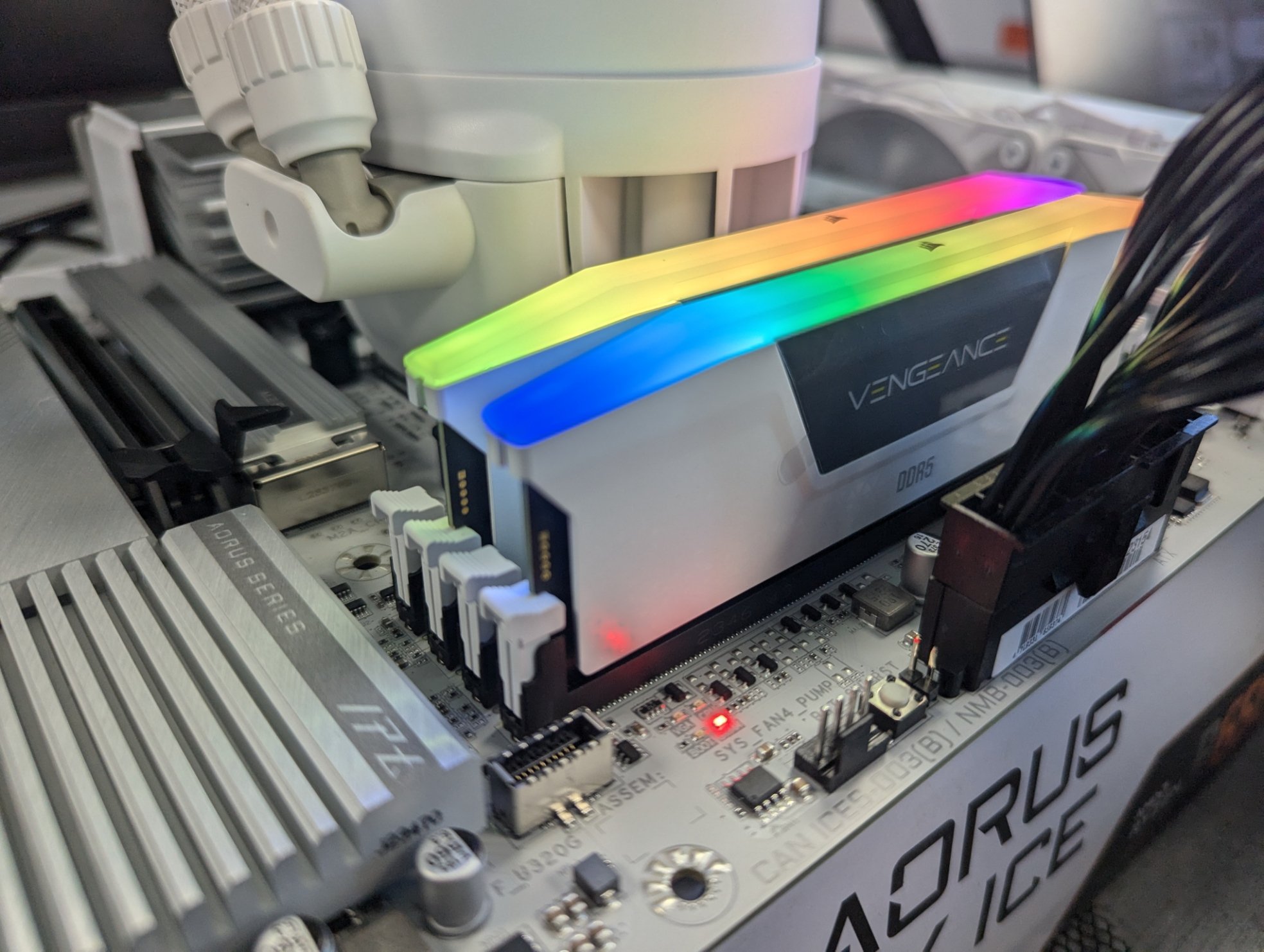

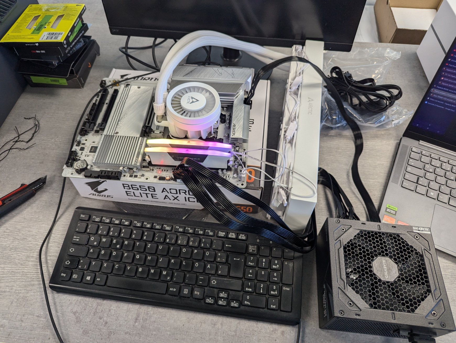

Ich baue den PC das erste Mal zusammen. Nach der Installation vom CPU, RAM, den 2 SSDs und des CPU-Kühlers wollte ich zuerst einen Test Boot durchführen, bevor ich es ins Gehäuse einbaue. (siehe Fotos)
Allerdings bekomme kein Signal auf dem Monitor, der PC posted auch nach über 20 Minuten warten nicht. Die rote DRAM LED leuchtet.
Nach kurzer Recherche habe ich gesehen, dass bereits mehrere genau dieses Problem mit diesem Mainboard hatten:
Thread 1
Thread 2
Was wären nun eure Vorschläge zum Troubleshooten? Ich vermute bereits, dass es ein grundlegendes Problem mit diesem Mainboard sein muss... dann müsste ich es wohl mit einem anderen Modell tauschen.

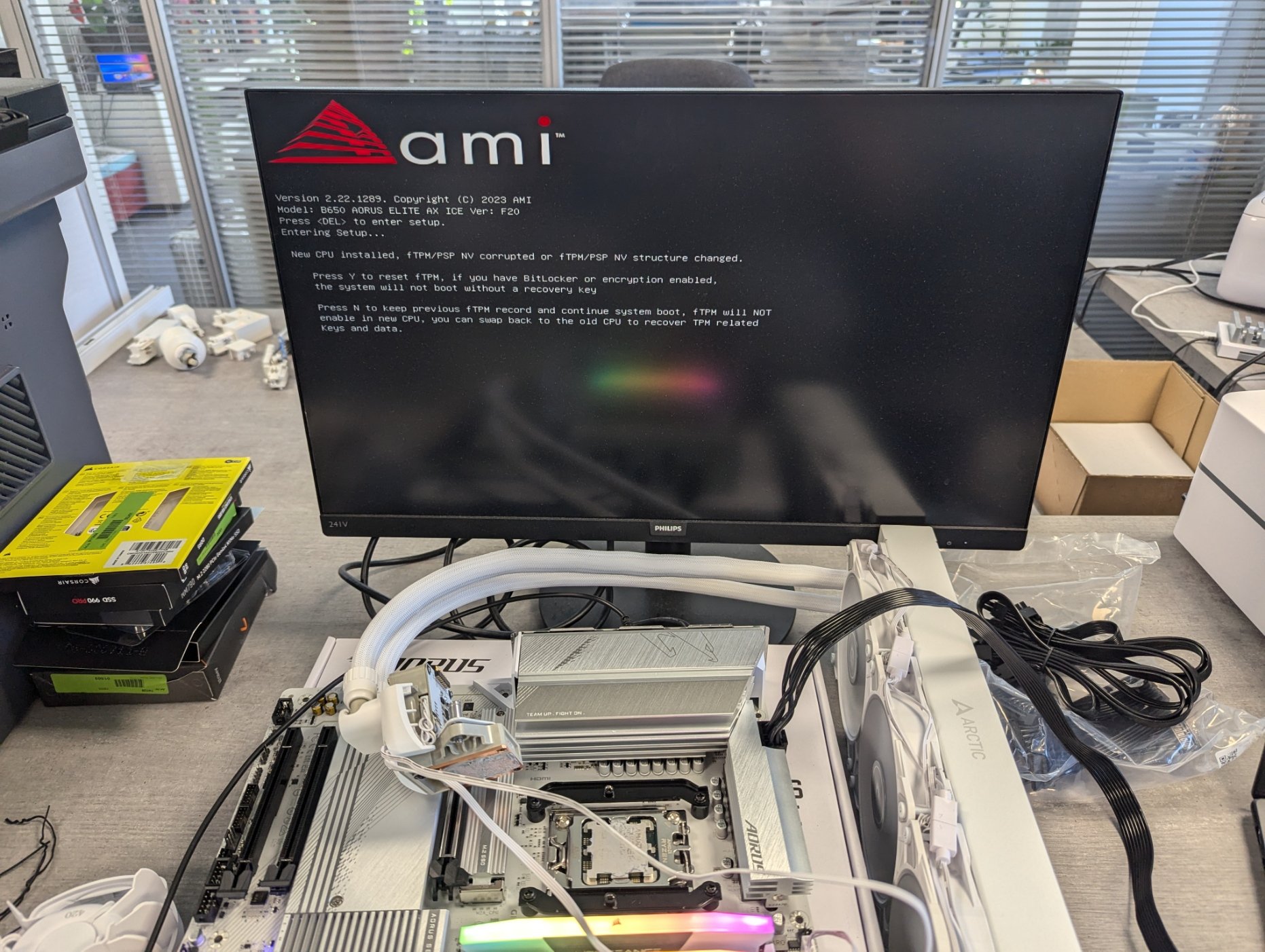

Update: Ich habe den CPU Kühler deinstalliert, und der PC posted jetzt. Die DRAM LED leuchtet nicht mehr, allerdings leuchtet jetzt die VGA LED. Mir wird das Bild angezeigt, aber nicht kann mit del nicht ins BIOS. Was bedeutet die folgende Meldung mit fTPM?

Die Hardware ist neu und noch nie benutzt?
Wenn ja, dann Y (bei amerikanischem KB-Layout dann Z) drücken.
CPU nicht zu lang ohne Kühler laufen lassen, wenigstens den Arctic Kühler auflegen.

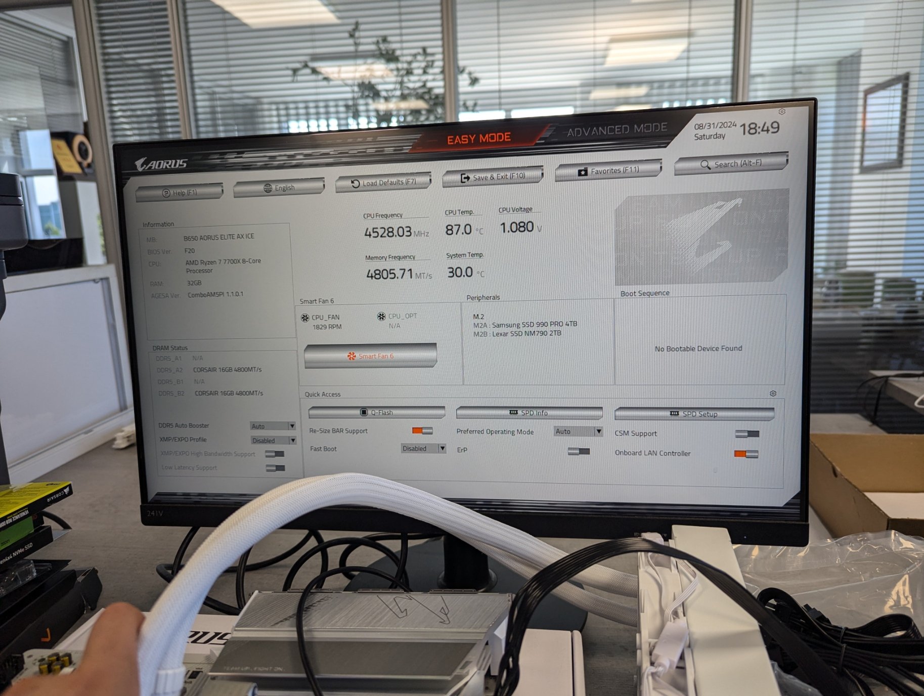

@motorazrv3 Danke für die Antwort, das BIOS wurde resetted und ich bin im BIOS, die Komponenten sind alle zu sehen. Ich habe alle Teile über Mindfactory bestellt. Ich werde gleich den Kühler wieder installieren. Kann man die Leitpaste so wiederverwenden? Und danach den PC weiter zusammen bauen? Die VGA LED leuchtet noch.
Die leuchtet, weil du keine externe GPU installiert hast.
Deine Bildausgabe funktioniert gerade über die iGPU der CPU.
Dein RAM läuft nur mit 4800 MHz. --> XMP/EXPO im UEFI aktivieren!
Hast du keine andere? Es ist die, die bei der Arctic aufgetragen war?
Ja, zur Not kannst du die erneut verwenden, Temps beobachten und bei nächster Gelegenheit neue Wärmeleitpaste auftragen.

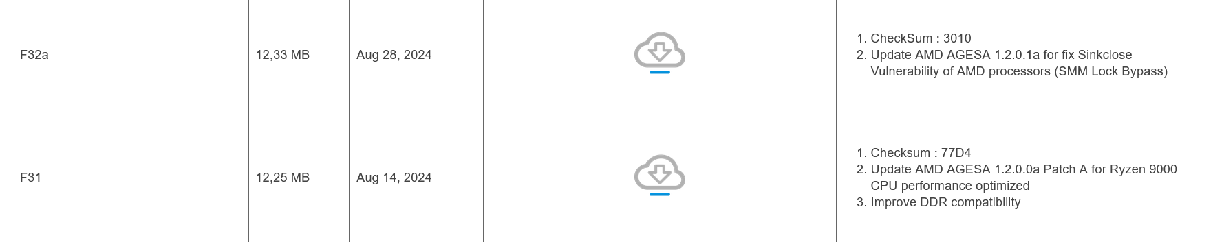

Dein UEFI mit AGESA 1.1.0.1 ist schon etwas älter, du könntest über ein Update nachdenken. Gibt ein neueres BIOS mit verbesserter RAM-Kompatibilität.
https://www.gigabyte.com/de/Motherboard/B650-AORUS-ELITE-AX-ICE/support#support-dl-bios
@motorazrv3
Alles klar, um das BIOS und XMP kümmere ich mich später.
Ich habe nun den Kühler wieder installiert und komme wieder ins BIOS.

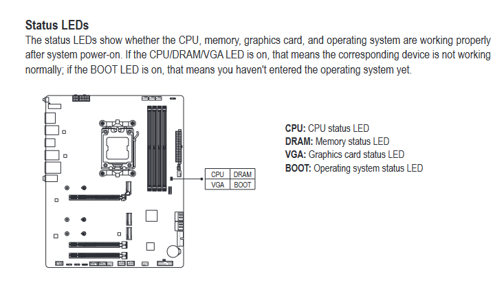

Zu den LEDs: Anfangs leuchtet kurz nur DRAM, dann nur VGA, und danach nur konstant die rote BOOT LED. Ist das normal bzw. sollte ich noch etwas Troubleshooten?
Ist normal, das BIOS testet die einzelnen Komponenten, zuerst CPU, dann DRAM, VGA und BOOT.
Hast du mittlerweile eine Grafikkarte installiert? Oben ist keine aufgeführt.
Jetzt leuchtet dann die BOOT LED, weil auf keiner deiner SSDs ein Betriebssystem installiert ist.
@motorazrv3
Vielen Dank für deine Hilfe. Ich Bau den PC dann weiter zusammen.
Reaktionen: JohnStorm, Dave X und motorazrv3
@aloha_xD
Viel Erfolg und willkommen auf CB hier im Forum!
Reaktionen: aloha_xD und JohnStorm

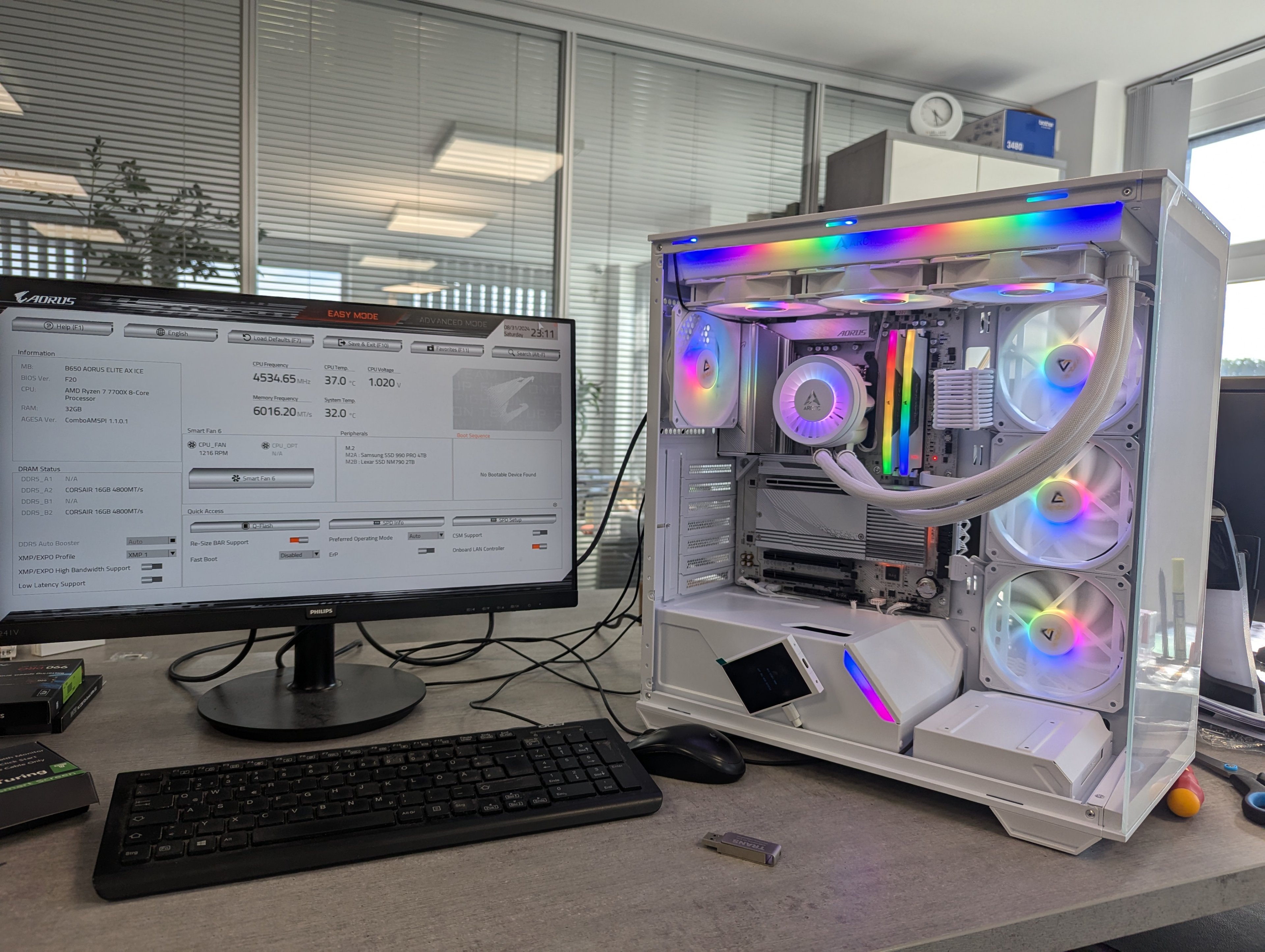

Hab jetzt den PC am laufen :)
