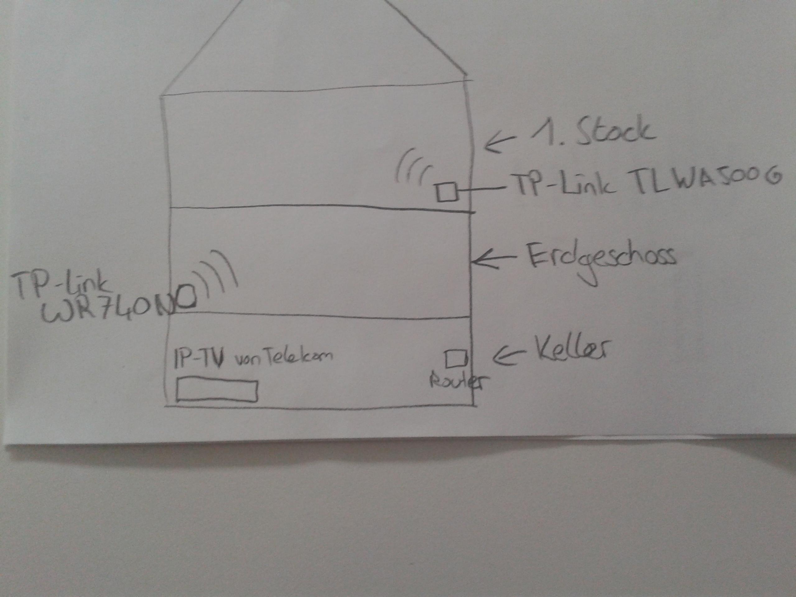

Wir haben vor kurzem bei der Telekom umgestellt, auf Magenta Zuhause S und IPTV (Entertain).
Seitdem haben wir das Problem, das wenn wir Fernsehn gucken, im ersten Stock am Accesspoint (Tp-Link TLWA500G) keine Internetverbindung mehr bekommen. Währenddessen haben wir aber komischerweise am AccessPoint im Erdgeschoss (TP-Link WR740N) eine Internetverbindung. Über Lan klappt auch alles. An unserem Router (FritzBox 7390) ist das Wlan ausgestellt, da es sowieso nicht bis zum Erdgeschoss reicht, das vom Erdgeschoss aber in den Keller wo der Fernseher steht reicht.
Den AP im 1. Stock habe ich schon komplett resettet, hat nichts gebracht. Kann mir jemand sagen woran es noch liegen könnte?
Vielen Dank im Voraus!
Gruß Fisher

Gude,
Doch, der Access Point hängt an einem Switch, woran allerdings auch noch mein Rechner hängt, der allerdings funktioniert.
Sorry, den hab ich vergessen zu erwähnen.
Der Multicast-Stream vom Entertain flutet dein WLAN.
Du musst dir einen Switch besorgen, der IGMP-Snooping (v3) unterstützt.
Jo, genau das ist das Problem. Ohne IGMPv3 bzw. IGMP-Snooping werden Multicasts nicht wie vorgesehen nur an die Zielgeräte (Receiver) verteilt, sondern als Broadcasts behandelt, das heißt sie werden im kompletten Netzwerk verteilt. Das schließt das WLAN mit ein und plötzlich werden wie wild IPTV-Pakete durch das WLAN gefunkt, die aber von niemandem benutzt werden, weil der Receiver per Kabel angeschlossen ist .....
Ergo: Wie oben empfohlen einen Switch mit IGMPv3 besorgen. Der gibt den Multicast dann tatsächlich nur an dem Port aus, an dem auch der Receiver angeschlossen ist.
Habe jetzt den Media Receiver nicht an den Switch im Keller, sondern direkt an die Fritzbox gemacht, seitdem klappt alles =)
Dankeschön!
