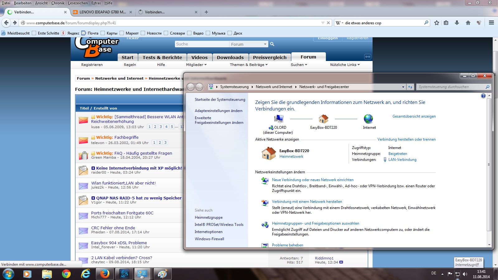

Windows 7? Schau doch mal im Netzwerk- und Freigabecenter, was da angezeigt wird, wenn das Kabel eingesteckt ist. Wird die Verbindung bis zur Easybox aufgebaut?

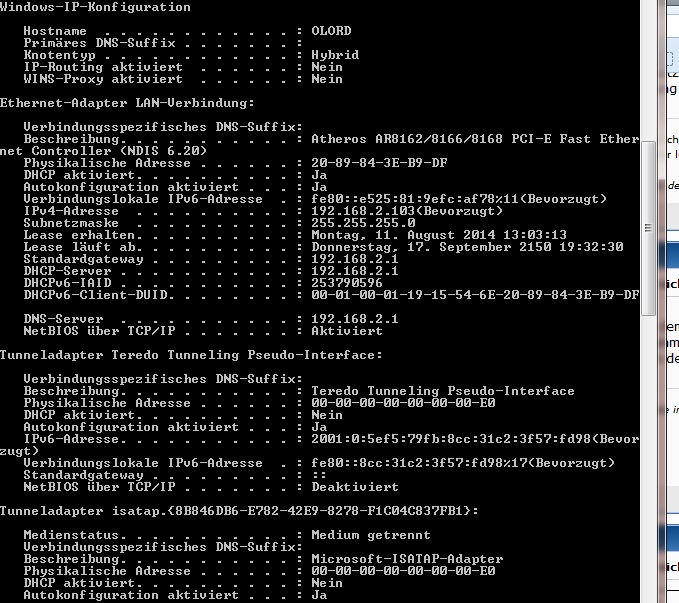

Was sagt denn ipconfig /all nach dem Einstecken des Kabels?

Schaut gut aus.

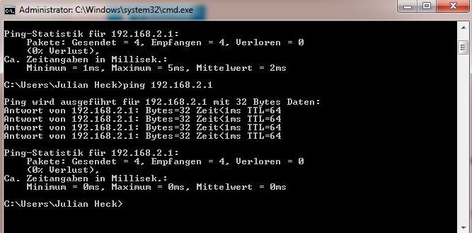

Kannst du den Router anpingen?

hier ein Bild,wo ja angezeigt wird das eine Verbindung zum Internet steht. Trotzdem lädt nix.
