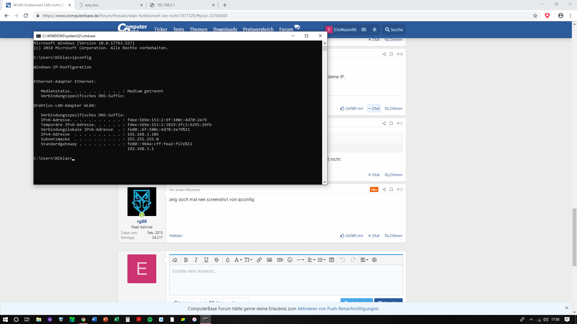

musst halt schauen, was deine IP ist?
Mal in Windows: Eingabeaufforderung und "ipconfig" eingeben - da steht dann deine IP.
