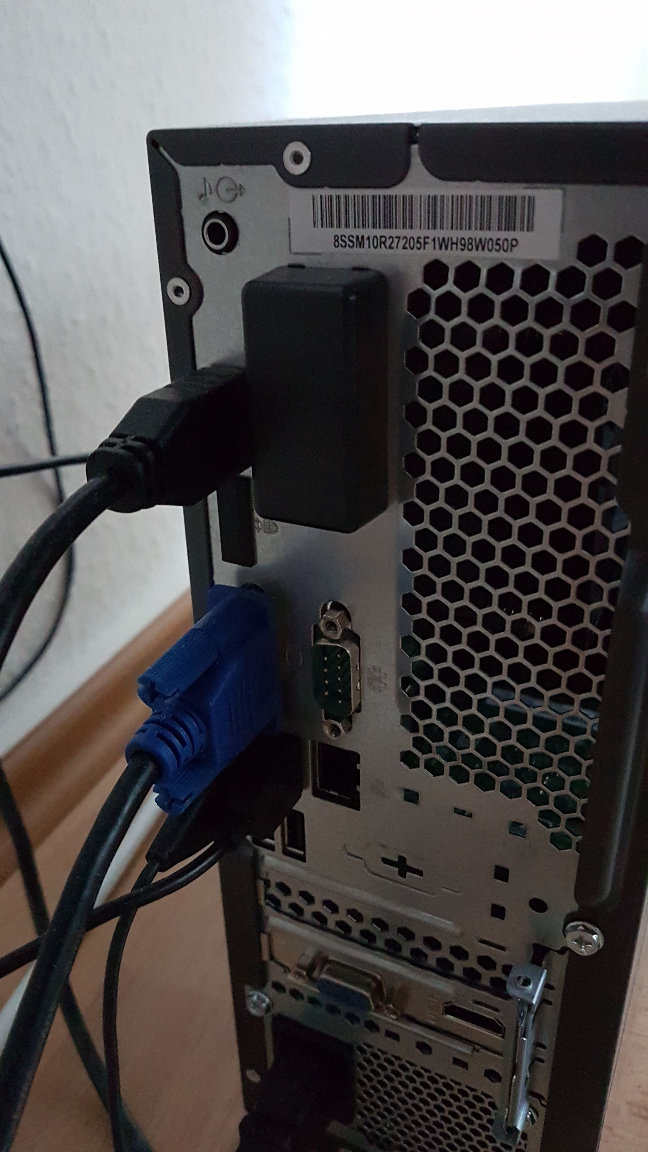

Wegen den Wlan Antennen, auf der Rückseite vom Pc ist eine Abdeckung die ich nicht ohne Gewalt bzw mit einem spitzen Gegenstand abbekomme.
Anbei ein Bild

Jan195 schrieb:
...den Wlan Antennen, auf der Rückseite vom Pc...
Die denkbar schlechteste Stelle für die Anenne/n.
Es sei denn, die Rückseite des PCs würde in Richtung AP stehen.
Abhilfe schafft nur eine ext. Antenne.
Ich weiß nicht ob die unter der schwarzen Abdeckung sind? Wie gesagt die lässt sich nicht einfach abnehmen.
@Jan195:
Machst bitte mal die Seitenwand ab und postest ein Foto vom Innenleben des PC, speziell von der Innenseite der Rückwand, da kann man sehen, was unter der schwarzen Abdeckung ist.

Sorry für die späte Antwort.
Hab einen Kollegen gefragt, unter der Abdeckung sind die Antennen.
Anbei ein Bild
Hat jetzt nichts mit deinem Problem zu tun, aber du solltest die Monitore an die Grafikkarte anschließen, nicht direkt am Mainboard. Macht bei der GT 730 jetzt zwar nicht den Riesenunterschied, aber deutlich schneller ist die trotzdem.
