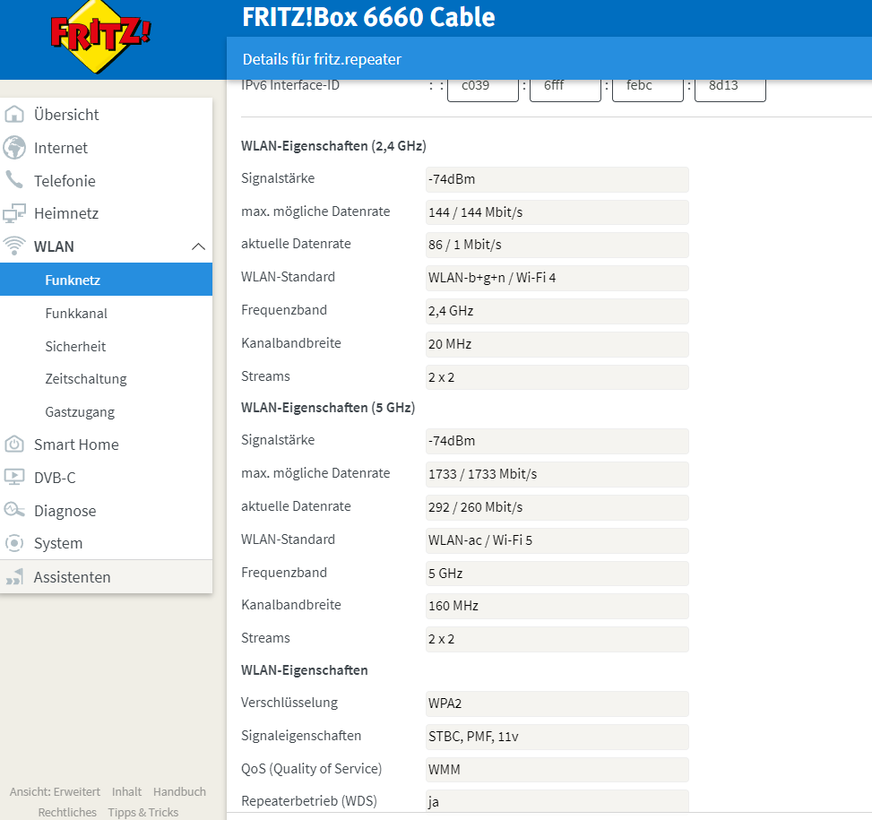

Ja automatische Auswahl des Funkkanals ist aktiviert. Was ich an der Übersicht verwunderlich finde ist, dass der Repeater über das 5Ghz nur 195Mbit/s empfängt, aber angeblich 780Mbit/s an meinen Desktop sendet.

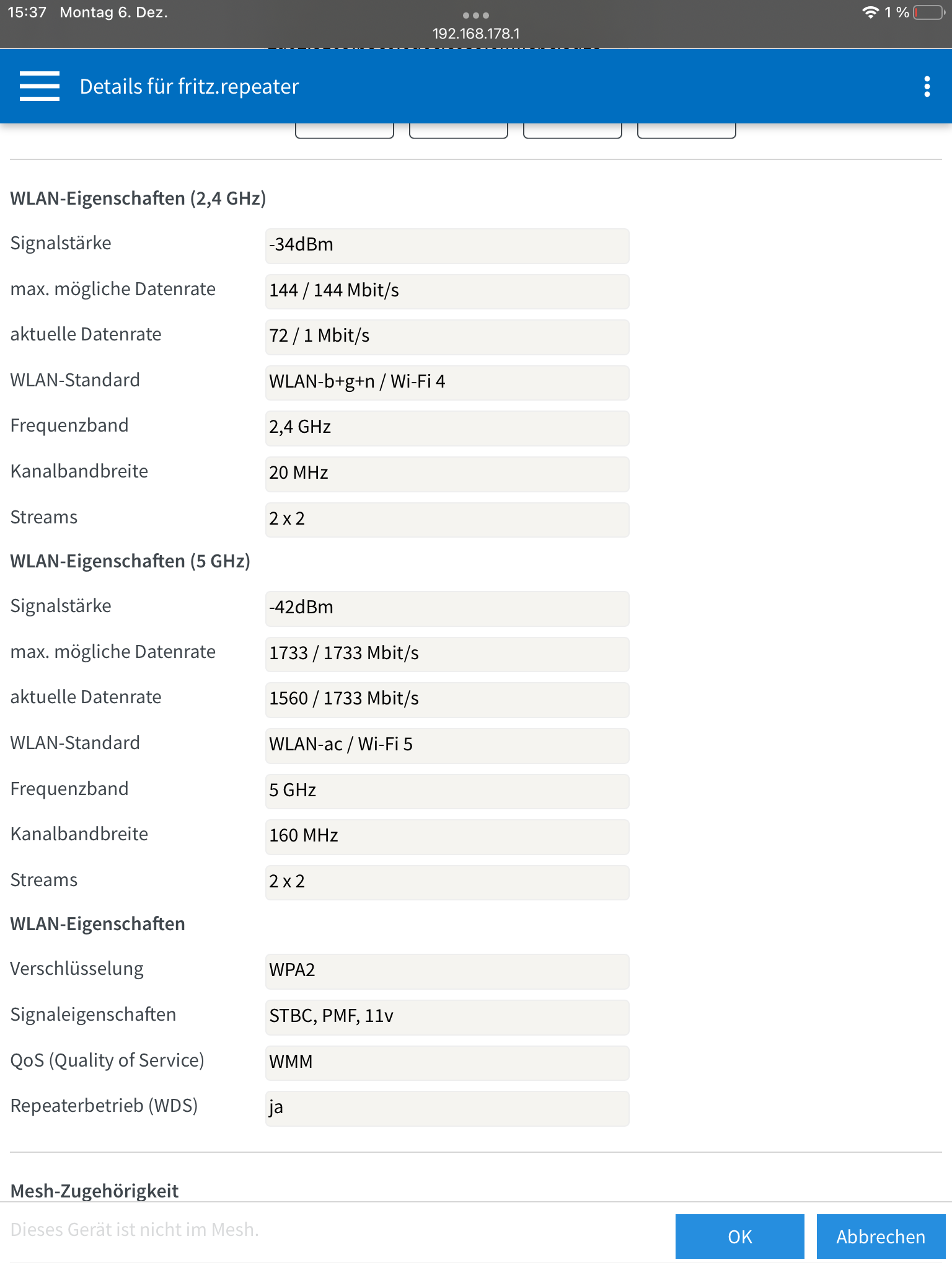

Kopier mal die Zeile Eigenschaften aus WLAN/Funknetz betreffend für den Reapter hierher bzw. machn Screenshot
und dann lad mal was großes runter und guck unter Funkkanal wie groß die Auslastung ist - aber während du im Repeater eingeloggt bist

hier der Screenshot der Eigenschaften. Die Grafik der Auslastung des aktuellen Funkkanals lädt weder aufm PC noch aufm iPad.

Dann mach mal eins, repositionier den Reapeater nahe an der Fritzbox, zumindest so Nahe, dass du den Reapeater direkt mit LAN Kabel anschließen kannst. Und dann verbind dich vom PC nochmal über WLAN auf den Reapeater und guck im Interface der Fritzbox, wie im ersten Screenshot, wie viele MBit/s du geschoben kriegst.

Am PC kommt die gleiche Fehlermeldung wie wenn ich den Repeater abgesteckt lasse. Deswegen jetzt die Screenshots vom iPad.

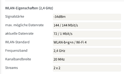

Dein 2.4er Band scheint auf deinem Kanal mehr belegt zu sein. Trotz guter -34 db hast du eine ganz miese Datenrate. Ein Zeichen für viele Netze auf deinem Kanal.

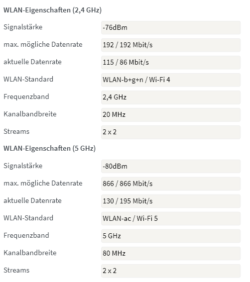

Unser 1200er steht ganz mies positioniert und hat bei -76 db aber trotzdem noch 115 Mbit/s von der Fritte und 86 MBit/s zur Fritte.1638804115863.png

hm also vielleicht bin ich zu doof sorry, aber auf der linken Seite steht doch der Repeater erhält 195Mbit/s von der Box und auf der rechten Seite steht dass mein Desktop 780Mbit/s vom Repeater erhält. Das kapiere ich nicht.

ja also der Kanal wird noch von 7 anderen belegt, da wäre Kanal 8 mit 3 anderen natürlich besser. Aber eigentlich ist es auf automatisch eingestellt sodass die Box selber wählt welcher am besten für sie ist.
Der Repeater gibt maximal die 195 MBits, welche er von der Fritz!Box bekommt weiter. Mehr kann er in dem Moment nicht. Das Endgerät hat mit dem Repeater 780 MBits ausgehandelt, weil die WLAN-Verbindung so gut ist. Sehr wahrscheinlich im selben Raum. Der Repeater gibt jetzt die maximalen 195 MBits an das mit 780 Mbits angebundene Gerät weiter. That simple. Noch mal, lass dich von den 780 MBits nicht blenden. Das ist nur das, womit das Endgerät verbunden ist, was es bekommt bestimmt vorrangig die Verbindung Fritz!Box -> Repeater
Schlimmer wäre der andere Weg. Zum Beispiel der Repeater bekommt 500 MBits von der Fritte, aber das Endgerät am Repeater ist nur mit 144 MBits angebunden. Dann könnte der Repeater mehr liefern, aber das Endgerät ist zu lahm.
Das ist bei dir der Flaschenhals.
Wenn dein Repeater jetzt wieder am vorherigen Standort ansgeschlossen ist (wo er funktioniert und dein PC ein Signal kriegt? /kannst dich ja aber anscheinend nur nicht verbinden wenns weiter weg ist).
Geh nochmal unter WLAN/Funknetz auf den Repeater und vergleich das mit der aktuellen Datenrate im vorherigen Screenshot.

Achso das erklärt es, dann ist aber die Grafik sehr irreführend, wenn auf der linken Seite der aktuelle Wert angegeben wird während auf der rechten Seite der ausgehandelte Maximalwert angegeben wird.
