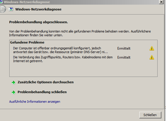

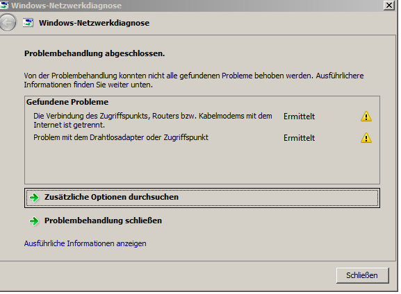

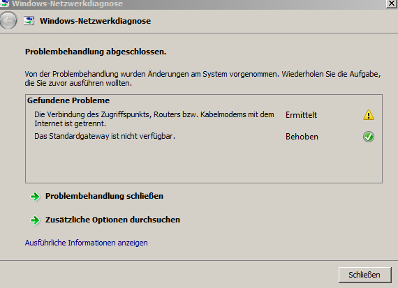

ich habe mich hier angemeldet weil mir diese Problem seit wochen ziemlich zu schaffen macht. Ich weis nicht mehr weiter
das Wlan funktioniert nur sporadisch, und das ist nur bei mir der Fall (wir hier zu 4 online, 2 laptops, 4 smartphones)
bei den anderen funktioniert das Internet (außer wenn es bei mir anfängt Probleme zu machen, dann haben die anderen user auch kein Internet) deswegen dachte ich vllt wlan adapter defekt.
Ich habe mir dann ein USB Wlan stick gekauft, mit diesem dasselbe Problem, sogar schlimmer internet geht gar nicht
Dieses Problem habe ich seit 3 wochen. Vor einer Woche habe ich bei meinem Internet Provider RWE Highspeed angerufen, die haben dann die Fritzbox gewechselt (von 7360 auf 7490), der Techniker sagte auch das wird wahrscheinlich am Adapter von einem Gerät liegen.
Aber Warum habe ich dann ähnliche Probleme mit dem Wlan stick?
Unsere Wlan: FritzBox 7490
Mein Laptopt hp notebook
Betriebssystem: windows 7 enterprise, servicepack 1, intel corei5
Wlan treiber Broadcoam
DHCP aktiviert: Ja
Anhänge zu den Fehlermeldungen sind anbei
Vielen Dank schon mal im Voraus

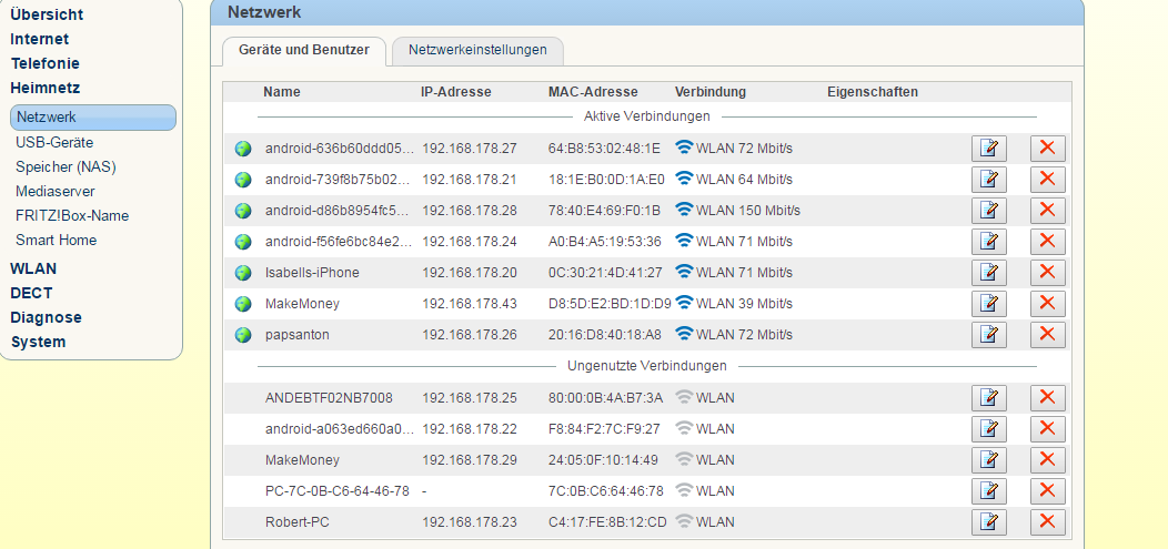

Würde mal in der Oberflläsche unter "Heimnetz" > "Heimnetzübersicht" > "Netzwerkverbindungen" nachsehen.

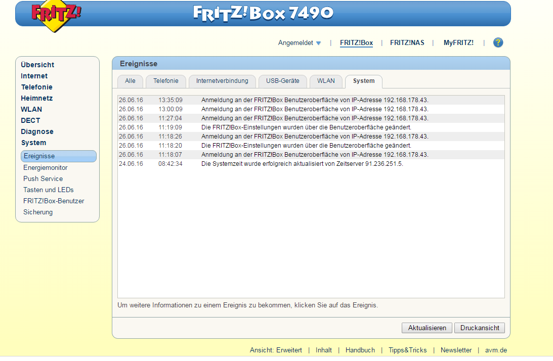

Im Log der FRITZ!Box mal nachsehen, ob hier ein Eintrag steht. Zu finden unter "System" > "Ereignisse"
