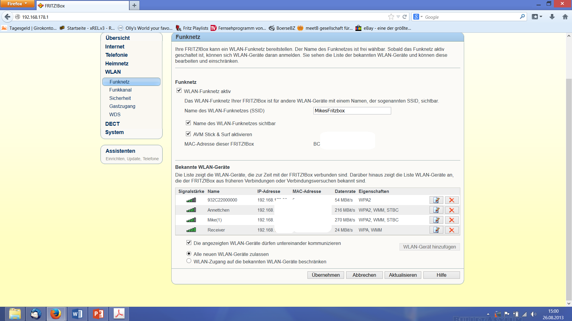

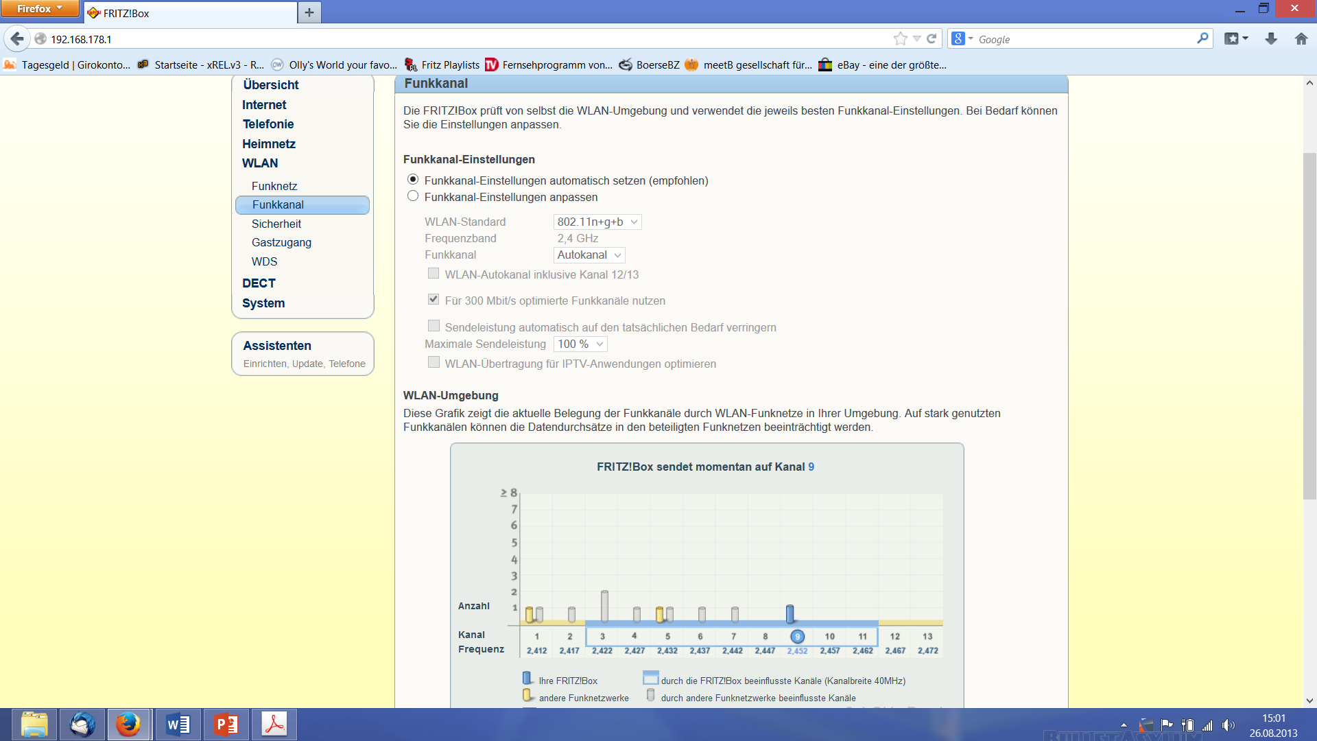

Könntest Du einen Screenshot von den WLAN Einstellungen Deiner FritzBox posten?
gerne!
Habe ich angehängt...

Schalte mal den Autokanal ab. Es kann sein, dass ein neues Gerät in der Umgebung auf sem selben Kanal funkt, die Fritzbox dann wegen der Autokanaleinstellung einen freien/unbelegteren sucht. Kanalwechsel bedeutet kurzzeitiger Disconnect. Wäre jetzt meine Vermutung!
Danke @ All
habe die Box an die Wand angebracht, Antennen zeigen zur Seite(sind glaube ich bewegliche).
Autokanal war nicht aktiviert sondern wegen der verganngenen Repeaternutzung auf einen festen Kanal eingestellt.
Habe jetzt mal den Autokanal aktiviert und das WPS(war ebenfalls noch aktiviert) ausgeschaltet. Außerdem habe ich das schnurlose Telefon versetzt.
