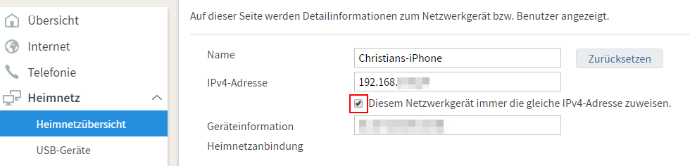

am Smartphone mal WiFi analyzer installieren und schau dir an wieviele weitere Router aufm selben Kanal senden. Signalstärke wird auch einigermassen grafisch dargestellt. Stell erstmal im DHCP der Fritzbox ein dass alle Geräte immer diesselbe IPadresse erhalten sollen (geht über MAC)

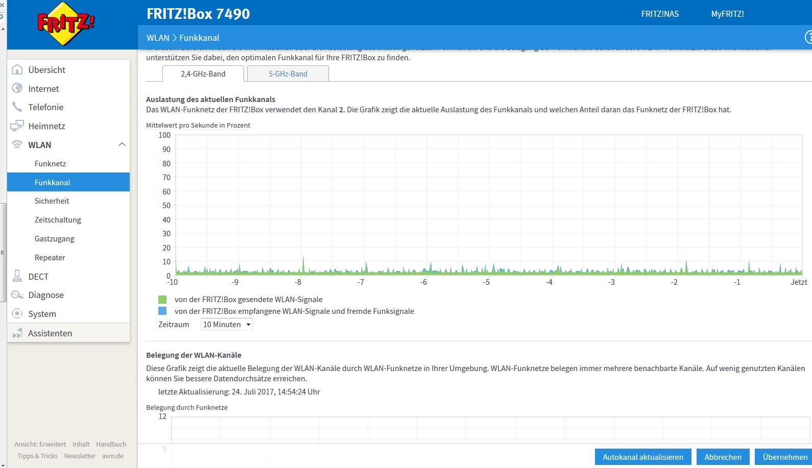

Eine grobe Einstellung kann man auch mit Bordmitteln der Fritte machen bei Autokanal.
Hier die entsprechend Grafik.
Wenn der blaue Anteil groß ist, dann sind starke Nachbarkanäle im Bereich der Fritte vorhanden.

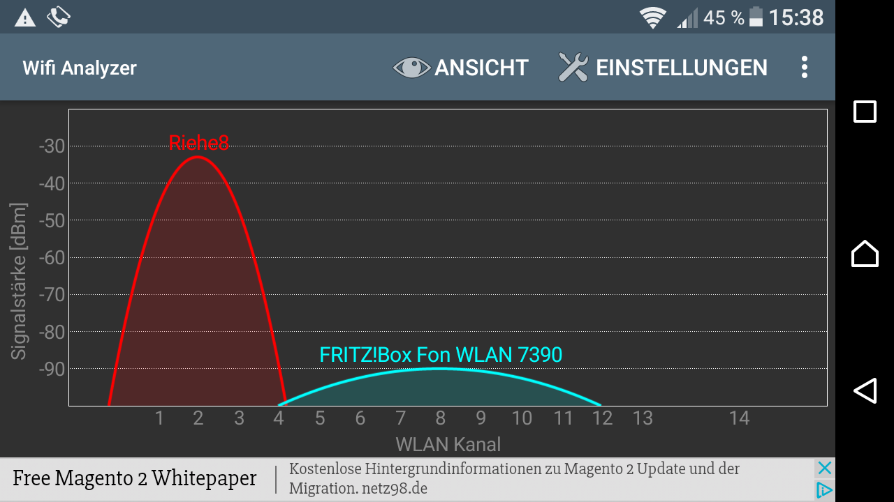

Lad Dir mal fürs Smartphone den Wifi Analyzer runter und geh mit dem Smartphone in jede Ecke/Zimmer der Wohnung/Grundstück um zu sehen, wo Nachbarkanäle stärker werden. Alles unter -70db kannst Du getrost vergessen, das stört nur wenig. Interessant sind nur WLANs die mit -30 bis -70db reinkommen. Auf die must Du ein Auge haben, die stören massiv und da must Du auf einen anderen Kanal ausweichen.
Riehe8 ist mein eigenes WLAN.

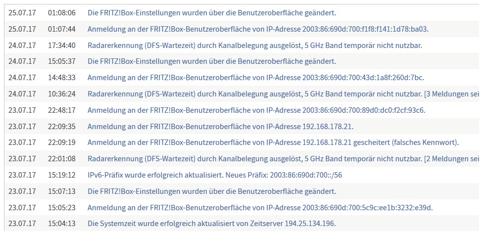

Ich hab hier was gefunden. Scheint so als stört irgendwas mein 5 Ghz Band. Was kann ich da tun ?

wohnst du in der nähe eines flugplatzes oder militäranlage oder kernkraftwerk?
das könnte sich nur um ein "miese" Übersetzung einer Fehlermeldung handeln.
das Riche-Signal ist viel schmaler. Würd ich erstmal auch machen (40GHz-20GHz-Setting?)
Erklärung:
Das Frequenzband von 5.250 bis 5.725 GHz kann sowohl für WLAN als auch für andere Anwendungen wie z.B. für ein Wetterradar benutzt werden. Da das Wetterradar vorrang hat, ist in WLAN Access Points eine Erkennung eingebaut (DFS), welche die Verwendung dieses Frequenzbandes verhindert, wenn ein anderes Signal entdeckt wird.
Deine Aktion:
Falls Dein WLAN öfters die Verwendung der Frequenzen von 5250 bis 5725 GHz verhindert, dann bleibt Dir nur übrig auf das übrigbleibende Frequenzband von 5150 bis 5250 GHz zu wechseln. Das kannst Du über die manuelle Konfiguration der verwendeten Kanäle im 5 GHz Band erreichen.

Diese Meldungen hatte ich in einer 7490 auch, als ein USB Stick auf 3.0 lief. Wie Hito360 schon sagt, sind Fehlermeldungen nicht selten irreführend, bzw. vermutet man bei einer WLAN-Meldung kein USB-Problem. Damit möchte ich natürlich nicht die 5 GHz Ausweichmechanismen ausschließen. Auf die USB-Frage hast du nur noch nicht geantwortet.
Nein nichts davon trifft zu.
Der USB Port wird nicht verwendet.
Auszug von AVM:
In den allermeisten Fällen ist es nicht sinnvoll, aufgrund einer gelegentlichen Radarerkennung dauerhaft auf die Funkkanäle 36 bis 48 auszuweichen, da im 5 GHz-Frequenzband auf den höheren Funkkanälen meist eine größere Reichweite und ein besserer Datendurchsatz erreicht werden können.
