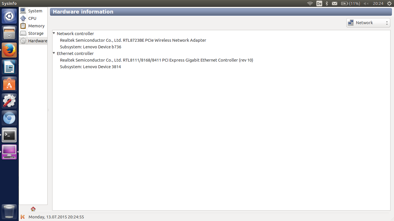

hier meine WLAN Karte, wenn das Problem auftritt mach ich ein Screenshot vom Befehl in der Konsole...
Danke!

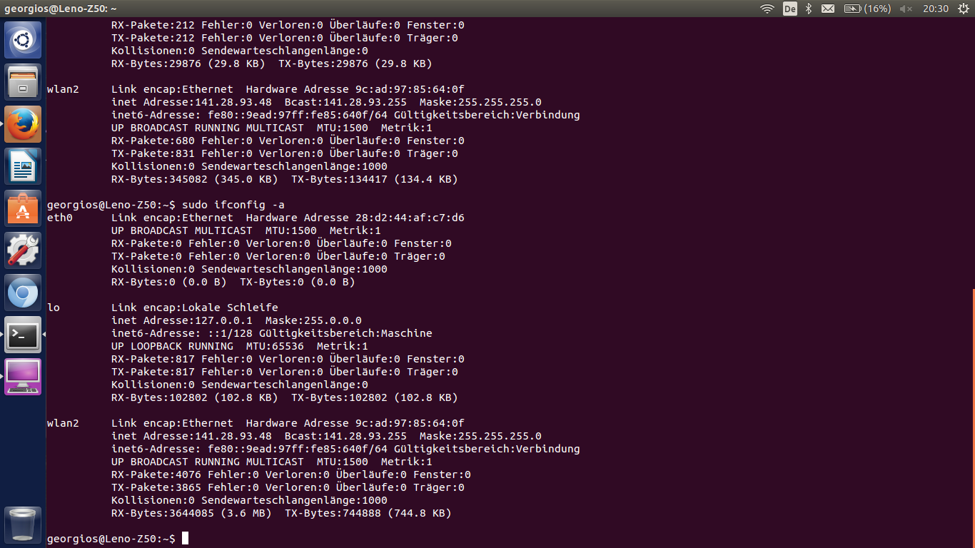

so problem kam wieder...
habe einen Screen gemacht, die obere seite ist davor (Internet ging) unten ging es dann nicht.
Ich erkenne keinen unterschied am Code oder irre ich mich da? Danke

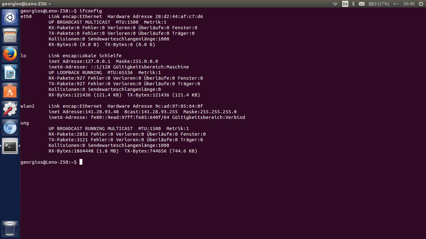

habe noch mal den Befehl ifconfig eingegeben.
es kam das raus was auf dem bild zu sehen ist.....
ich sehe da dieses Verbinde, glaube die Karte kann sich nicht verbinden oder?
Bildschirmfoto vom 2015-07-13 20:40:41.png
die Verbindung scheint sehr wohl zu stehen,
übrigens siehst dass ja auch oben rechts in der Statusleiste, und dann folgend im Netzwerkmanager.
Versuche mal alternative DNS-Server einzugeben 8.8.4.4 und 8.8.8.8, das geht auch im Netzwerkmanager.
