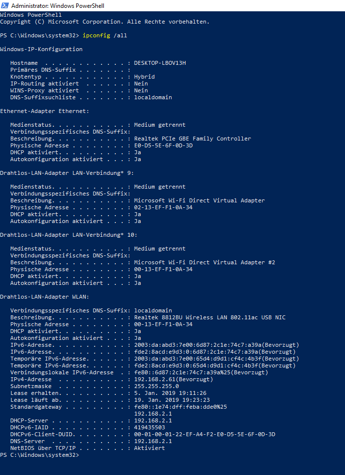

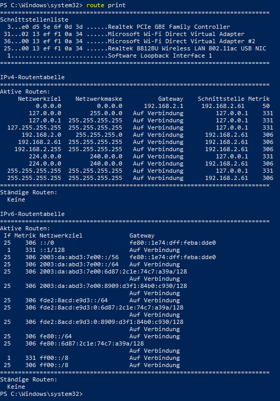

Bitte Ergebnis von "ipconfig /all" und "route print" posten.

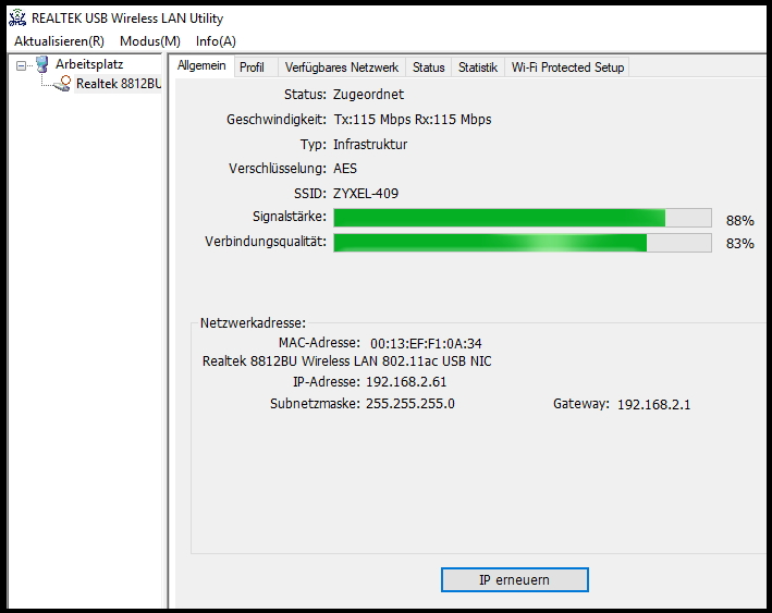

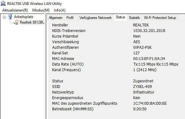

Anhand der Daten sieht es gut aus.

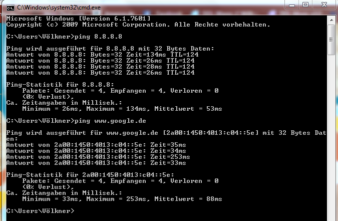

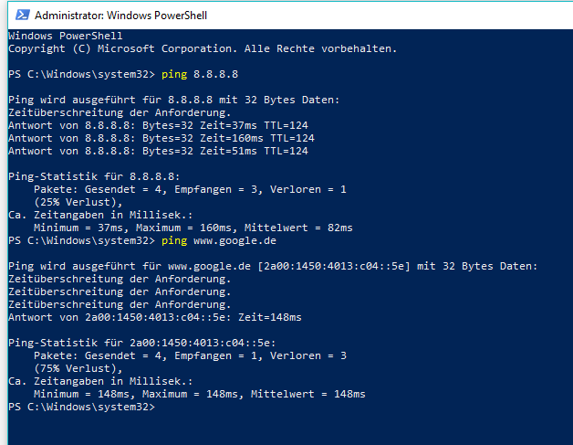

Mache mal "ping 8.8.8.8" bzw. "ping www.google.de" und poste Ergebnisse.
Was steht bei "ipconfig /all" als DNS Server?
Das fehlt in dem Bild leider.
Anbei die ping-Versuche - zum Vergleich mit meinem Laptop.
Die Adresse 192.168.2.1 lässt sich NICHT mit dem Win10 Rechner öffnen - mit dem Laptop funktioniert dies problemlos.

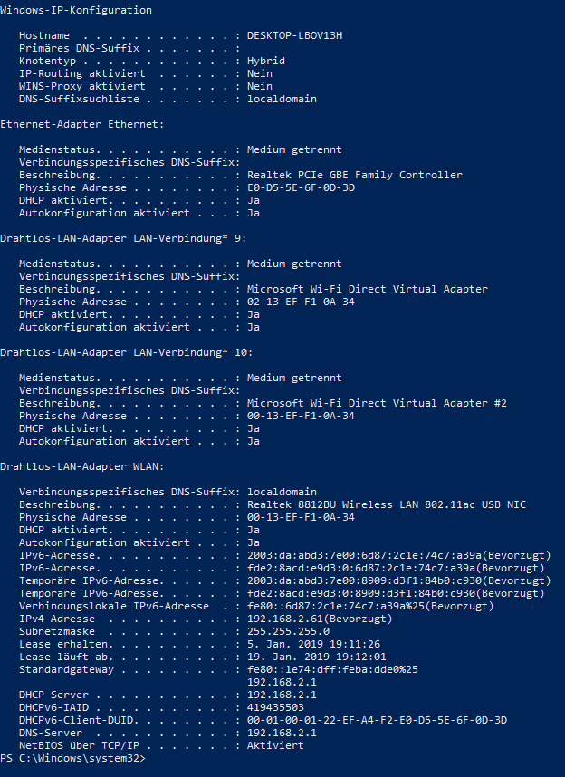

Seeeehr merkwürdig. Eben hatte ich kurzzeitig eine Internetverbindung - es wurde sogar eine Seite aufgerufen.
Was habe ich gemacht? Ich vermute, der USB Wirelessadapter stört sich ggfs. mit anderer USB-Peripherie (Cardreader, Drucker etc.)...diese hatte ich nämlich in anderen USB Ports gesteckt und dann teilweise wieder eingesteckt. Kann so etwas auch die Ursache sein?
Anhand der ipconfig Daten steht die WLAN Verbindung und erhält per DHCP alle notwendigen Daten, IP usw.
Aber auf höheren OSI Schichten kommt es zur Störung.

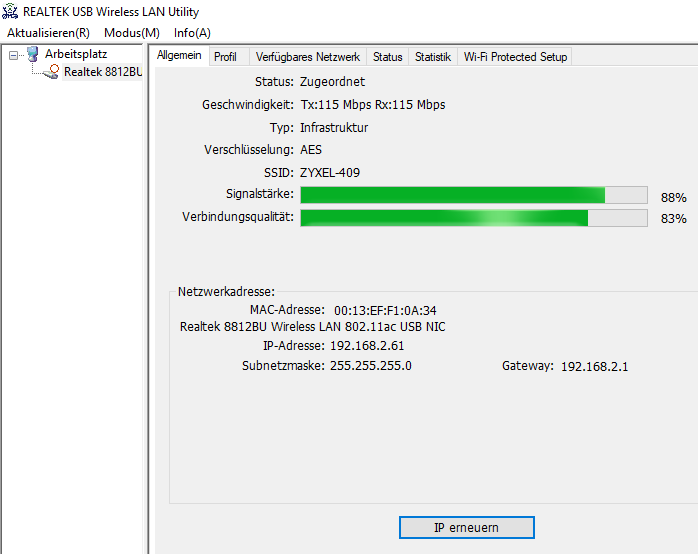

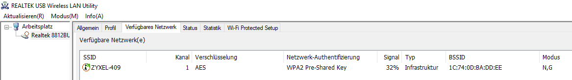

Sehe ich das richtig, dass Dein Wifi-Stick nur 32% Signal hat?
Wo steckt der Stick und wo steht der PC?
Kannst Du das Dingens mal so aufstellen das das Signal besser wird? Oder den Stick per USB-Verlaengerung ausrichten?

Auf dem Bild sieht es anders aus:
Deswegen meine bitte an den TE mal mit InSSIDer zu messen.
Vodafone Glasfaser
Also wenn ein und die selbe Software 2 verschiedene % meldet ist sie entweder "bescheiden" oder die SignalQualitaet schwank sehr stark.
