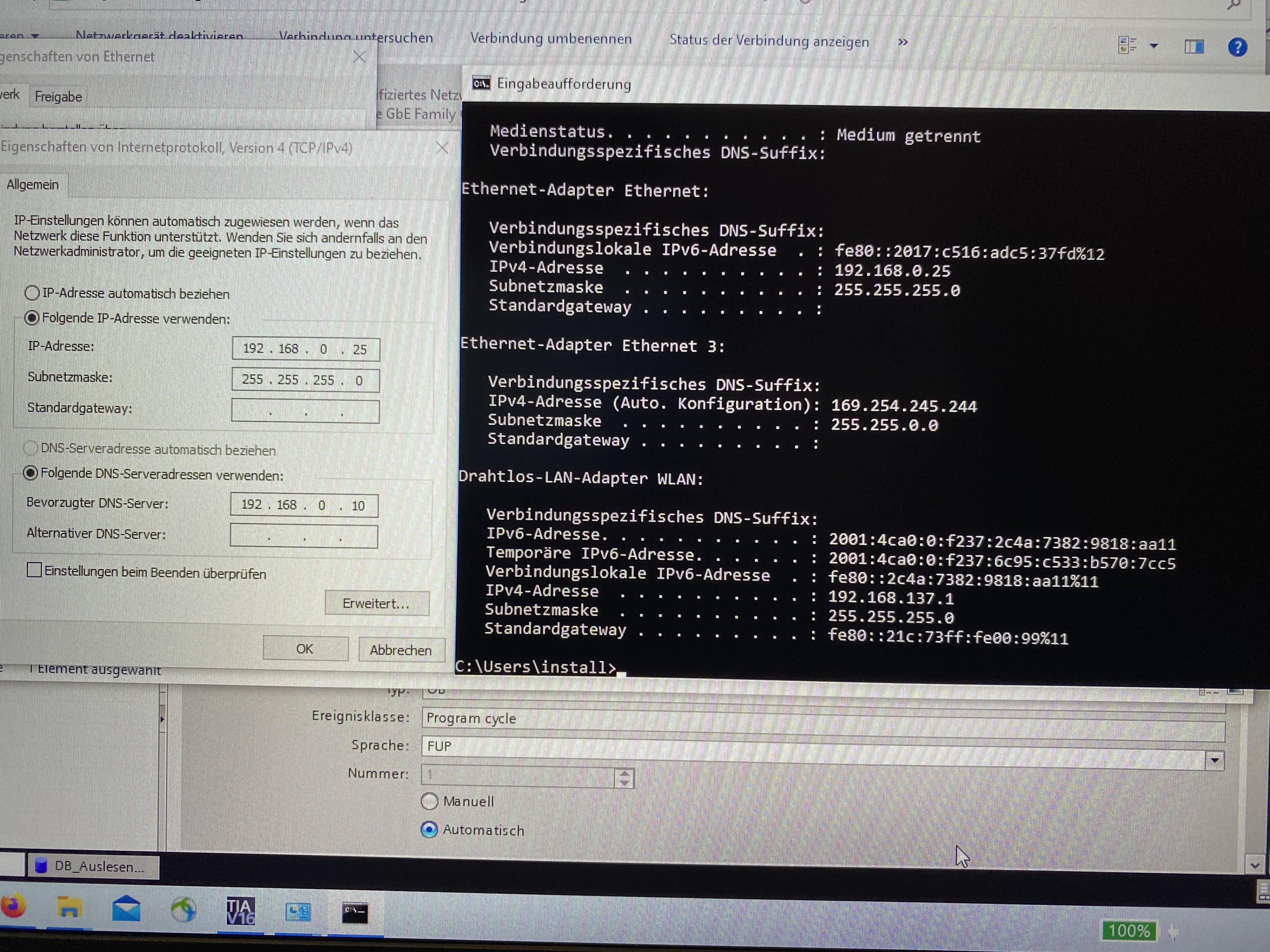

Ja genau, ich verbinde mich per WLAN ins Uninetz. Das LAN-Kabel geht in das lokale Netzwerk mit der FRITZ!Box und einem DHCP Server. Ich habe den Laptop im LAN-Netzwerk mal statisch konfiguriert, sieht Datei-Anhang. Dazu noch die Ausgabe von ipconfig.
Es funktioniert auch mit dem Wlan von meinem Handy (Hotspot) aber eben nicht mit dem Uni-Wlan, was ich nicht verstehe

Welche IP hat die Fritzbox?
Wenn du das LAN Kabel abziehst funktioniert das Uni-Wlan? Wenn ja, dann mache in diesem Fall auch nochmal ein ipconfig /all
Ich habe jetzt nochmal den DNS Server entfernt und es funktioniert nun, ich hoffe das bleibt so.
Mir fällt nur auf, dass manche Seiten nicht geladen werden und die Serververbindung fehlschlägt und manche Seiten funktionieren ohne Probleme?
Ist dasselbe Spielchen wie oben, nur eben mit dem DNS, der via LAN bevorzugt wird. Streng genommen lief deine Internetverbindung bereits wenn du zB 8.8.8.8 angepingt hättest. Nur Domains bzw die Namensauflösung ging nicht, weil Windows versucht hat, zB computerbase.de von der Fritzbox auflösen zu lassen - die Fritzbox, die ja gar keine Internetverbindung hat.......
