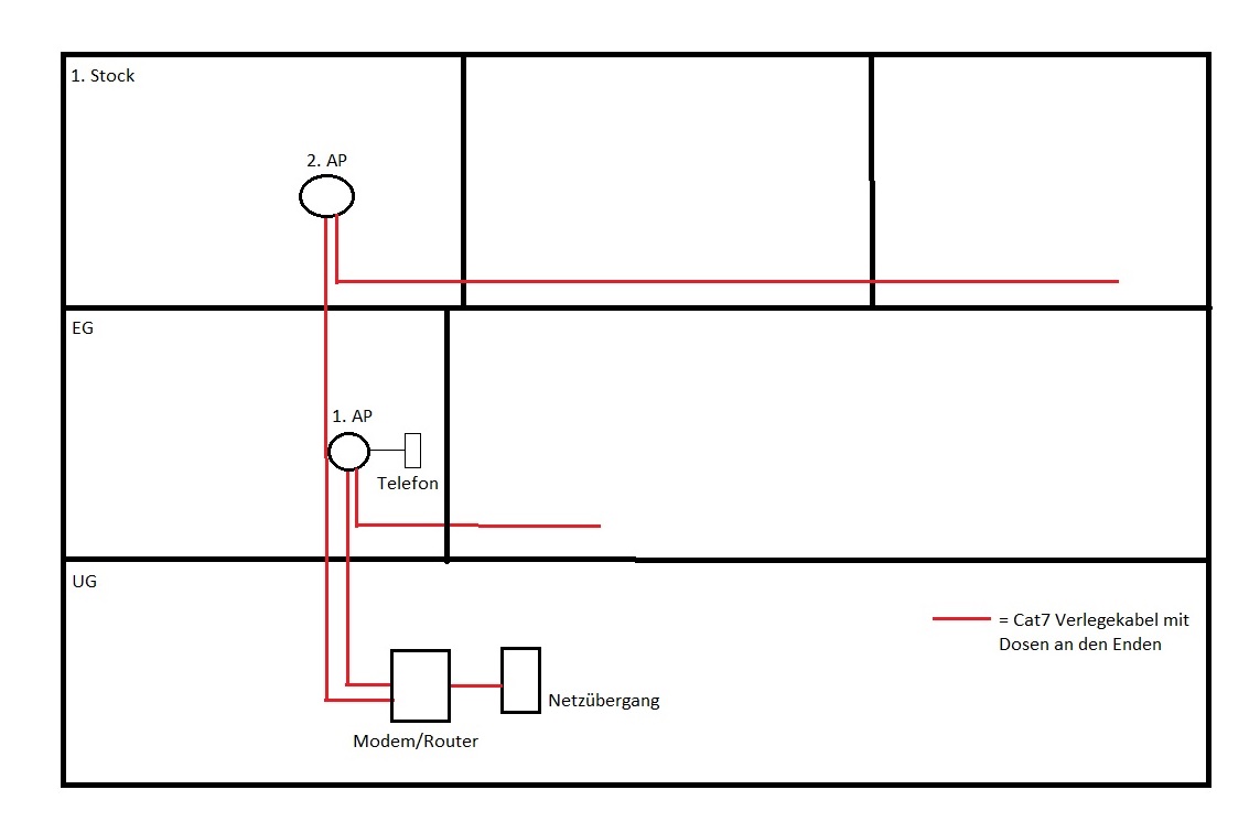

Servus zusammen,
ich habe in einem Einfamilienhaus die J-Y(ST)Y-Kabel durch Netzwerkkabel (einfaches Cat7) ersetzt, um nach erfolgtem Glasfaseranschluss auch die Verkabelung zu modernisieren. Jetzt würde ich gerne ein vernüftiges Netzwerk einrichten, aber weiß nicht so richtig wie. Ich habe eine Skizze eingefügt, die meine bisherigen Überlegungen visualisieren soll... Ich möchte letztlich alle Dosen mit Internet versorgen und ein stabiles&schnelles WLAN im ganzen Haus haben, bei dem der Übergang zwischen den APs zuverlässig und schnell funktioniert.
Momentan steht im EG an der Stelle vom 1. AP der Genexis Router der DGF, der vom Keller aus mit dem Netzübergang verbunden ist, die anderen Leitungen sind "tot".
Macht meine Überlegung so Sinn?
Ich hätte auch schon einfach zwei Unifi AP AC Lite gekauft und den Genexis in den Keller verbannt, wäre da nicht das Problem, dass ich durch die alten Leerrohre nur ein Cat7-Kabel durchquetschen kann und deswegen das Signal an den Dosen vom 1. AP und 2. AP per Kabel durchschleifen muss zu den Dosen in den anderen Räumen (habe Doppeldosen aufgelegt). Außerdem wäre es schön, wenn zumindest der 2. AP auch einige freie LAN-Anschlüsse hätte und der im EG bräuchte eben einen weiteren für's Telefon.
Gibt es überhaupt "professionellere" APs mit zusätzlichen LAN-Anschlüssen oder müsste ich zwangsweise einen Router zum AP umkonfigurieren? Reicht der Genexis als Router oder sollte da auch in bessere Hardware investiert werden? Kann ich ins EG einfach eine DECT-Station mit Telefon stellen (kenne mich bei dem Thema leider gar nicht aus)?
Viele Fragen, wenig Ahnung :D Ich freue mich über jede Anregung!

Natürlich gibt es haufenweise AP`s mit mehr als einer Netzwerkschnittstelle, so spontan alle die mir einfallen würden. Die meisten haben auch auf einer der beiden Buchsen PoE Funktionalität und brauchen daher nicht einmal ein eigenes Netzteil. Was mir noch eingefallen wäre da du hier leider keinen Stern aufgrund der zu engen Leerrohre bauen konntest wäre Glasfaser im Haus zu legen mit entsprechendem Umsetzer auf Kupfer denn die sind nochmal ein wenig dünner als ein .Cat7 Verlegekabel. Im Grundprinzip aber würde das auch so funktionieren wie du es aufgemalt hast auch wenns ein wenig abenteuerlich ist ;).

Dann bau das ruhig so wie du es schon aufgemalt hast, für den Privatgebrauch halte ich das für vollkommen ausreichend. Bei den AP`s solltest du aber dann nicht sparen, da sie eine Menge Traffic aushalten müssen wenn du intern was über die zweite Buchse als "Switch" rüberschiebst. Meine Empfehlung sind immer Business Geräte, speziell Bintec aber das ist natürlich kein Muss. Wenn du mehr als 2 Ports brauchst dann musst du entweder einen Switch an die zweite Buchse klemmen oder einen Router nehmen der WLAN Funktionalitäten hat, dann sind auch 4 Buchsen oder mehr drin.
Du kannst doch einfach in jedes Stockwerk einen kleinen 5 Port Switch stellen, da kommt dann der AP plus weitere Geräte dran. Schon hast Du pro Stockwerk mehr als einen Port.
In jedem Falle dann aber kleine Switche mit PoE nehmen damit du nicht gleich 2 Steckdosen blockierst.
Reaktionen: Merle
Kleinen, unmanaged, 4 oder 8 Port Switch vor beliebige APs deiner Wahl hängen.
Ja, das sind dann 2 Geräte pro Stock. Aber vermutlic sparst du Geld dadurch und hast freie AP Wahl. Die Unify Dinger sind ihr Geld Wert, bin sehr zufrieden (allerdings mit Cloud Key fürs Roaming!).

Gehen vom Keller zwei getrennte Netzwerkkabel hoch zum EG und in den 1. Stock?
Oder geht nur ein einziges Netzwerkkabel ins EG?
Eigentlich sind die Fragen egal, weil die Lösung "Switch" heißt.
Im Prinzip kannst du einfach einen kleinen Switch reinhängen und kannst davon mit mehreren Netzwerkkabeln weiter gehen. Es gibt Switches mit 5 Ports (oder 8, 16, 24, 48 Ports). Zur Info: die brauchen einen Stromanschluss, falls das für dich wichtig ist.
