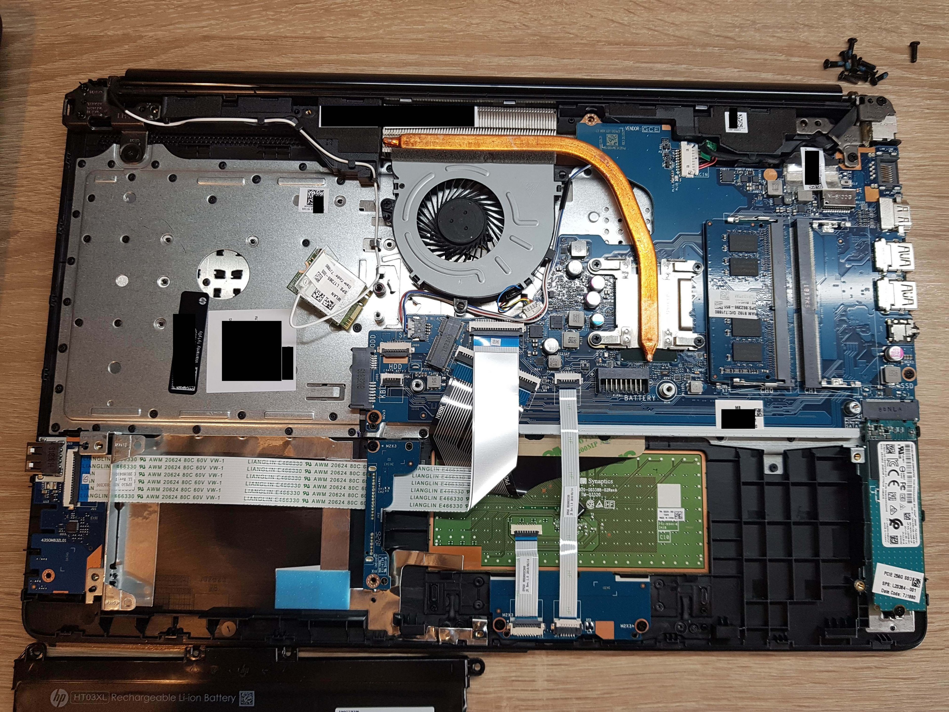

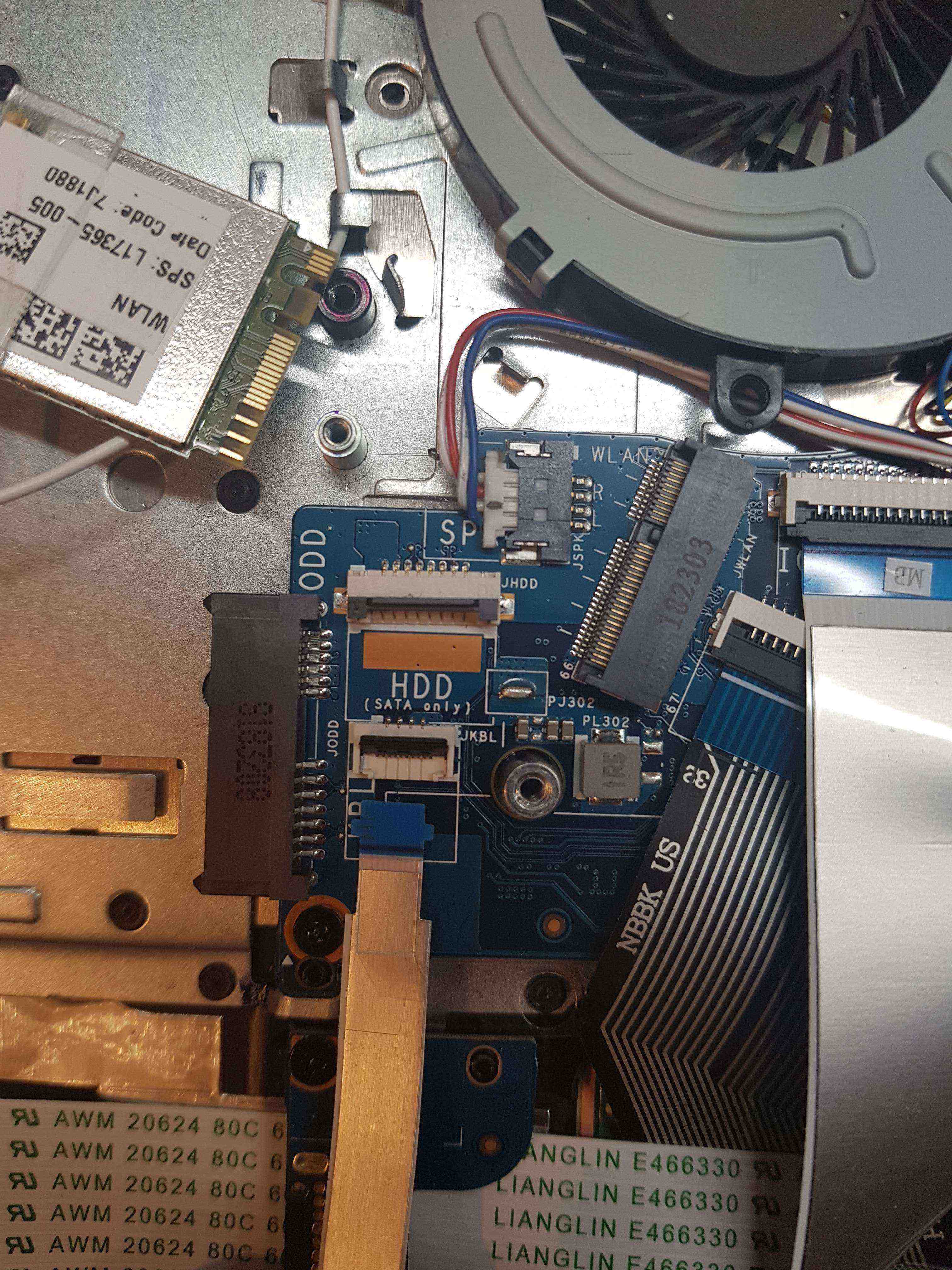

ich habe eine frage und hoffe, ihr könnt mir helfen.
Ich habe ein HP 15-da0103ng Notebook, eigentlich hat es eine sehr gute und moderne Leistung, aber die Netzwerkkarte ist total minderwertig.
Im Anhang Bilder.
Momentan verbaut ist die "Realtek RTL8821CE 802.11ac PCIe Adapter" 1x1 Ca 72mb/s.
Trotz neuestem Treiber.
Ständig abbrüche und einfach langsam.
Ich möchte eine schnellere, dualband 2x2 oder 3x3 mit 2,4Ghz und 5Ghz unterstützung.

Du musst erstmal rausfinden ob es in dem Gerät eine Whitelist gibt und welche Karten ggf. akzeptiert werden ...

Die Whitelist geht afaik soweit, dass nur original HP Hardware verbaut werden kann. Selbst baugleiche Netzwerkkarten funktionieren nicht, weil das HP Branding fehlt.
Diese Module sind im Wartungshandbuch für die HP 15-Reihe gelistet:
  • Intel Dual Band Wireless-AC 7265 802.11AC 2x2 WiFi + BT 4.2 Combo Adapter (non-vPro) 901229-855
  • Realtek RTL8723DE 802.11 bgn 1x1 WiFi + BT 4.2 Combo Adapter 927230-855
  • Realtek RTL 8188EE 802.11 bgn 1x1 WiFi Adapter 927235-855
  • Intel Dual Band Wireless-AC 3168 802.11 ac 1x1 WiFi + BT 4.2 Combo Adapter 863934-855
  • Intel Dual Band Wireless-AC 9461 802.11 AC 1x1 WiFi + BT5 Combo Adapter (non-vPro) (MU-MIMO supported) L25889-00
Maintenance and Service Guide HP 15 Laptop PC
/edit: Das obige trifft für da0103ng nicht zu. War das falsche Handbuch.
  • Intel Dual band wireless-AC 3168 802.11AC 1×1 WiFi + Bluetooth 4.2 Combo Adapter (non-vPro) 863934-855
  • Realtek RTL8822BE 802.11 ac 2×2 WiFi + Bluetooth 4.2 Combo Adapter (MU-MIMO supported) 924813-855
  • Realtek RTL8821CE 802.11 ac 1×1 WiFi + Bluetooth 4.2 Combo Adapter (MU-MIMO supported) L17365-005
  • Realtek RTL8723DE 802.11 bgn 1×1 WiFi + Bluetooth 4.2 Combo Adapter L21480-00

Dann würde ich um eine Rückmeldung bitten, bei meinem etwas älteren HP Laptop gabs die Beschränkung noch. Bei Tausch der WLAN-Karte gab es den Fehler "104 - unsupported wireless device detected".
Auch findest Du zahlreiche Treffer, wenn Du nach "HP BIOS whitelist" suchst. Selbst Heise weist in einem Artikel darauf hin:
Notebooks mancher Hersteller – beispielsweise die von HP, Lenovo oder Sony – prüfen beim Start die PCI-Device-ID der Erweiterungskarten. Finden sie dann eine nachträglich eingebaute WLAN-Karte nicht in ihrer Liste, geben sie eine Fehlermeldung aus und blockieren den Systemstart. So kann das Nachrüsten schneller WLAN-Karten scheitern (siehe WLAN-Transplantation, c’t 1/14, S. 90).
https://www.heise.de/ct/hotline/WLAN-Aufruestsperre-im-BIOS-aufheben-2107678.html
Allerdings scheint die Liste im Wartungshandbuch nicht abschließend zu sein. Im Community-Forum wird darauf hingewiesen, dass man beim Support mit Angabe der Seriennummer nach weiteren unterstützten Karten fragen kann.
