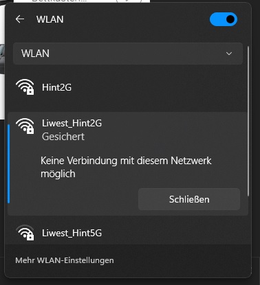

Ich bin mittlerweile am Verzweifeln und hoffe das jemand von euch eine Lösung bzw einen Grund hat warum das nicht funktioniert.
Das Problem: Ich habe einen TP-Link (AC1300) PCIe Wlan Adapter der auch vom System erkannt wird und mir die Wlan Netzwerke anzeigt, mich aber nicht verbinden lässt. Fehlermeldung sende ich mit einem Bild mit.
Was ich bereits versucht habe:
Alle Treiber aktualisieren
Gerät deaktivieren und neu installieren
Firewall deaktiviert
Netzwerkprofile gelöscht
TCP/IP zurückgesetzt
Wlanstandart von b/g/n geändert
Netzwerk zurückgesetzt
Router neugestartet
ja und noch ein paar Kleinichkeiten was mir jetzt nicht einfallen...
Vermutlich liegt es an einem Defekt aber warum erkennt das System die Karte und zeigt mir auch die Netzwerke an?
Ich habe keine Ahnung was ich noch versuchen soll.
Danke euch im Voraus
Schönen Tag

Adapter neu und MAC Filter im Router aktiv?

hildefeuer schrieb:
Ja dann mach mal den _ Unterstrich aus der SSID raus.
ich weiß, dass der "_" in der SSID offiziell nicht erlaubt ist.
auf der anderen Seite habe ich bisher noch nie davon gehört, dass jemand damit Probleme gehabt hätte.
explizit habe ich selber einen TP-Link Repeater, der definitiv mit einem _ in der SSID zurechtkommt, was natürlich nicht heißen muss, dass dem immer so ist.
"sauberer" wäre natürlich eine regelkonforme SSID ohne "_"

sind beide antennenanschlüsse fest mit der Antenne verbunden? Beide?

Welches Netzwerk ist das, und welcher WLAN-Router oder Access Point, und mit welchen Einstellungen (Kanal, Bandbreite, ...) läuft das ganze?
Schon mal anderes WLAN und anderen WLAN-Router probiert?
Welche, wie oder woher?
Was wurde hier geändert, welche Einstellungen sind aktiv?
Welches Betriebssystem, und welche Firewall?

Danke für die vielen Beiträge !
@redjack1000 hab ich auch schon probiert.
Habe auch versucht mich mit dem Drucker zu verbinden und per Hotspot vom Handy aus aber wieder derselbe Fehler ...
@chrigu Ja sind beide festgezogen
@eYc Treiber wurden einmal direkt von der TP-Link seite gezogen und einmal per DriverBooster9. Jeweils die aktuellsten die da waren..​
Wlan Standart ist jetzt wieder "n" (was es auch vorher war)
Betriebsystem ist Win11
Firewall wurde ja schon deaktiviert wo es leider auch nicht geklappt hat
Aha. Driverbooster der macht Windows komplett kaputt. Sofort Deinstalliere und hoffen, das du danach Windows nicht neu installieren musst
