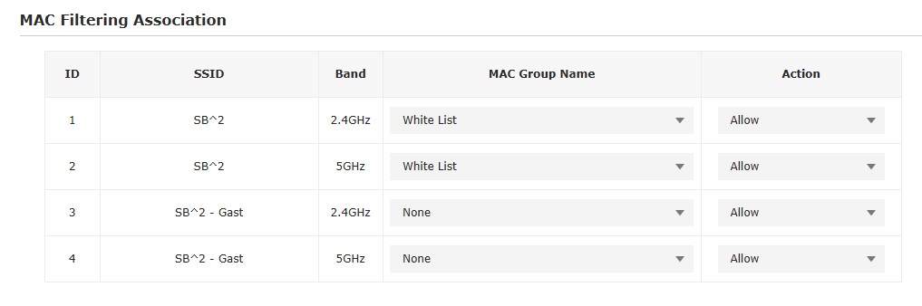

  • Der AP hat Option "MAC - Filtering" aktiv. Es gibt eine WHITELIST mit den Mac Adressen der Geräte (Alexa, Smartphone etc...) -> Funktioniert einwandfrei bei dem "normalen WLAN"
  • Ich habe zusätzlich eine "Gäste WLAN", mit einem anderen Passwort und einer anderen SSID. Hier kann ich mich nicht verbinden -> Es kommt folgender Fehler:
Wenn ich Mac Filtering komplett ausschalte, funktioniert es.

norKoeri schrieb:
allerdings habe ich bei „Guest-SSID ← MAC Filtering ← Wireless“ nicht „None/Allow“ sondern „None/Deny“. Half das?
BESTER MANN! Das hat mein Problem gelöst. Ich finde es zwar unlogisch - Aber was solls!
