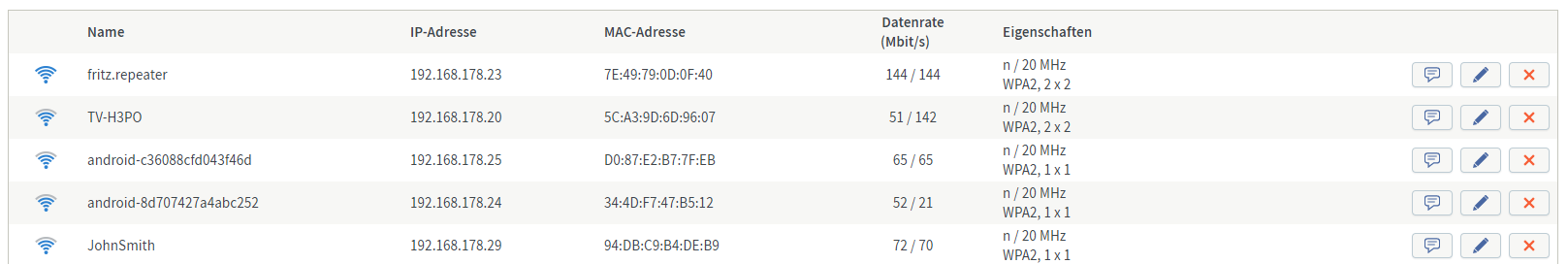

ich möchte mir in einigen Tagen DSL 100.000 besorgen, sehe aber, dass mein WLAN LinkSpeed zu langsam ist (Siehe Anhang 1, JohnSmith ist mein PC).
Im Anhang 1 ist zu sehen, dass alles über das n Protokoll läuft im 20Mhz Modus.

So, jetzt hab ich im Internet schon ein wenig gesucht und 72Mbit ist wohl das Maximum bei 20Mhz und 2.4Ghz und n...

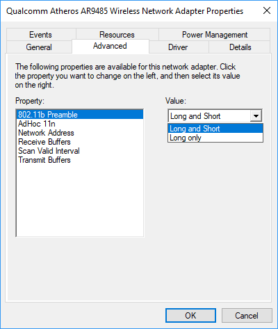

Nun kann ich aber auch nicht, wie das halbe Internet vorschlägt, 40Mhz bei meinem Wifi Adapter einstellen so wie es aussieht (siehe Anhang 2). Auch verwundert mich, warum zwischen Router und Repeater eine 144er Verbindung zustande kommt.
Heißt das jetzt, dass ich alle Geräte neu kaufen muss mit AC-Protokoll oder 5Ghz, oder nur einen neuen Wlan Adapter für meinen PC bei dem ich dann 40Mhz erzwingen kann?

Ist das mit den 2 Antennen auch der Grund, warum bei meiner Funk-Übersicht bei dem Repeater 2x2 steht und er somit 144Mbit hat?
Ja, 1 Stream bei 2.4 Ghz maximal 72 Mbit, 2 Streams mit 2 Antennen 144 MBit.

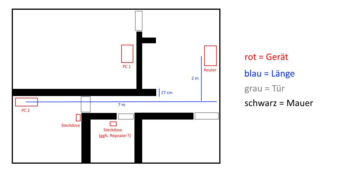

Nochmal ein wenig mehr Info.
Im Anhang ist der Grundriss von meiner Wohnung.
An der Steckdose im Zimmer mit PC 2 hängt der Repeater zurzeit, der sogar vollen WLAN Empfang anzeigt, also habe ich vielleicht Glück und der neue Receiver, den BlubbsDE vorgeschlagen hat, kommt auf 100Mbit durch das eventuelle Weglassen von dem Repeater.
Falls dem nicht so ist, muss ich wohl oder übel alles auf AC umstellen und die hier vorgeschlagenen ac receiver in Erwägung ziehen, d.h. leider 3-4 neue Geräte (Router + 2 Receiver (+Repeater)). Das wäre teuer, mal schauen.

Das Problem ist das der Schreibtisch (mitsamt PC) und der Receiver sich nicht großartig bewegen lassen, d.h. es muss durch drei Wände (inclusive der Badezimmer/Küche Wand, d.h. da sind Rohre verlegt) durch gefunkt werden.
