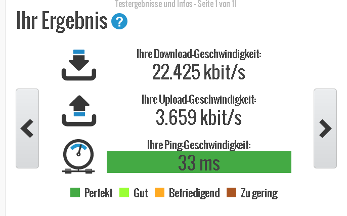

b passt für 20 Mbit laut Speedtest.
Aber wenn es sonst keine Unterschiede gibt, werde ich doch ins g Netz Modus wechseln. Danke für das Feeback.

Seby007 schrieb:
Mit 802.11b kannst du keinen 22 MBit-Durchsatz erreichen. Die maximale Modulationsgeschwindigkeit von 802.11b ist 11 Mbit. Netto bleiben so 5-6 Mbit übrig. Der SPeedtest wurde mit einem Gerät gemacht, was sich mindestens mit 802.11g assoziiert hat. Das passt auch zu der Geschwindigkeit. 802.11g geht bis maximal 56 Mbit. Dein Messwert ist etwa die Hälfte davon, dass passt zum Brutto-Netto-Verhältnis. Der AP war zum Zeitpunkt der Messung wohl auf b/g-konfiguriert.
110%ig war das nur der b-Modus. Auch mit Nirsoft Wifi Info nachgecheckt. Kann ich auch mit einem Desktop-Video beweisen im Zweifel. Auch wenn ich es selbst kaum glaube.

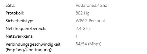

Das Tool zeigt dir doch an, dass du eine Modulationsgeschwindigkeit von 54 MBit hast. Damit muss die Anzeige von 802.11b im Dritt-Tool falsch sein. 802.11b kennt diese Geschwindigkeit nicht. Sie ist nicht spezifiziert und dementsprechend auch nicht umgesetzt. Ich habe dir die Spezifikationen über die wiki verlinkt. Wenn man jetzt zuviel Zeit hätte und die Anomalie aufklären müsste, würde man im AP auf b umstellen, alle modernen Features deaktivieren, den AP neu starten, mit Wireshark die Beacons anschauen oder die Eigenschaften der WLAN-Verbindung oder mit einen Spektrumanlyzer schauen, ob man ein DSSS Spektrum mit 22 MHZ Breite oder ein OFDM-Spektrum mit 20 MHz Bandbreite sieht.
Was vermutlich passiert: du stellst den AP auf 802.11b um, aber dies wird nicht komplett umgesetzt (mglw weil WPA2 aktiv ist, was im Grunde zwar mit 802.11b funktionieren sollte, aber in manchen AP-Firmwares durchaus nur mit den höheren Standards umgesetzt wurde, kann aber auch andere Gründe haben) oder das Tool stützt sich nur auf Infos aus den Beacons, die der AP nicht korrekt sendet. Es kann alles mögliche sein. Aber du kannst nicht 22 Mbit netto über ein 11 Mbit-brutto-Protokoll übertragen. Genauso wenig wie du 4 Gbit/s über einen 1 GBit-Port übertragen kannst. Die Anzeige der 54MBit ist letztlich der Nachweis, dass es mindestens 802.11g ist, mit dem der Client sich assoziiert. Denn in diesem Standard ist diese Geschwindigkeitsstufe umgesetzt. Der 22 Mbit Nettodurchsatz ist zusätzlich ein extrem starkes Indiz hierfür.
Da ist irgendwo ein Bug im Tool und / oder der AP-Firmware. Software kann fehlerhaft sein. Aber die Physik gewinnt immer. 22 Mbit netto über 802.11b übertragen zu können, hätte dich vor 20 Jahren sehr reich gemacht...
Reaktionen: blastinMot und Seby007
Natürlich hast du recht! Selbst Windows 10 zeigt bei der "b" Einstellung obige Netzwerk-Eigenschaften an.
Bei Änderung zu "g" ändert sich nur der Kanal von 1 auf 11...
