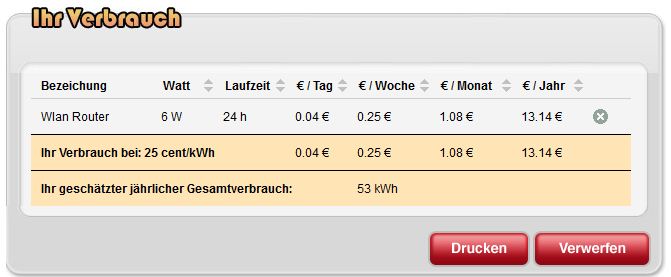

Angehängt ein Screenshot der Verbrauchsrechnung.....
...und? Sieht vollkommen realistisch aus.
edit: ...nicht für einen Repeater, versteht sich.
