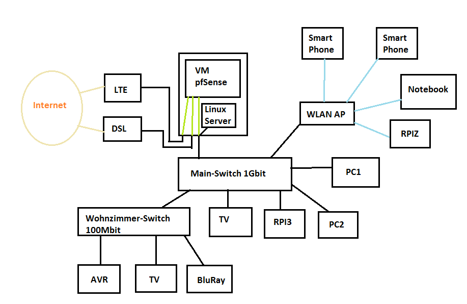

Zum besseren Verständnis, hier mal meine Netzwerktopologie (schnell skizziert):

An sowas in die Richtung hab ich auch schon gedacht, mein AP würde auch VLANs unterstützen. Allerdings würde ich lieber den AVR von restlichen Netz isolieren. Da würde ich wahrscheinlich beide Switches (siehe Skizze) ersetzen müssen, oder? Der AVR sollte zumindest weiter ins Internet können und auf meine Musik Sammlung auf meinem Server zugreifen können (VLAN-Umgang unter Linux & PfSense ist mir halbwegs bekannt).

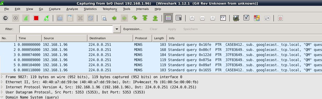

Der Hub hat eine Reihe von LEDs die die Netzwerkauslastung anzeigen sollen. Als ich den HUB versuchsweiße am Switch hängen hatte, ist die Auslastungsanzeige sofort auf 80-100% gegangen, sobald ich mein Handy entsperrt habe -> Sollten also Multicasts/Broadcasts sein.
Und tatsächlich: Wireshare am Laptop angeschmissen und etwas mal wenn das Android Handy entsperrt wurde kamen von dessen IP am laufenden Band Multicasts an die Adresse 224.0.0.251 -> also über das Protokoll MDNS mit Query auf *googlecast*
Hier ein Screenshot davon:
Wenn man das Smartphone entsperrt feuert also googe/chromecast los und der AVR dürft sich daran verschlucken. Eher eine Firmware-Problem als Hardware-Problem, oder?
