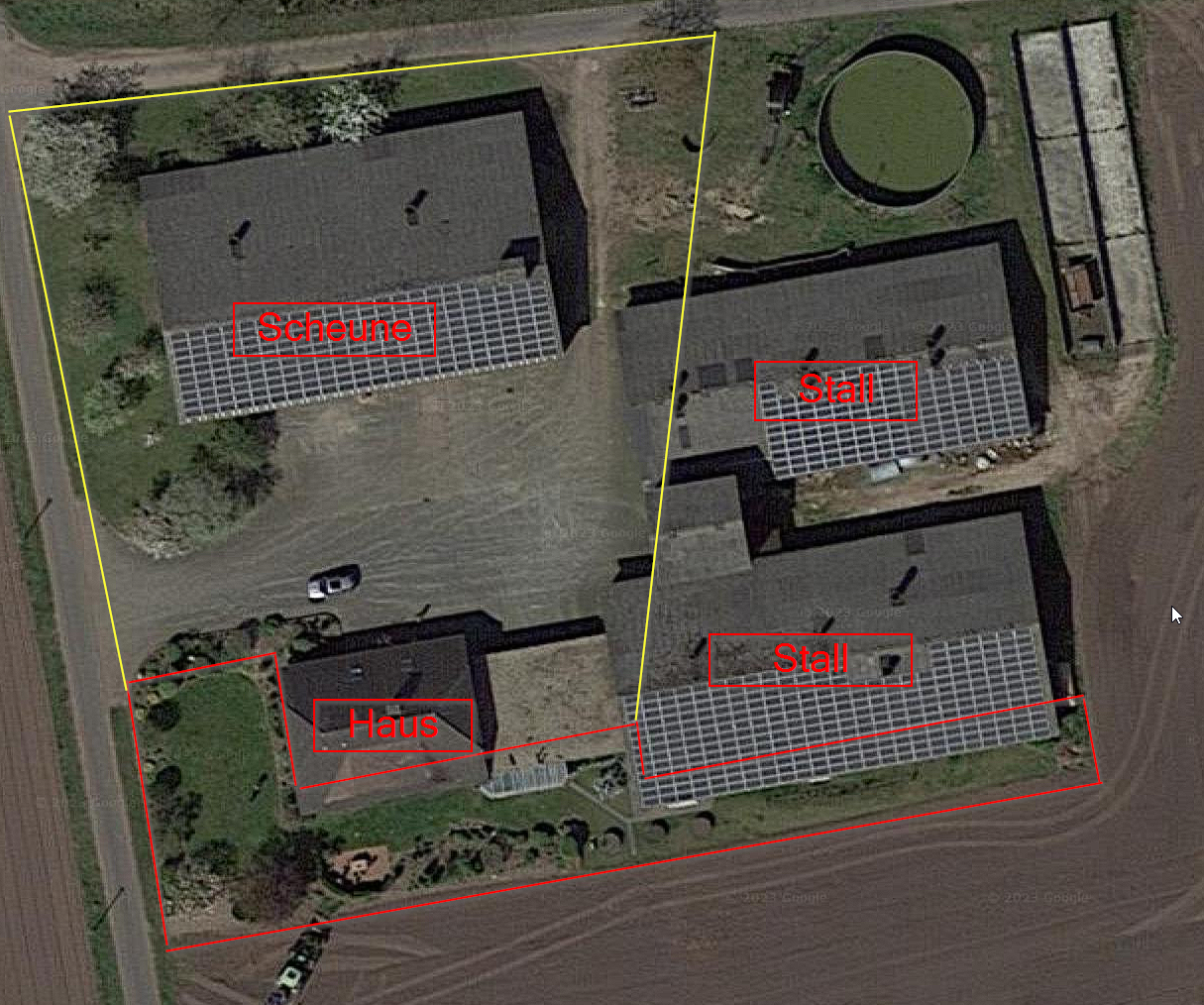

ich bin auf der Suche nach einem Outdoor-WLAN-AP. Wir benötigen diesen, da wir uns einen Rasenmähroboter anschaffen werden, der eine WLAN-Verbindung in der Nähe der Wände benötigt.
Ich habe mich auf die Suche nach einem passenden AP gemacht und dabei diese Modelle gefunden:
Falls ihr bessere Vorschläge habt, immer her damit.
Ich habe auch noch ein Bild angefügt, auf dem der Aufbau unseres Bauernhofs zu sehen ist. Der rot markierte Bereich ist der, in dem unbedingt WLAN benötigt wird. Der gelb markierte Bereich wäre schön, ist aber nicht zwingend erforderlich (wäre auch schön, wenn es bis in die Scheune reicht, muss aber nicht bis in die Ställe reichen, da sie leer stehen). Wir würden dafür keinen extra AP kaufen, aber eventuell zu einer teureren Variante wechseln.
Der Hof hat ungefähr die Maße 100 m x 100 m.
Außerdem wäre es gut, wenn ihr mir sagen könntet, wo ich den AP am besten aufhängen sollte, da wir erst einmal ein Kabel legen müssten.
Danke im voraus
Gruß
Fabian

Rein aus dem Kopf raus würd ich am Haus an den beiden Seiten zum benötigten Gebiet einen hinschrauben. Dann am Stall an der Ecke zum Haus hin und einen relativ am Ende der roten Zone. Vielleicht bin ich da aber auch zu großzügig und man könnte die 50m mit einem in der Mitte vom Stall abdecken.
Wenn du im Stall dann eh schon am Verkabeln bist kannst du ja auch an der Ecke zum Hof hin einen AP montieren, der dann den Hof abdeckt. Ich weiß, das wäre ein extra AP nur dafür.

Das könnten auch 2-3 werden nur für den roten Bereich.
Nord-West Ecke vom Haus damit dürfte auch ein teil des Bereiches vor der Scheune abgedeckt sein.
Ost-Süd Ecke vom Haus
Süd-West Ecke vom Stall als Repeater oder, wenn eine Kabelverbindung möglich ist, etwa mittig an der lange Seite des Stalls.
Mit etwas glück reicht auch nur die Nord-West Ecke vom Haus und die Süd-West Ecke vom Stall, dann aber mit Kabel an beiden Punkten.

Gibt es auch die Möglichkeit, einen leistungsstärkeren WLAN-Access-Point aus einer höheren Preisklasse zu wählen, anstatt zwei oder drei günstigere Modelle?
Nicht wirklich. Die maximalen Sendeleistungen sind gesetzlich geregelt und jede Art von Masse (Gebäude, Sträucher Bäume) stellt ein ordentliches Hindernis dar.
Bei so großen Entfernungen müsste man schon einen Masten in den Garten stellen damit der Mähroboter immer freie Sicht zur Antenne hat ohne irgend ein Hindernis dazwischen.
Braucht der überhaupt durchgehen Wlan oder reicht es nicht auch nur am Ladepunkt welches zu haben?
