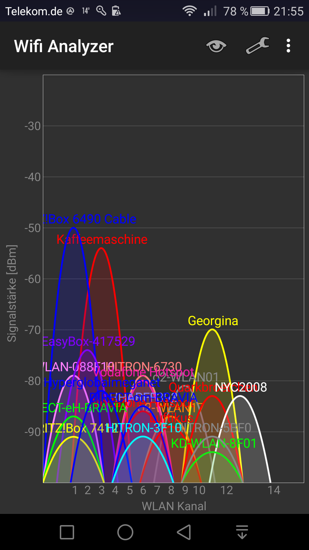

So, hab mal geschaut, es sind 2,4GHz, sowohl der Nachbar, als auch wir.
Der Telekom Techniker hat mir Kanal 3 eingestellt, da er meinte, dass er damit immer " gut fährt " ( was er mit dieser Aussage meint, ist mir ein Rätsel ).
Wenn ich nun auf 5GHz umschalte, müssen aber meine genutzten Geräte auch in der Lage sein, auf 5 GHz zu funken. Dax weiß ich gar nicht so recht, ob es alle können ( Samsung S 7, Samsung Tab S2, Apple TV 2. Gen., Chromecast, iPad Mini, Huawei G8 und Honor 7 ).

Da bin ich skeptisch. Wenn das Problem der mit WLAN überfüllte Äther ist, wird es damit noch schlimmer. Das beste wäre, wenn jeder Nachbar genau nur einen Router für sich mittig in der Wohnung aufstellt und sich an die Kanalwahl 1, 6, 11 halten würde. Mit teilweise zwei Repeater auf 60 m² hat man leider 30 statt 10 Nachbar-WLAN. :)
