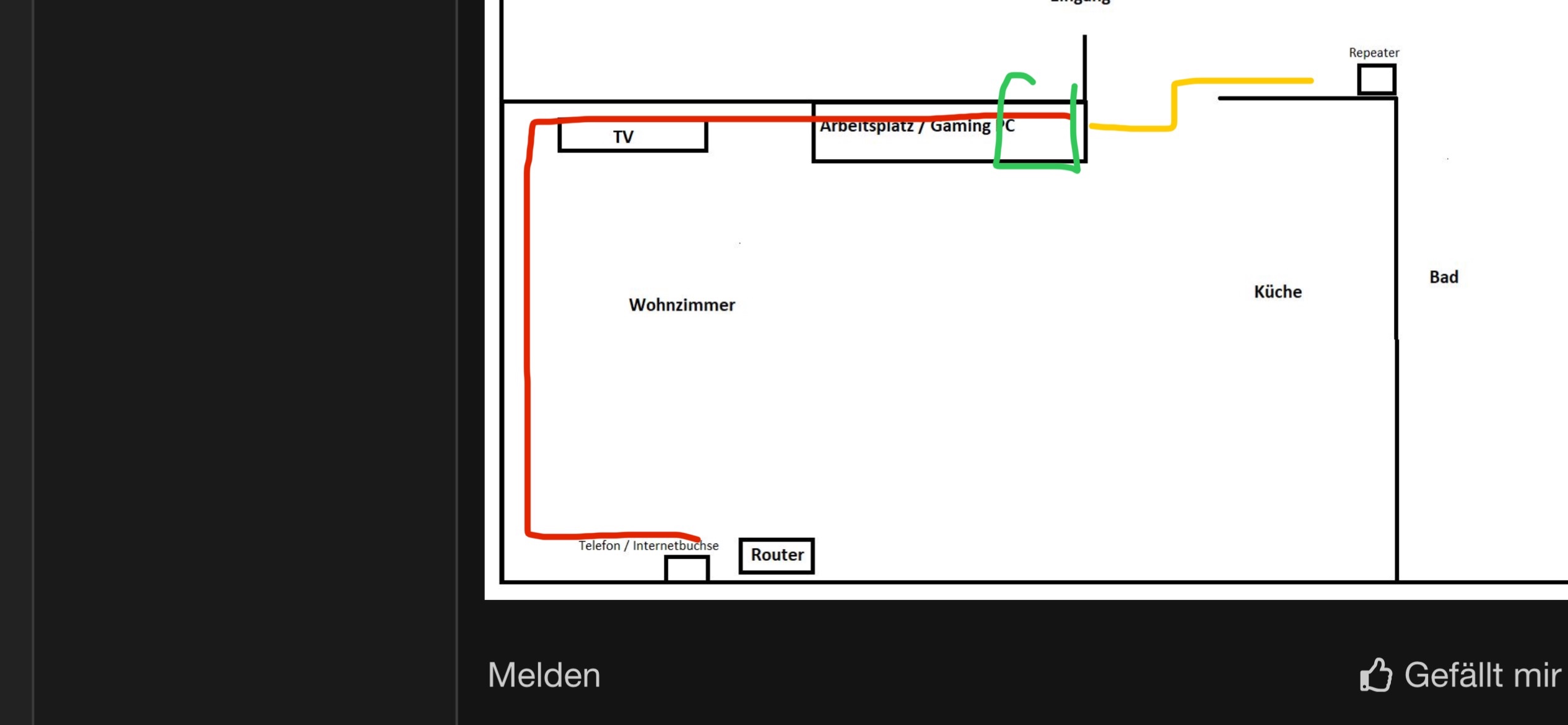

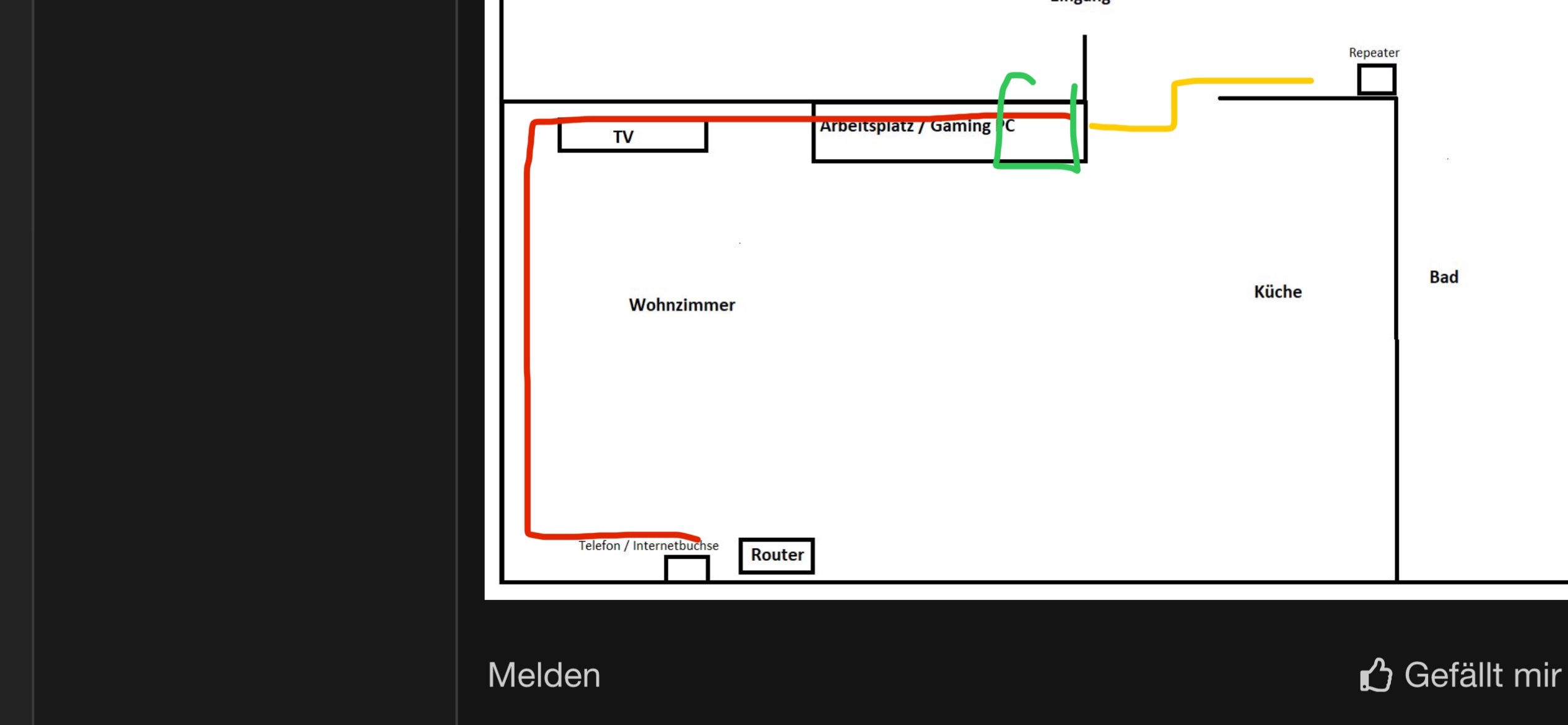

Oder so in etwa.
Rot = Lan Kabel
Grün = Switch
Gelb = Lan Kabel
Am Tatschfone germalt.
Die Kabel gehen bestimmt auf Scheuerleiste und das Gelbe um den Türrahmen.
Reaktionen: meph!sto, DrAgOnBaLlOnE, Howdegen und eine weitere Person
würde den router ins schlafzimmer packen,und den Repeater als AP in den Wohnbereich.Wahrscheinlich aber auf einen 2400AX wechseln.
Dann wäre der PC aber nur per Wifi ohne Kabel zu ihm.
