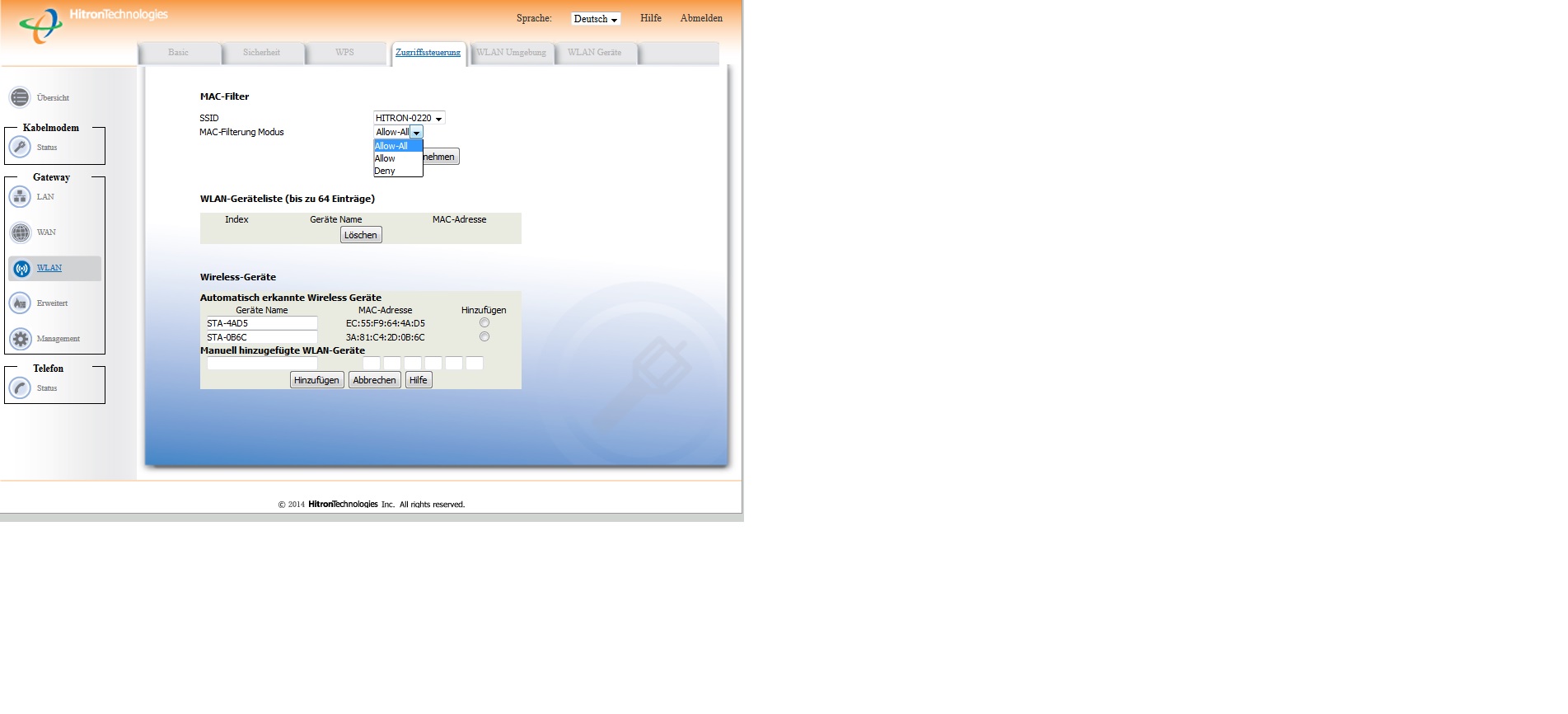

@Threadersteller: Lassen sich denn andere Geräte per WPS verbinden? Welchen Router verwendest du? Schon mal geprüft, ob die MAC-Filterung im Router deaktiviert ist, da sich sonst der Repeater nicht verbinden kann? Und die Verschlüsselung im Router sollte WPA2 sein. Und wie chrigu schon beschrieben hat, sollte der Repeater beim Anmelden nicht zu weit weg vom Router sein.

@zipfelklatscher also ich weiß nicht ob andere geräte sich verbinden lassen , der router ist Hitron cve-30360 wie kann ich die macfilterung ausschalten? wpa 2 ist auch eingestellt..
Die MAC-Filterung schaltest du in der Konfiguration des Routers aus, wo genau, kann ich dir nicht sagen. Laut Google-Bildsuche sollte es unter Wireless/Access Control zu finden sein. Auch gleich mal prüfen, ob unter Wireless/Basic der Wireless Mode 11b/g/n mixed eingestellt ist.
Hast kein Smartphone, das sich per WPS verbinden kann? Das sollte jedes halbwegs aktuelle Smartphone oder Tablet können, egal ob iOS oder Android. Zum Starten der WPS-Funktion kannst du auch im Router unter Wireless/Basic den Button "PBC" anklicken, das startet den WPS-Vorgang am Hitron.
ok ich seh mal nach .. ich habe ein smartphone mit wps ich versuche es jetzt auch mal zu verbinden
#edit ich habe ein screenshot hochgeladen was muss ich jetzt machen?
Dort lässt du die Einstellung auf "Allow All". Ich habe mal oben bisschen was ergänzt, was du auch prüfen solltest.
